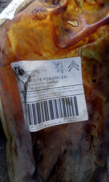

Февраль Опубликовано 5 июня, 2019 Поделиться Опубликовано 5 июня, 2019 Осталось понять какой у меня йолис. Потому что фишка белая, а это значит что в системе EOLYS DPX 42 ? Хотя смотрим на мой пакет и видим другое, и по виду подпись что льется EOLYS Powerflex. Где правда? 2007 / 2.0 hdi / RHJ / siemens / ркпп Ссылка на комментарий
LDS Опубликовано 5 июня, 2019 Поделиться Опубликовано 5 июня, 2019 Это важно при доливке, если целиком меняешь - без разницы. @Февраль https://vk.com/wall-68757416_1974 All we are saying is give peace a chance Ссылка на комментарий
Февраль Опубликовано 5 июня, 2019 Поделиться Опубликовано 5 июня, 2019 (изменено) За ссылку спасибо. Получается что я могу поставить новый пакет с чем угодно? Infineum F7995, DPX42 или PowerFlex - всё без разницы? Изменено 5 июня, 2019 пользователем LDS оверквотинг 2007 / 2.0 hdi / RHJ / siemens / ркпп Ссылка на комментарий
LDS Опубликовано 5 июня, 2019 Поделиться Опубликовано 5 июня, 2019 Я не помню какие нам идут. У меня был Poerflex на него же и менял, тоже мешок протек All we are saying is give peace a chance Ссылка на комментарий

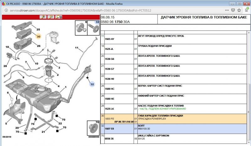

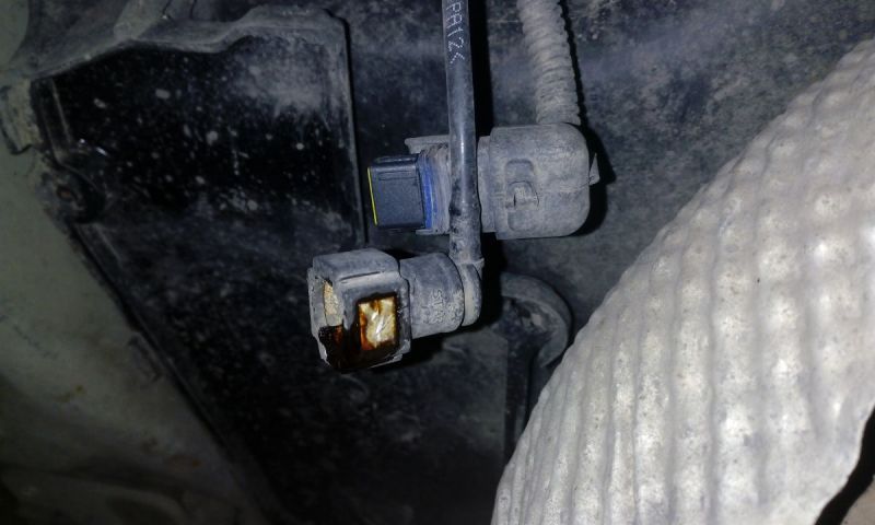

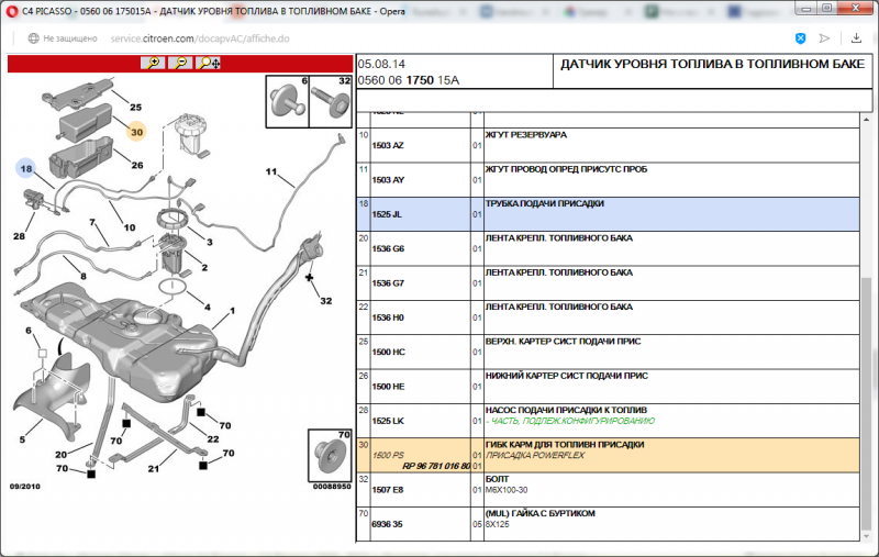

AndreaDoria Опубликовано 20 июня, 2019 Поделиться Опубликовано 20 июня, 2019 Приветствую! Вчера вылезла ошибка по малому количеству присадки в бачке, полез под машину а там бачка вообще нет ( Лексия твердит об отсутствии связи). Справа по ходу движения перед колесом пустое место и оборванный провод какой-то. К сожалению не додумался сфотографировать. В сервисе сказали что по вину его и не должно быть, но что-то я сомневаюсь. Машина из Англии, пруль. Вин VF7UA9HZH45149144 Ссылка на комментарий
LDS Опубликовано 20 июня, 2019 Поделиться Опубликовано 20 июня, 2019 Ну как же нет Бес 1 All we are saying is give peace a chance Ссылка на комментарий
