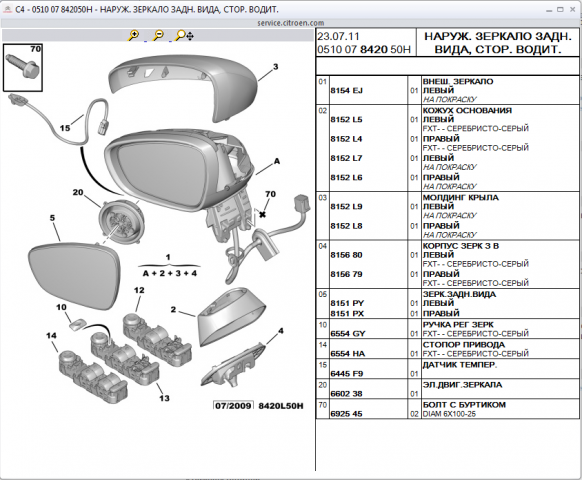

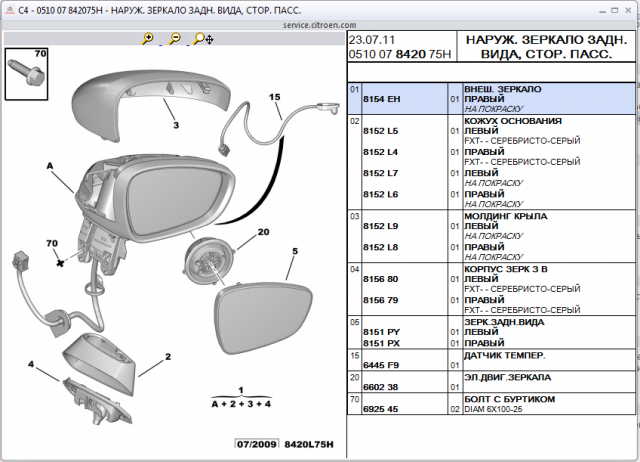

bvg Опубликовано 14 января, 2012 Поделиться Опубликовано 14 января, 2012 Сегодня один придурок обгоняя меня снес левое зеркало, начисто, только трубочка осталась на которое оно крепится. Печально. Номер не подскажите, хочу в exist.ru заказать. Подогрев, электро управление в нем были. Ссылка на комментарий
Б.Е.А. Опубликовано 14 января, 2012 Поделиться Опубликовано 14 января, 2012 Вин код? Lexia & Diagbox в Воронеже на Drive2 Ссылка на комментарий
bvg Опубликовано 14 января, 2012 Поделиться Опубликовано 14 января, 2012 Z8TLC5FWCAM502030 Ссылка на комментарий
Б.Е.А. Опубликовано 14 января, 2012 Поделиться Опубликовано 14 января, 2012 Артикл вашего 8154 EJ Lexia & Diagbox в Воронеже на Drive2 Ссылка на комментарий
bvg Опубликовано 14 января, 2012 Поделиться Опубликовано 14 января, 2012 Большое спасибо. Ссылка на комментарий
bvg Опубликовано 17 января, 2012 Поделиться Опубликовано 17 января, 2012 И еще вопрос, это зеркало целиком (корпус, зеркало, привод и т.д.)? Ссылка на комментарий
renach Опубликовано 17 января, 2012 Поделиться Опубликовано 17 января, 2012 (изменено) bvg ну наверное судя по коду http://www.exist.ru/price.aspx?pcode=8154+EJ 4900 рублей, должно все включаться, цены конечно жесть, плюс покраска Изменено 17 января, 2012 пользователем renach Ссылка на комментарий
Бес Опубликовано 17 января, 2012 Поделиться Опубликовано 17 января, 2012 bvg, нет. Природа мудра, и Всевышнего глаз Видит каждый наш шаг на тернистой дороге Наступает момент, когда каждый из нас У последней черты вспоминает о Боге... Ссылка на комментарий
bvg Опубликовано 18 января, 2012 Поделиться Опубликовано 18 января, 2012 4900 это для Вас, для нас 5367,05р. Ссылка на комментарий
renach Опубликовано 18 января, 2012 Поделиться Опубликовано 18 января, 2012 bvg блин мда конечно цены, в шоке, зеркало только так, себе пометил что ездить аккуратно или КАСКО одназначно!! Ссылка на комментарий

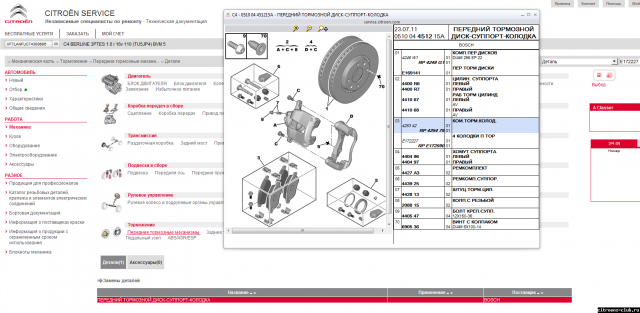

abitus Опубликовано 27 февраля, 2012 Поделиться Опубликовано 27 февраля, 2012 Помогите подобрать тормозные диски и колодки VF7LCNFUC74887038, стояли железные диски на 16, но сейчас купил родные легкосплавные диски на 16 и хочу поменять диски и колодки, старые сточились и незнаю какие надо заказать. спасибо Ссылка на комментарий
Nic74 Опубликовано 27 февраля, 2012 Поделиться Опубликовано 27 февраля, 2012 C4 - 0510 04 451215A - FRONT BRAKES DISC CALIPER FRICTION PAD.pdf Чукча не писатель, чукча читатель. Yeti-2012_1.8TSI_DSG C4-2008_EP6_AL4 (был...) Ссылка на комментарий

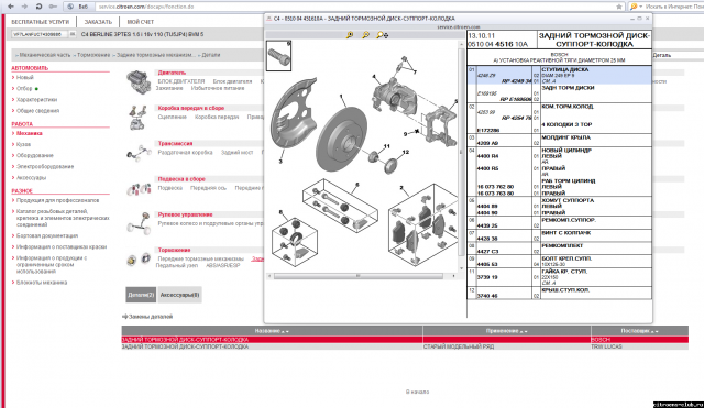

siecker Опубликовано 17 апреля, 2012 Поделиться Опубликовано 17 апреля, 2012 Как правильно найти нужный мне номер на экзистовском каталоге elcats ? вбиваю ему вин, он мне дает два варианта колодок на перед, также два на зад. Мне нужно колодки вкруг и диски тормозные на зад. VF7LANFUC74309886 Ссылка на комментарий
siecker Опубликовано 22 апреля, 2012 Поделиться Опубликовано 22 апреля, 2012 в поиске Ссылка на комментарий

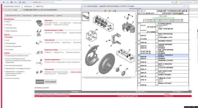

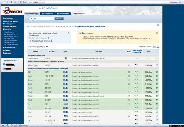

Бес Опубликовано 22 апреля, 2012 Поделиться Опубликовано 22 апреля, 2012 Не правильно ищите. На ситроен.сервисе смотрим по вину колодки и диски. Передние 4253 42 RP 4254 75 или E172227 RP E172590 Второй номер если не ошибаюсь "старое название". Задние колодки и диски. 4253 99 RP 4254 76 или E172286 Есть еще старый модельный ряд. Нижнюю строчку посмотрите. Определяетесь что у Вас. Берете номер. Например 4253 42 Забиваем его в Экзисте и получаем... Выбирайте что душЕ угодно. Разных фирм, поставщиков, удобные сроки.... siecker 1 Природа мудра, и Всевышнего глаз Видит каждый наш шаг на тернистой дороге Наступает момент, когда каждый из нас У последней черты вспоминает о Боге... Ссылка на комментарий
siecker Опубликовано 22 апреля, 2012 Поделиться Опубликовано 22 апреля, 2012 вопщем на счет передней тормозной системы чотко известно какие колодки. А вот на задний мост как понял без съема колеса и разглядывания колодок ни как? Ссылка на комментарий
Бес Опубликовано 23 апреля, 2012 Поделиться Опубликовано 23 апреля, 2012 Ну это-то дело 5 минут ))))) Посмотреть какие колодки стоЯт. Природа мудра, и Всевышнего глаз Видит каждый наш шаг на тернистой дороге Наступает момент, когда каждый из нас У последней черты вспоминает о Боге... Ссылка на комментарий
