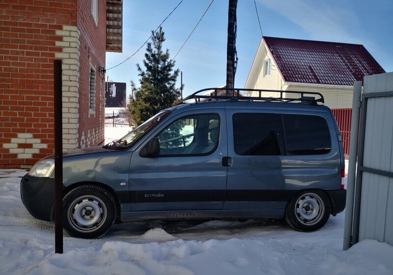

A20C Опубликовано 26 ноября, 2023 Поделиться Опубликовано 26 ноября, 2023 У меня стоят диски от citroen C4/peugeot 308 диаметр 15 ЕТ27 и резина 185/65 R15, ничего не цепляет не трёт не задевает даже если загрузить под завязку. Я в конце-концов для чего берлинго покупал?! ВПН 1 Ссылка на комментарий
Buh323 Опубликовано 27 ноября, 2023 Поделиться Опубликовано 27 ноября, 2023 @A20C задние колеса по кузову не трут? Я просто не понимаю что у меня тогда не так... Ссылка на комментарий
A20C Опубликовано 28 ноября, 2023 Поделиться Опубликовано 28 ноября, 2023 Если колеса трут об внутреннюю (не лицевую) часть крыла, оставляя характерный серповидный след, это значит что неисправна задняя подвеска - колёса стоят "домиком" Ссылка на комментарий
