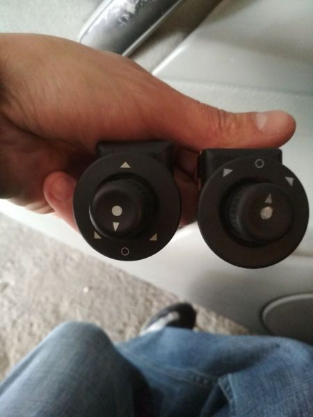

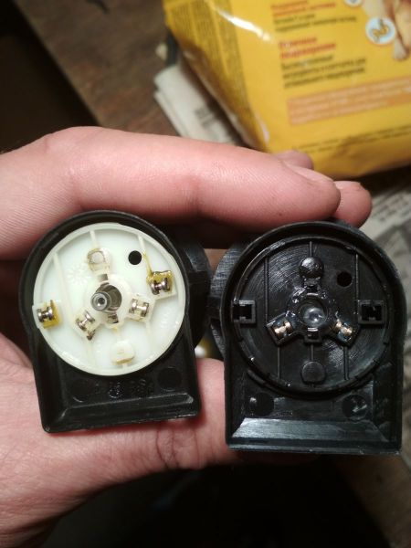

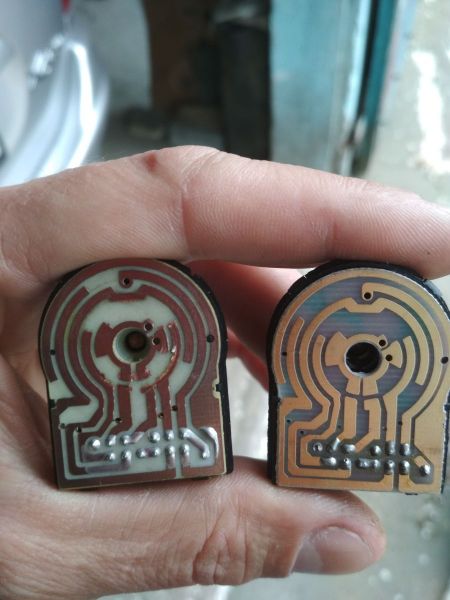

bulls78 Опубликовано 29 октября, 2019 Поделиться Опубликовано 29 октября, 2019 Спасибо. Завтра буду пробовать. Кстати, пока разбирался с одной проблемой, случайно нашёл причину, по которой у меня не работали габариты с правой стороны. Уж не знаю каким боком это завязано, но проблема оказалась в Китайском переключателе регулировки зеркал боковых. По виду всё вроде похоже и регулировки все работали и зеркала складывались, но как оказалось при подключении этой штуки в разъём (даже просто разобранной платы без джойстика), сразу пропадают габариты с правой стороны. С родным такой проблемы нету. В общем - непонятно, но факт. ЗЫ: На фото слева родной, справа Китай. Ссылка на комментарий
Олегович Опубликовано 31 октября, 2019 Поделиться Опубликовано 31 октября, 2019 Ваш китайский джойстик без функции складывания. Родной со складыванием. Дорожки на платах разные. XP 2008г.в.; TU5JP4; ручная КПП. ЮВАО Ссылка на комментарий
usatik33 Опубликовано 31 октября, 2019 Поделиться Опубликовано 31 октября, 2019 Дорожки одинаковые, просто в китайском нет двух бегунков по бокам. Переставить с родного?? Прокатит? Хотя да, китайцы слева вторую дорожку малость недопылили:) 2000 EW7 1,8 Ссылка на комментарий
bulls78 Опубликовано 31 октября, 2019 Поделиться Опубликовано 31 октября, 2019 2 часа назад, usatik33 сказал: Дорожки одинаковые, просто в китайском нет двух бегунков по бокам. Переставить с родного?? Прокатит? Хотя да, китайцы слева вторую дорожку малость недопылили:) В том то всё и дело что на китайскую плату поставил сам джойстик от оригинала и всё работало как надо (зеркала и регулировались и складывались), а втыкаешь в разъём китайскую плату (даже без джойстика, в таком виде, как на последнем фото) и правая сторона габаритов гаснет, а следом это потянуло, со временем (через 4 месяца), выгорание микросхемы в BSI, отвечающей за остальное наружное освещение (VNQ660SP микросхема). ЗЫ: еепромку 95160 с родного блока перепаял на донора и, как и писал Popesych, всё заработало, машинка завелась. Заодно вытащил из неё дамп и наконец-то узнал свой "секретный код" для привязки ключей и т.д. Олегович, usatik33, Пегас и 2 других 5 Ссылка на комментарий
