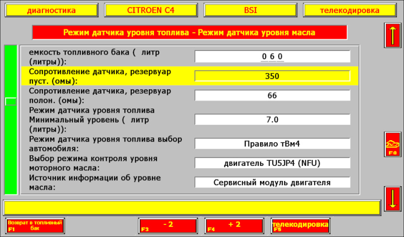

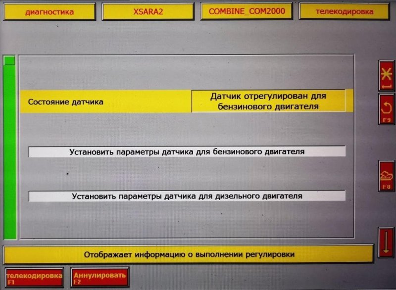

TIV Опубликовано 5 марта Поделиться Опубликовано 5 марта М.б. кто-нибудь подскажет, как в Лексии найти параметры датчика уровня топлива. Судя по описаниям, там должно быть 2 величины: сопротивление датчика при полном баке, и при пустом. Примерно, как здесь: Я пока смог найти только такое: Изначально было написано "Не отрегулирован". Датчик показывал нормально, но, после замены модуля в сборе, стрелка опускалась сильно нелинейно, и пару раз я заливал на заправке литров по 50+. Я выбрал "Установить параметры датчика для бензинового двигателя" и "Телекодировать". Написало что-то вроде "считывается файл". Процесс прошел нормально. Теперь пишет "Датчик отрегулирован". Бак при этом был практически полным. После этого стрелка, стоит на максимуме и, похоже, не планирует опускаться. Сопротивления своего датчика я знаю, осталось только найти, куда их внести. В BSI пока такого, как на 1-й картинке, не нашел. Ссылка на комментарий
