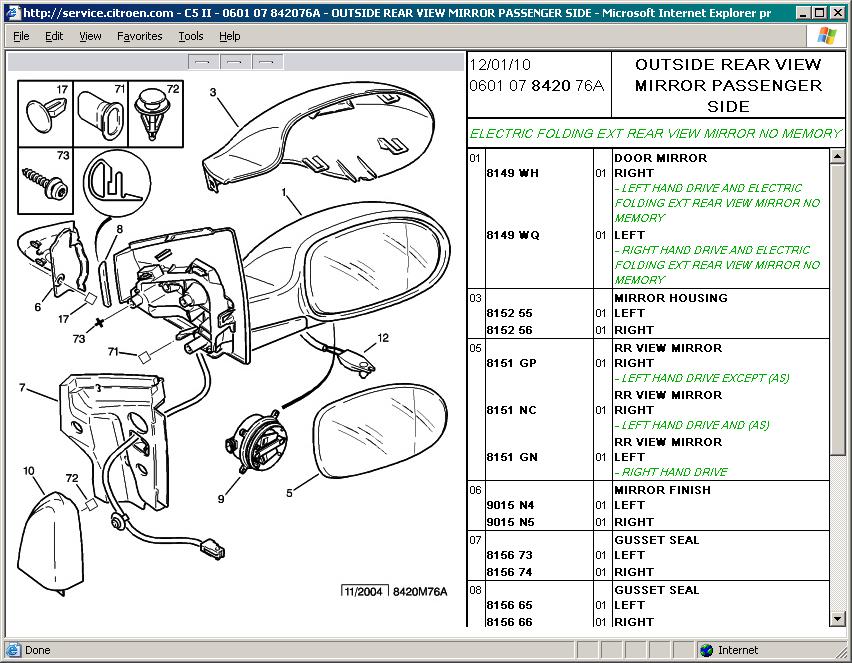

romzeszx Опубликовано 10 февраля, 2010 Поделиться Опубликовано 10 февраля, 2010 Доброго дня. На выходных отломали мне правое зеркало заднего вида. Такое ощущение, что ногой по нему ударили. Электродвигатели, скорее всего, целы, т.к., когда ее открывал зеркало жужжало. Ищу БУ, т.к. за новое, что-то много заламывают. В связи с этим вопрос: подойдет ли зеркало от C5-I (у меня C5-II). Зеркало управляемое, с подогревом, датчиком температуты и складывалось. Подойдут ли элктрические разъемы и крепление (3 болта) к двери? Еще, я все ж думаю о ремонте, но здесь следующие трудности: 1 Потерялась пружинка, которая держит саму стекляшку (проволочка круглая такая, которая порижимает крепления на самом зеркале, к креплениям на корпусе зеркала). Подскажите, можно ли его где нибудь достать или есть ли варианты замены? Не хочется из-за этого новое зеркальце покупать. 2 ГЛАВНАЯ. Сломалась трубка, на которой оно складывалось. Моторчик, как я уже говорил, жужжит, пазы на обеих частях целы, выломана с корнем трубка, на которую зеркало насажывалось и вокруг которой крутилось (сложно словами объяснить, те, кто знают устройство, думаю меня поймут). Вот думаю, что можно придумать вместо нее. Может, кто чего посоветовать может? Или может есть точное устройство данного агрегата, чтобы понят, как все-таки оно держалось первоначально. Ведь чтобы две части (корпус зеркала и часть, которая к двери крепится) не отходили друг от друга, надо чтобы их что-то прижимало. А вот что выполняло эту функцию не пойму, то ли эта трубка с натягом была посажена в двигатель, а в нижней части имела расширение, чтобы не вываливаться толи как. Этого не знаю, т.к. нижнюю часть пока не разбирал т.к. случилось все неожиданно и пока не было времени ни понять, как это делается ни заниматься еще и ее разборкой. Сейчас все собрал, приматал все скотчем и пока прикрутил на место, чтобы закрыть дырку под провод в двери, а то кто знает наше население, такие выдумщики на порчу всего что под руку попадется. Объяснил, как смог, надеюсь понятно, если нет, спрашивайте поясню. Надеюсь на помощь. Ссылка на комментарий
jarinoff Опубликовано 10 февраля, 2010 Автор Поделиться Опубликовано 10 февраля, 2010 (изменено) romzeszx сказал: Доброго дня. . Объяснил, как смог, надеюсь понятно, если нет, спрашивайте поясню. Надеюсь на помощь. 1 - У первого С5 зеркала другие даже чисто внешне, не знаю как по креплениям но будут здорово отличаться. 2. Я зекрало разбирал полностью, есть фото всех деталей, приду с работу выложу. 3.Металический зажим насколько понял не очень нужен - оно держится на пластиковвых зажимах на круге... 4. Имею ту же проблему - сломана ось.. именно она стягивает пружину, выглядит как буква Т перевернутая, полая внутри, с одной стороны (низ) держит пружину основанием, с другой пазами и фаской. восстановить пробовал - не получилось, развалилась до установку на авто. В итоге мне ее выточили токари из латуни (выложу фото), но пока не было времени собрать. зекрало стоило 6700, без датчика t Изменено 10 февраля, 2010 пользователем jarinoff Ссылка на комментарий
romzeszx Опубликовано 12 февраля, 2010 Поделиться Опубликовано 12 февраля, 2010 Доброго времени суток. Насчет того, что на С5-I и C5-II разные зеркала спорить не буду, никогда не присматривался, но казалось, что одинаковые. Насколько я понимаю, слева - фото моторчика, который складывает зеркало. Вот как его разобрать, я не понимаю, что держит верхнюю и нижнюю части корпуса? Есть одна защелка с торца (ее и видно и отщелкнуть просто), а еще что-то внутри держит, не пойму что? Ломать не хочется. Можно поподробнее, как его разобрать. Ссылка на комментарий
Nord Опубликовано 12 февраля, 2010 Поделиться Опубликовано 12 февраля, 2010 romzeszx сказал: ...Есть одна защелка с торца (ее и видно и отщелкнуть просто), а еще что-то внутри держит, не пойму что? может поможет :dntknw: Лёгкого вам дыхания в цилиндрах! © ... И не забудьте пристегнуть ремни безопасности ... Ссылка на комментарий
Alex_C5_murmansk Опубликовано 12 февраля, 2010 Поделиться Опубликовано 12 февраля, 2010 А вот это не поможет? Судя по артикульной части, зеркала для первого и второго одинаковые! http://avgauto.ru/citroen/citroen_c5_01-04/part_02189.html Удачи на дорогах! Ссылка на комментарий
jarinoff Опубликовано 12 февраля, 2010 Автор Поделиться Опубликовано 12 февраля, 2010 корпус мотора закрывается сверху крышкой, которая держится на защелке и двух или трех пластиковых заклепках - их полукруглые шляпки сверху придется срезать.. Ссылка на комментарий
romzeszx Опубликовано 15 февраля, 2010 Поделиться Опубликовано 15 февраля, 2010 (изменено) Alex_C5_murmansk сказал: А вот это не поможет? Судя по артикульной части, зеркала для первого и второго одинаковые! http://avgauto.ru/citroen/citroen_c5_01-04/part_02189.html Удачи на дорогах! Спасибо, альтернатива интересная, правда его не смотрел, но разница в цене оригинала и данного не оригинала радует глаз. Вообще пока отремантировали с тестем вчера подручными средствами. Разобрал полностью, дальше вязальной проволокой сделали петлю на нижнем витке пружины, а сверху мотора (там где заканчивается оригинальная направляющая, вокруг которой крутится новое зеркало) поставили зажим, за который приматали другие конецы проволоки и скруткой этих концов притянули детали друг к другу. Зажим и он же - деталь к которой прикрутилась проволока представляет из себя стержень ( диаметром примерно 3 мм, длинной, прим 20 мм) согнутый по середине на 90 гразусов, т.е. уголок, за этот угол и притягивалась проволока. Фотки конечной конструкции, к сожалению, нет. Процесс фотографировал, а конечный результат - нет. Т.к. пришли к этой конструкции не сразу (пару раз ее меняли) и конечную уже забыл сфотографировать Фото разборки, постараюсь на днях обработать и выложить. Правда вылезла небольшая проблема: при складывании - все ок, а при разкладывании - зеркало заздвигалось на 180 градусов, никакие манипуляции не помогали. Решили ввинтить соморез в канавку (по которой движется направляющая зеркала, которая так же выполняет роль ограничителя. Пока все пашет, хотя при раскладывании оно немного подскакивает в начале ))), как будет ходить, уже покажет время, если сломается напишу. Изменено 15 февраля, 2010 пользователем romzeszx Ссылка на комментарий
