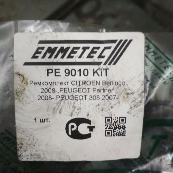

Ёршавод Опубликовано 27 января, 2020 Поделиться Опубликовано 27 января, 2020 Как это нет втулки в ремкомплектах, есть. На мой XTR 2013 года нашли вот такой рем-комплект рейки со втулкой в комплекте: PE9010KIT стреляй через браузер, мне за 2.400 доставили. Бес 1 Ссылка на комментарий

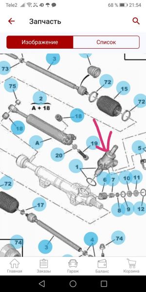

ASbeaR Опубликовано 20 мая, 2020 Поделиться Опубликовано 20 мая, 2020 Помогите, пожалуйста, разобраться в этой рейке. Сегодня менял термостат и обнаружил, что штуковина, которая отмечена стрелкой на фото в подтёках. На автодоке пробивается только оригинал. (за какую-то космическую сумму). Неужели нет аналога? Возможно ли отремонтировать старую? Почитал про ремкомплект... Не очень разобрался в этой для меня каше. Уже мозги плавятся... Интересует аналог если есть и артикул его. Если аналогов нет, то артикул ремкомплекта. Ситроен Берлинго 1.4, бензин. 2006 года. Буду признателен за информацию. Ссылка на комментарий
Бес Опубликовано 21 мая, 2020 Поделиться Опубликовано 21 мая, 2020 4048 Y5 КОМПЛ КЛАПАНА РУЛЕВОГО МЕХ-ЗМА 11-12 труб поставка 2-10 дней. Замен типа нет. Если я конечно не ошибся с выбором годи и кузова. У Пыжеводов надо поспрашивать, может у них есть аналоги на их клапана. Природа мудра, и Всевышнего глаз Видит каждый наш шаг на тернистой дороге Наступает момент, когда каждый из нас У последней черты вспоминает о Боге... Ссылка на комментарий
ASbeaR Опубликовано 21 мая, 2020 Поделиться Опубликовано 21 мая, 2020 (изменено) И ремкомплектов нет на это чудо? Изменено 21 мая, 2020 пользователем Бес Ссылка на комментарий
Бес Опубликовано 21 мая, 2020 Поделиться Опубликовано 21 мая, 2020 Ну официальных похоже нет. Природа мудра, и Всевышнего глаз Видит каждый наш шаг на тернистой дороге Наступает момент, когда каждый из нас У последней черты вспоминает о Боге... Ссылка на комментарий
ASbeaR Опубликовано 21 мая, 2020 Поделиться Опубликовано 21 мая, 2020 7 минут назад, Бес сказал: Ну официальных похоже нет. А здесь писали про какой-то PE9010kit ... Это и есть ремкомплект? Ссылка на комментарий
Бес Опубликовано 21 мая, 2020 Поделиться Опубликовано 21 мая, 2020 2 минуты назад, ASbeaR сказал: А здесь Здесь - это где? Это ремкомпект рейки. Есть ли там резинки и иные детали, для восстановления работоспособности "клапана рулевого механизма" - я не знаю, надо спрашивать там и у того, где и кто пишет про ремкомплект. И вообще - он подходит на машину 2006 года? А то там всякие 5008 Пыжи светятся в поиске. P.S. есть его аналоги. Природа мудра, и Всевышнего глаз Видит каждый наш шаг на тернистой дороге Наступает момент, когда каждый из нас У последней черты вспоминает о Боге... Ссылка на комментарий
Ёршавод Опубликовано 22 мая, 2020 Поделиться Опубликовано 22 мая, 2020 В 21.05.2020 в 12:37, ASbeaR сказал: А здесь писали про какой-то PE9010kit ... Это и есть ремкомплект? Это я писал, про PE9010kit, это и есть ремкомплект рулевой рейки, там втулка и сальники с кольцами для перебоки рейки, вот есть ли там именно то что тебе нужно утверждать не берусь, мне он больше из за втулки нужен был, (ничего не текло - но стучало), но раз уж разобрали, то и сальники все заодно сменили. Но, Бес дело говорит, мой Беринг - 2013 года, подойдет ли на твой год хз... Но по виду, отличаются - факт... Проще уж снимать, если нет ничего и нигде, и сальник подбирать - методом научного тыка... Олегович 1 Ссылка на комментарий
