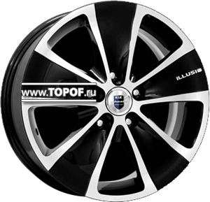

BlackDeviL Опубликовано 19 октября, 2009 Поделиться Опубликовано 19 октября, 2009 Собираюсь покупать комплект литых дисков R16 на зиму, но возникли сомнения по поводу размера центрального отверстия... Подскажите пожалуйста. Спасибо! Диски вот - КиК Иллюзио И вылет 40 суппорта задевать не будет? Ссылка на комментарий
Phanatos Опубликовано 20 октября, 2009 Поделиться Опубликовано 20 октября, 2009 Диск безусловно симпатичный. =) Есть одно "НО". Вылет у него "неродной", что может плохо сказаться на ступичных подшипниках и гарантии =) Я себе взял Мицар Алмаз Есть ещё Венера Родные гайки к ним не подойдут, так как у них отверстия на конус, поэтому лучше озаботиться этим делом заранее. А вот Реплика идет сразу с крепежом. PS. На всякий случай напомнаю заводские параметры "назиму": Размерность шин: 215/70R16 Размерность дисков: 6,5*16, d67,1 ЕТ - 38, Psd - 5/114,3 Ссылка на комментарий
BlackDeviL Опубликовано 20 октября, 2009 Автор Поделиться Опубликовано 20 октября, 2009 (изменено) Спасибо!Взял кстати Мицар (цвет селена супер). Изменено 20 октября, 2009 пользователем BlackDeviL Ссылка на комментарий
