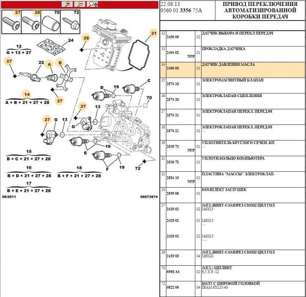

Igorelis Опубликовано 22 июня, 2020 Поделиться Опубликовано 22 июня, 2020 В 12.06.2020 в 12:57, Igorelis сказал: Лексия с мастером сказали что ошибки на датчики на коробку. Сбросили, мастер сказал юзать до очередной ошибки: если вылезет то датчики на замену Показать Сегодня забирал машинку с Шелепихи ( делали до кучи замену пружин (левая лопнула), задних суппортов и тросиков тормозных трёх, за всё 14,5тр вышло за работу и 22 за материалы с Экзиста). Через 15 км та же байда случилась - на 1-ой передаче ошибка вылезла и дальше 3-ей перестала переключаться. Съехал на обочину, заглушил. Заводилась в любом положении селектора и без тормоза, но без передач. Потом подождал 3мин, и завелась как положено с N, и поехала без проблем - обратно в сервис. Лексия выдала ошибку на датчики селектора 249008. (на схеме "G" ) Заказал по 4400руб за каждый Продолжение... Ссылка на комментарий

Igorelis Опубликовано 24 июня, 2020 Поделиться Опубликовано 24 июня, 2020 В 22.06.2020 в 21:40, Igorelis сказал: Лексия выдала ошибку на датчики селектора 249008. (на схеме "G" ) Показать Разве могут испортиться оба датчика одновременно? ? На Шелепихе уже второй день борются ... Позвонили сказали победили .. Ссылка на комментарий

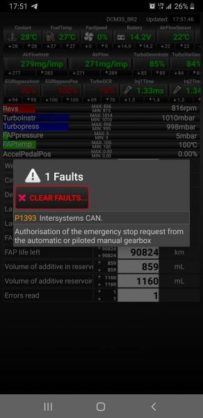

totalsalyamon Опубликовано 24 июня, 2020 Поделиться Опубликовано 24 июня, 2020 Всем привет. Помогите расшифровать ошибку. Citroen c4 grand picasso 2.0. 2013 Коробка BVMP 6 Ссылка на комментарий

Igorelis Опубликовано 25 июня, 2020 Поделиться Опубликовано 25 июня, 2020 В 24.06.2020 в 06:41, Igorelis сказал: На Шелепихе уже второй день борются ... Показать Замена 2-х датчиков обошлась в 1,5тр и инициализация в 1тр Ссылка на комментарий
