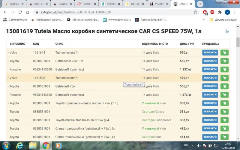

vec1971 Опубликовано 2 июня, 2020 Поделиться Опубликовано 2 июня, 2020 41 минуту назад, Bambulyator сказал: на тойотовском роботе я когда вбиваю в гугле масло для гидропривода то выскакивает какой то тойотовский номер масла, оно взаимозаменяемо? Ссылка на комментарий
Bambulyator Опубликовано 2 июня, 2020 Поделиться Опубликовано 2 июня, 2020 У меня такое. https://petronas-shop.com.ua/transmision_maslo/petronas-tutela-cs-speed-75w Мой вампир VF7UD9HZH9J111502 Ссылка на комментарий

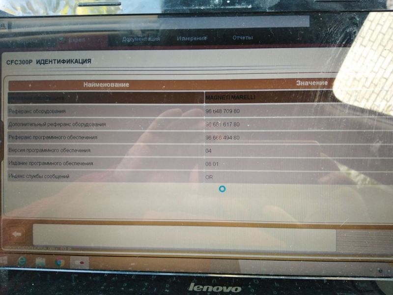

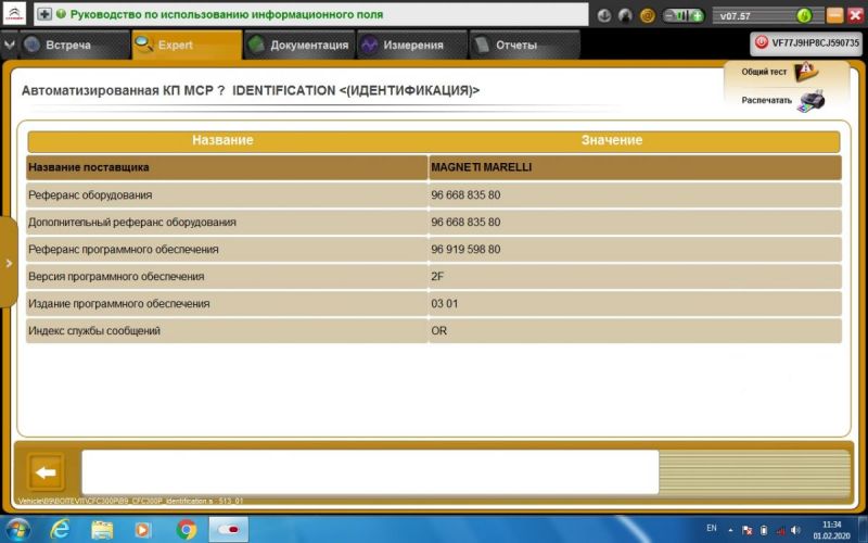

Bambulyator Опубликовано 3 июня, 2020 Поделиться Опубликовано 3 июня, 2020 а может кто-то скинуть у кого какая прошивка мозгов коробки? Мой вампир VF7UD9HZH9J111502 Ссылка на комментарий
vec1971 Опубликовано 3 июня, 2020 Поделиться Опубликовано 3 июня, 2020 8 минут назад, Bambulyator сказал: какая прошивка мозгов коробки Берлинго 2012 г. Bambulyator 1 Ссылка на комментарий
Bambulyator Опубликовано 3 июня, 2020 Поделиться Опубликовано 3 июня, 2020 как определить у кого новее или надо ли мне обновить? Мой вампир VF7UD9HZH9J111502 Ссылка на комментарий
vec1971 Опубликовано 3 июня, 2020 Поделиться Опубликовано 3 июня, 2020 2 минуты назад, Bambulyator сказал: у кого новее у тебя какой год автомобиль? Ссылка на комментарий
Bambulyator Опубликовано 3 июня, 2020 Поделиться Опубликовано 3 июня, 2020 две тысячи девятый (2009) спрашиваю, потому что уже второй официал сегодня морозильник включил... у меня сложилось впечатление, что оффы тоже используют китайские шнурки и просто физически не могут это сделать))) Мой вампир VF7UD9HZH9J111502 Ссылка на комментарий
vec1971 Опубликовано 3 июня, 2020 Поделиться Опубликовано 3 июня, 2020 17 минут назад, Bambulyator сказал: китайские шнурки и просто физически не могут это сделать))) это вряд ли. Я в Ровно спрашивал, говорили что без проблем могут обновить ПО. Дело в том что доступ к такой инфе могут иметь не только офы, а и те кто заплатит деньги за доступ к серверам , но это не дешево. Ссылка на комментарий
Bambulyator Опубликовано 3 июня, 2020 Поделиться Опубликовано 3 июня, 2020 Еще может кто-то дать развернутое описание ошибок 1712 и 1701? Мой вампир VF7UD9HZH9J111502 Ссылка на комментарий
