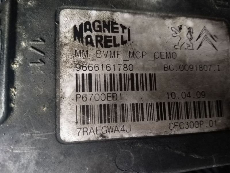

Bambulyator Опубликовано 2 июня, 2020 Поделиться Опубликовано 2 июня, 2020 Народ, вот мои мозги. На какие цифры надо обращать внимание при выборе замены? Мой вампир VF7UD9HZH9J111502 Ссылка на комментарий
Бес Опубликовано 2 июня, 2020 Поделиться Опубликовано 2 июня, 2020 9666161780 Bambulyator 1 Природа мудра, и Всевышнего глаз Видит каждый наш шаг на тернистой дороге Наступает момент, когда каждый из нас У последней черты вспоминает о Боге... Ссылка на комментарий

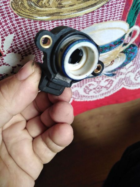

Bambulyator Опубликовано 2 июня, 2020 Поделиться Опубликовано 2 июня, 2020 Снял я верхний датчик выбора передач (с него все началось). Он выглядит как крышечка, которая закрывает вращающийся шток. Так и должно быть? Мой вампир VF7UD9HZH9J111502 Ссылка на комментарий
vec1971 Опубликовано 2 июня, 2020 Поделиться Опубликовано 2 июня, 2020 2 часа назад, Bambulyator сказал: Так и должно быть? Ну раз так есть, значит так и должно быть, я не думаю что здесь на форуме есть те кто занимается ремонтом этих коробок и что то дельное тебе тут посоветуют,спрашивай там где я тебе ссылку давал, там много толковых спецов. Ссылка на комментарий
Bambulyator Опубликовано 2 июня, 2020 Поделиться Опубликовано 2 июня, 2020 Какой-то странный датчик. По схеме это резисторный датчик, который меняет свое сопротивление в зависимости от перемещения элемента (забыл как правильно называются). Но при вращении сердечника внутри него сопротивление не меняется. Хотя, по идее, должно. Или датчикам кранты, или это какой-то модный датчик. Мой вампир VF7UD9HZH9J111502 Ссылка на комментарий
vec1971 Опубликовано 2 июня, 2020 Поделиться Опубликовано 2 июня, 2020 4 минуты назад, Bambulyator сказал: По схеме это резисторный датчик, который меняет свое сопротивление Если так , то тогда шток что то должен в нем поворачивать,или двигать, иначе как сопротивление будет менятся. Bambulyator 1 Ссылка на комментарий
Bambulyator Опубликовано 2 июня, 2020 Поделиться Опубликовано 2 июня, 2020 vec1971, так и есть. Внутрь его заходит шток и проворачивает сердцевину. И, насколько я помню физику, при изменении положения вращающегося элемента должно изменяться сопротивление. Но оно не меняется. Либо 57 Ом, либо 754. В зависимости от контактов. Электрик тоже почесал затылок. Причем он подключал какой-то хитромудрый прибор, который показывает внутренности датчиков и прибор показал два резистора: 57 и 754 Ома. П.С. какие номера этих датчиков, что бы поискать инфу какую-то? Я еще могу поверить, что два датчика гавкнулись когда я поменял контакты, но глючить коробка начала до этого. Просто интересно уже самому. Мой вампир VF7UD9HZH9J111502 Ссылка на комментарий
vec1971 Опубликовано 2 июня, 2020 Поделиться Опубликовано 2 июня, 2020 Как то совсем не понятно про этот датчик, варианта два, или сопротивление должно менятся, или переключатся между этими резисторами, может это такой же датчик как на АБС у нас, он электронный. Ссылка на комментарий
Bambulyator Опубликовано 2 июня, 2020 Поделиться Опубликовано 2 июня, 2020 На АБС обычный магнитный датчик. Магнитная катушка, рядом с которой вращается металлическая ступица и вырабатывается напряжение, которое потом идет в блок АБС. Тут по другому: на датчик подается напряжение, а вращающийся сердечник меняет сопротивление из-за чего, при постоянной силе тока, смещается напряжение или в одну или в другую сторону. Как мне объяснил электрик это сделано для того, что бы не глючила постоянно коробка из-за того, что какой-то параметр будет отличаться. Как пример - датчик давления. Тоже резисторный: нормальное давление может быть и 35 Бар, и 36, и 37 -------- и 50 Бар, но если датчик будет настроен на два значения (например 40/41), то все остальные значения будут ошибочны и будут глюки. Надеюсь я правильно понял и объяснил))) Мой вампир VF7UD9HZH9J111502 Ссылка на комментарий
vec1971 Опубликовано 2 июня, 2020 Поделиться Опубликовано 2 июня, 2020 2 минуты назад, Bambulyator сказал: На АБС обычный магнитный датчик. Это раньше так было, сейчас на многих машинах датчики электронные , что то вроде датчика холла, у меня задние точно не обычные. По поводу датчика из коробки, я понимаю что при сопротивления меняется опорное напряжение, но чтобы его проверить, нужно знать какое у этого датчика опорное напряжение. Ссылка на комментарий
Bambulyator Опубликовано 2 июня, 2020 Поделиться Опубликовано 2 июня, 2020 Но напряжение же меняется из-за увеличения/уменьшения сопротивления! Т.е. оно должно меняться как-то. А оно не меняется. Поэтому и говорю или датчик шибко умный, либо шибко нерабочий. Мой вампир VF7UD9HZH9J111502 Ссылка на комментарий
vec1971 Опубликовано 2 июня, 2020 Поделиться Опубликовано 2 июня, 2020 1 минуту назад, Bambulyator сказал: датчик шибко умный, либо шибко нерабочий. тут я согласен, надо думать, или искать тех кто уже знает как его проверить. Ссылка на комментарий
Bambulyator Опубликовано 2 июня, 2020 Поделиться Опубликовано 2 июня, 2020 Посмотрел. На датчик Холла должно действовать магнитное поле что бы он работал как я понял... Проверил- это не датчик Холла)) Мой вампир VF7UD9HZH9J111502 Ссылка на комментарий

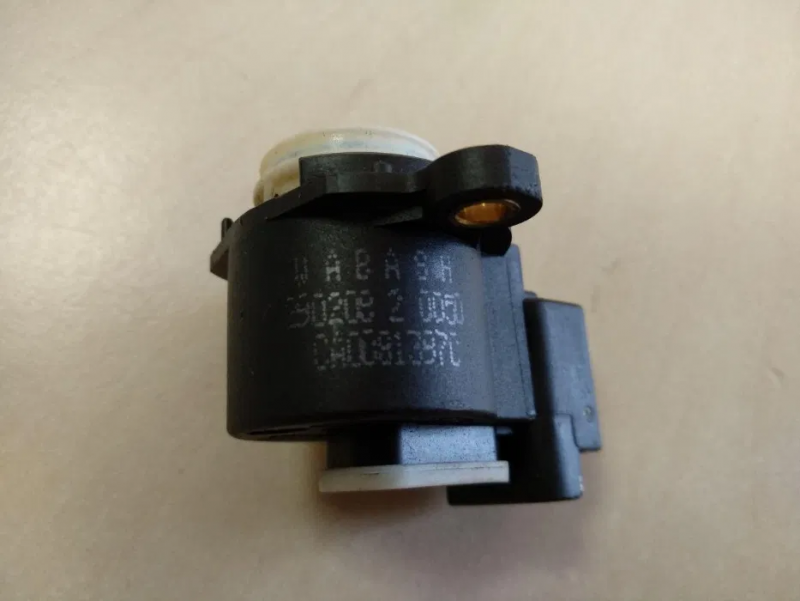

Бес Опубликовано 2 июня, 2020 Поделиться Опубликовано 2 июня, 2020 1 час назад, Bambulyator сказал: П.С. какие номера этих датчиков, что бы поискать инфу какую-то? уже было. Природа мудра, и Всевышнего глаз Видит каждый наш шаг на тернистой дороге Наступает момент, когда каждый из нас У последней черты вспоминает о Боге... Ссылка на комментарий
Bambulyator Опубликовано 2 июня, 2020 Поделиться Опубликовано 2 июня, 2020 Бес, не давления, а выбора передач. Два датчика там. Мой вампир VF7UD9HZH9J111502 Ссылка на комментарий
vec1971 Опубликовано 2 июня, 2020 Поделиться Опубликовано 2 июня, 2020 11 минут назад, Bambulyator сказал: а выбора передач. Производитель: PEUGEOT-CITROEN Номер: 249008 этот? MAGNETI MARELLI 023000016010 Bambulyator 1 Ссылка на комментарий
Бес Опубликовано 2 июня, 2020 Поделиться Опубликовано 2 июня, 2020 11 минут назад, Bambulyator сказал: Бес, не давления, а выбора передач. Цыфирь 12 на схеме - об чём? Bambulyator 1 Природа мудра, и Всевышнего глаз Видит каждый наш шаг на тернистой дороге Наступает момент, когда каждый из нас У последней черты вспоминает о Боге... Ссылка на комментарий
Bambulyator Опубликовано 2 июня, 2020 Поделиться Опубликовано 2 июня, 2020 vec1971, да. Он. Бес, точно! Не увидел)) Мой вампир VF7UD9HZH9J111502 Ссылка на комментарий
