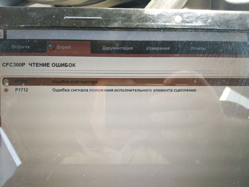

Февраль Опубликовано 19 мая, 2020 Поделиться Опубликовано 19 мая, 2020 Назову этот пост "Что бы это могло быть, и как это вернуть?" В двух словах, пробег большой, износ сцепления большой, переодически поддергивает в пробках и т.д., но време и лишних денег на замену комплекта сцепления нет по этому езжу пока не кончится, в критических(которые не имеют какой либо закономерности) момента, когда дергает дюже сильно - трогаюсь со 2й передачи. Так последние 2-3 года и езжу, в целом не парит, но как я писал выше - блок сцепления живет своей жизнью, могу день ездить в любом режиме и не дергаться, а иногда дергает сильно, и на погоду думал, и на магнитное излучение от солнца - так закономерности никакой и не выявил. Но в конце апреля что-то изменилось, потому что я заметил что машина в один день начала ездить совершенно по другому, будто ночью ей заменили сцепление - трогается как автомат, переключения вообще еле заметны, даже динамика будто стала лучше, так я ездил и радовался аж 2,5 недели, до середины майских праздников. А потом, опять же утром - сел и поехал, и всё вернулось на свои места, то поддергивает иногда, то нормально.. Все параметры в лексии в норме, никаких процедур я не делал. Вот уж думаю, может сцепление у меня всё таки меняли, и проблема где нибудь в другом месте.. 2007 / 2.0 hdi / RHJ / siemens / ркпп Ссылка на комментарий
Bambulyator Опубликовано 19 мая, 2020 Поделиться Опубликовано 19 мая, 2020 7 часов назад, Февраль сказал: Добро пожаловать в мой мир - у меня так же все начиналось. О, вспомнил еще один момент: после глюка можно было завести двигатель без нажатия педали тормоза. Потом все пропало. Как это сделать? У меня была такая ошибка вместе с P1712 пока машина еще ездила.. Мой вампир VF7UD9HZH9J111502 Ссылка на комментарий
Bambulyator Опубликовано 20 мая, 2020 Поделиться Опубликовано 20 мая, 2020 Итак, ошибка с датчиком входного вала ушла. Не знаю почему: то ли от того, что зачистил коньакты массы под левой фарой (их там целых три точки), то ли от того, что подергал разьемы на компе коробки. Но факт остается фактом - ошибка одна ушла, а появилась Р1755. Что интересно: я не слышу как работает привод сцепления. Переключение передач слышу как щелкает, а подвод не слышу. И тесты приводных механизмов не слышу как работают. Хотя комп пишет "все ок, все работает нормально". А еще у меня обнулились счетчики переключения передач. Не знаю это официалов рук дело или так глюкануло. И еще момент, при ненажатой педали тормоза передачи типа как включаются, но снова на нейтраль скидывается. Не помню так было или при ненажатой педали на дисплее вообще ничего кроме N не должно отображаться. Мой вампир VF7UD9HZH9J111502 Ссылка на комментарий
