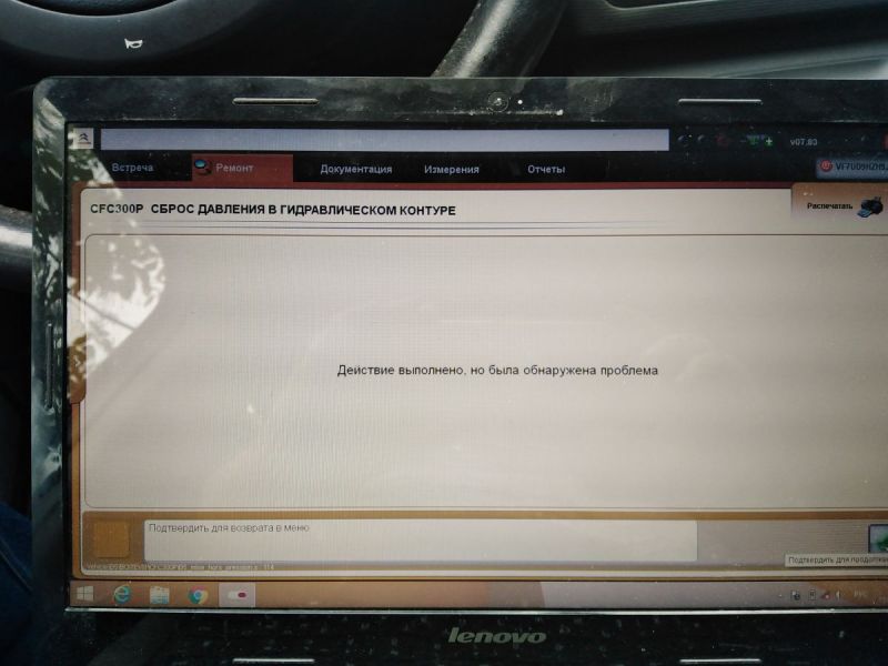

Bambulyator Опубликовано 13 мая, 2020 Поделиться Опубликовано 13 мая, 2020 В общем заменено все: маховик, выжимной, комплект сцепления. Проблема осталась - передачи не включаются, адаптацию не проходит (там точка схватывания сцепления). Проверил электронасос, снял - работает. В общем остается одно: электрика/электроника, а точнее калькулятор коробки и провода. Ошибку бьет сейчас одну "ошибка сигнала датчика скорости входного вала". До этого были ошибки связанные с "исполнительным элементом", но после замены они пропали. Давление 41 бар. А, еще момент: при сбросе давления пишет "операция выполнена, но возникла проблема", что за проблема - не знаю. При этом жидкость в бачок через обратку не добавляется. С ума уже схожу. Мой вампир VF7UD9HZH9J111502 Ссылка на комментарий

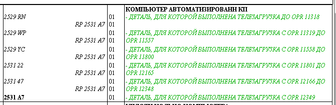

Bambulyator Опубликовано 15 мая, 2020 Поделиться Опубликовано 15 мая, 2020 Народ, а можете подсказать каталожный номер калькулятора робота? Мой вампир VF7UD9HZH9J111502 Ссылка на комментарий
Popesych Опубликовано 15 мая, 2020 Поделиться Опубликовано 15 мая, 2020 Он золотой будет Ищи БУ а так Баляць мае крылы Ссылка на комментарий
Bambulyator Опубликовано 16 мая, 2020 Поделиться Опубликовано 16 мая, 2020 Блин, что это такое? Какая проблема? При этом моторчик не жужжит, но сам он рабочий (проверял), уровень жижи не меняется. Отсоединял штуцер от выжимного и делал прокачку системы - не подается жижа. Хотя в магистрали она есть. На фишке насоса напряжение 5-7 В, я так понимаю он включается и выключается командой от компа ркпп: дает 12В - включился насос, не надо включать - 6 В. Давление все время показывает 41 Бар. Мой вампир VF7UD9HZH9J111502 Ссылка на комментарий
