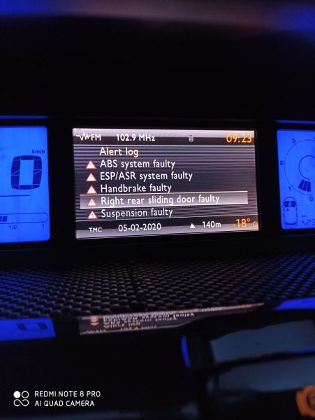

Илья09 Опубликовано 5 февраля, 2020 Поделиться Опубликовано 5 февраля, 2020 Всем здравия! Помогите с советом, машина ситроен с4 Гранд Пикассо, 1.6 hdi, робот, 2009 год, пробег 200 тыс., сегодня высветилась ошибка gearbox faulty, и следом: ABS system faulty, ESP/ASR system faulty, Handbreake faulty, может это быть сигналом для замены сцепления, или еще что-то может быть? Куда копать? В Мончегорске Лексию не найти, а в Мурманск гнать побаиваюсь, Все-таки 130 км, коробка уходит в аварийный режим... Надпись "сервис" Не высвечивалась. Нижние две ошибки- с дверью не знаю, откуда выскочила, вроде раздвижных дверей в машине нет, а самая нижняя, это удаленная пневма. Ссылка на комментарий

Илья09 Опубликовано 5 февраля, 2020 Поделиться Опубликовано 5 февраля, 2020 8 минут назад, kuzmich-tver сказал: Не думаю что это связано со сцеплением. Машина только до 3 передачи и в ручном режиме? У меня такое было когда набилась грязь между подшипником и датчиком абс на колесе. Просто почистили и все пропало. Да, машина в ручном режиме до третьей передачи только. Значит, есть смысл загнать в гараж и отогреть? Снег мог набиться в зазоры привода, у нас как раз погода соответствующая была, перепад температур и снег. Ссылка на комментарий

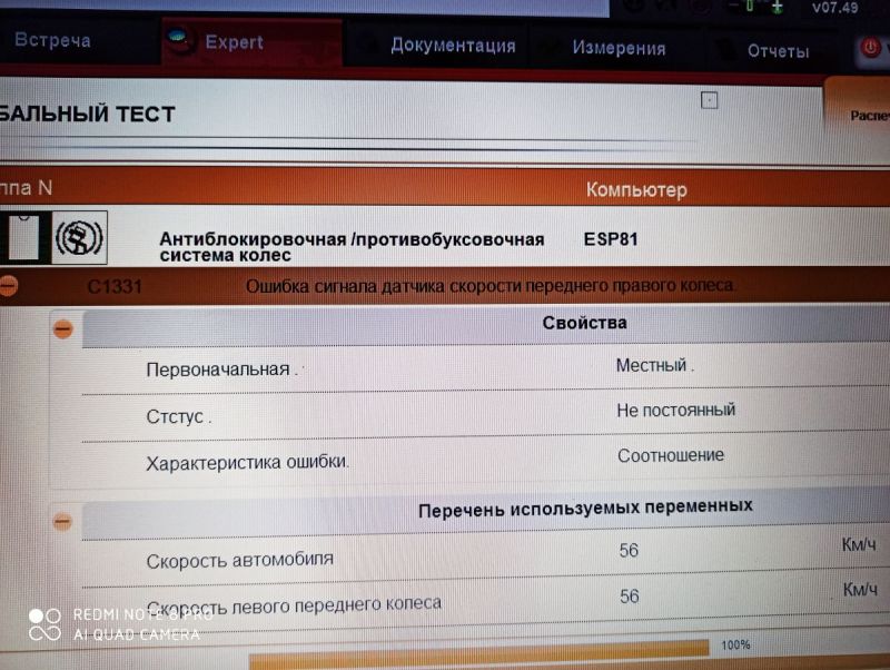

Илья09 Опубликовано 12 февраля, 2020 Поделиться Опубликовано 12 февраля, 2020 И снова здравствуйте! В продолжение темы с аварией коробки) Разница в скорости вращения переднего правого колеса отличается от всех остальных на 2км!!! Датчик абс и лягушку на педаль тормоза уже заказал. Ссылка на комментарий

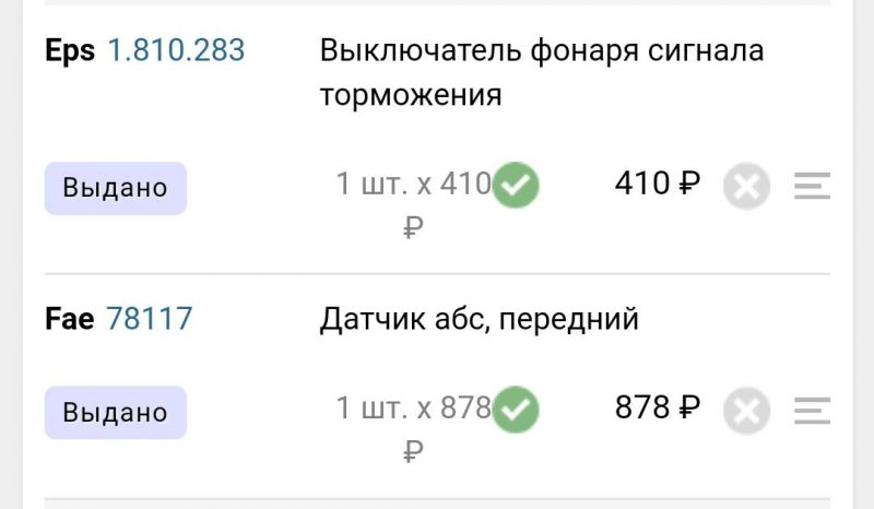

Илья09 Опубликовано 15 февраля, 2020 Поделиться Опубликовано 15 февраля, 2020 Всем здравия! Наконец, починил своего Ситрика, заменил датчик ABS передний правый, и лягушку на педали тормоза. Ошибки больше не выскакивают, коробка в аварию не уходит. Теперь у меня есть Лексия, могу сам себя диагностировать. Запчасти ставил, смотрите на скрине. LDS 1 Ссылка на комментарий
