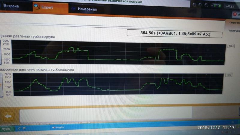

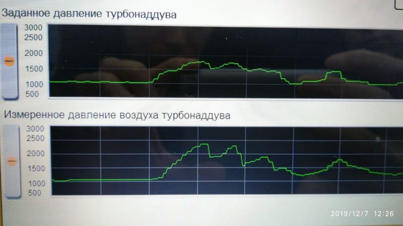

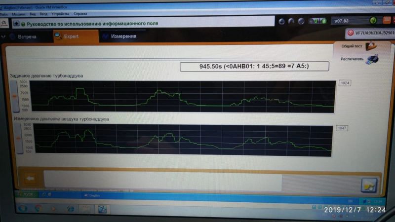

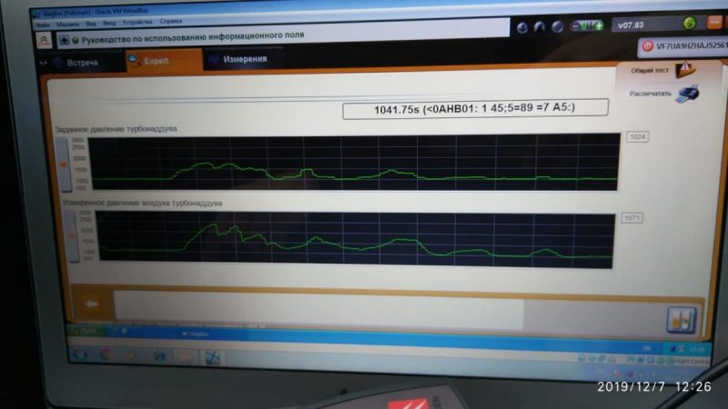

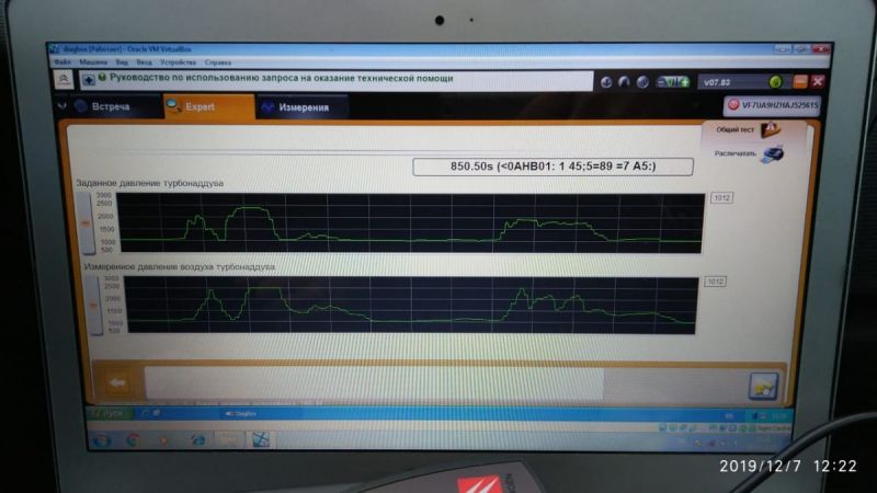

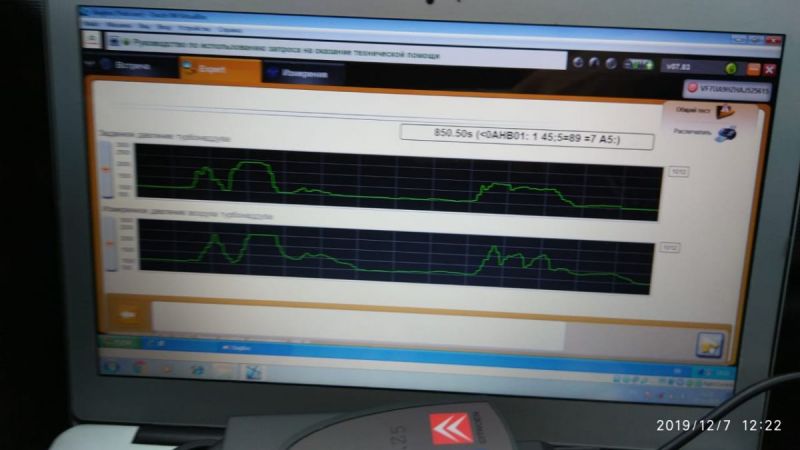

Abramenkovictor Опубликовано 7 декабря, 2019 Поделиться Опубликовано 7 декабря, 2019 В 05.12.2019 в 19:27, fever.mode сказал: Я тоже недоумевал. Сними графики в диагбоксе давления запрошенного и измеренного. Если разлета большого нет, адаптируй коробку и машина поедет. Ну что, по рекомендациям графики снял и думаю, что турбина не отрегулирована. Как считаете? Ссылка на комментарий
mastec Опубликовано 7 декабря, 2019 Поделиться Опубликовано 7 декабря, 2019 Графики должны быть одинаковые ? VF7UARHJH9J123883 Ссылка на комментарий
mitei Опубликовано 7 декабря, 2019 Поделиться Опубликовано 7 декабря, 2019 На фотках подсказка- заданное и измеренное Ссылка на комментарий
fever.mode Опубликовано 7 декабря, 2019 Поделиться Опубликовано 7 декабря, 2019 Хорошие графики, прям одинаковые не ждите никогда, инерционность бытия, однако. C4 Grand Picasso DV6TED4 FAP 2009 Laguna III KT0A K9K780 2010 EA2 C4 sedan B73R EC5F 2018 Black Pack Ну я как настоящий любитель нашей многоуважаемой машины вожу комп с диагностикой с собой © алш Ссылка на комментарий
Abramenkovictor Опубликовано 7 декабря, 2019 Поделиться Опубликовано 7 декабря, 2019 2 минуты назад, mastec сказал: Графики должны быть одинаковые ? В 05.12.2019 в 19:27, fever.mode сказал: Ну примерно, да) а у меня местами по 1000 передува) Никого не смущает передув вплоть до 1000мбар? Ссылка на комментарий
