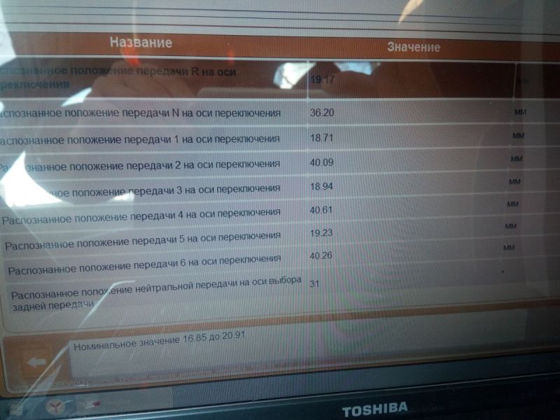

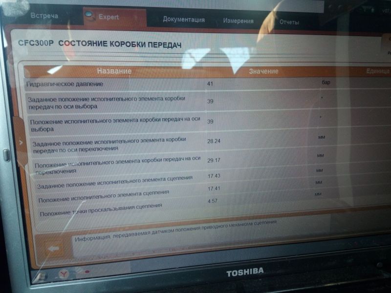

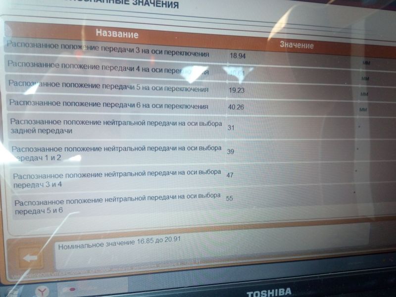

Bigmak51 Опубликовано 26 октября, 2019 Поделиться Опубликовано 26 октября, 2019 В 23.10.2019 в 15:44, алш сказал: Может с корзиной что не так. Если диск был не сношен, а потрескан, получается брак. Так и корзина такая же. У меня был опыт смены диска и выжимного, без смены корзины. Надо менять все вместе, так намного лучше Вот мои данные для статистики. Пробег 50000 после замены сцепы. Примерно 35000 трассовый пробег. Электронную загрузку делал сегодня. Данные после нее. Бес 1 Ссылка на комментарий
mastec Опубликовано 27 октября, 2019 Поделиться Опубликовано 27 октября, 2019 (изменено) У меня пробег 160000.На каком пробеге меняли сцепление ?Машину брал после первого хозяина.По моим данным менялось сцепление ? Изменено 27 октября, 2019 пользователем LDS оверквотинг VF7UARHJH9J123883 Ссылка на комментарий

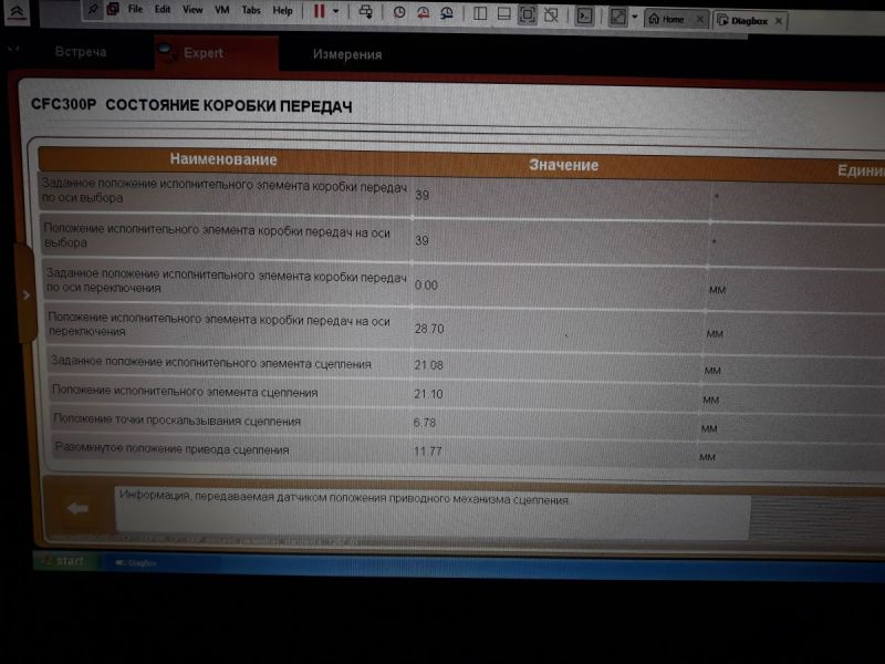

Февраль Опубликовано 28 октября, 2019 Поделиться Опубликовано 28 октября, 2019 Ну вот смотрите че у меня, пробег 230 тысяч, я на это сцеплении езжу со ~160 тысяч, т.е. тысяч 85-90 оно подомной прошло, менял ли его первый владелец-европеец - хз, наверно менял, вряд ли сцепление сколько проживет. Причем я смотрю у других в конце списка есть параметр "Разомкнутое положение привода сцепления" у меня такого не показывает, диагбокс 7.57, может обновить надо, хз. Спойлер 2007 / 2.0 hdi / RHJ / siemens / ркпп Ссылка на комментарий
Bigmak51 Опубликовано 28 октября, 2019 Поделиться Опубликовано 28 октября, 2019 В 22.10.2019 в 20:34, mastec сказал: Вот эти параметры ? Отпишите сколько у вас пробега на этом сцеплении? Ссылка на комментарий
mastec Опубликовано 28 октября, 2019 Поделиться Опубликовано 28 октября, 2019 3 часа назад, Bigmak51 сказал: Отпишите сколько у вас пробега на этом сцеплении? Общий пробег 160000, до меня менялось или нет не знаю. VF7UARHJH9J123883 Ссылка на комментарий
