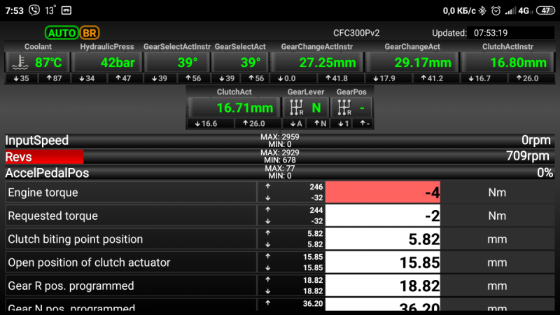

Antonchik_3 Опубликовано 7 октября, 2019 Поделиться Опубликовано 7 октября, 2019 Всем доброго дня! Ребят, в программе FAP есть параметры коробки. Можно ли по ним сказать, что сцепление подыхает или что инициализацию уже не пройдёт? В частности интересуют параметры GearChangeAct и ClutchAct У меня по ним по заданным и измеренным значениям разница 2мм - стоит ли проводить инициализацию? Есть ли предельное значение, при котором после процедур по инициализации сцепления, поможет только эвакуатор? Коробка начала вести себя не совсем адекватно - рывки при трогании, иногда удары при переключении. Переобучал полгода назад - всё было норм. Ссылка на комментарий
Antonchik_3 Опубликовано 22 октября, 2019 Поделиться Опубликовано 22 октября, 2019 UPD 22.10.19 : Хорошо, перефразирую. Может ли кто снять параметры своей коробки в FAP? Сколько в мм у вас параметр clutch biting point? Может наберём статистику да выясним критические значения, чтоб потом не на кофейной гуще гадать сколько еще жить сцепе, а с конкретными цифрами. Ссылка на комментарий

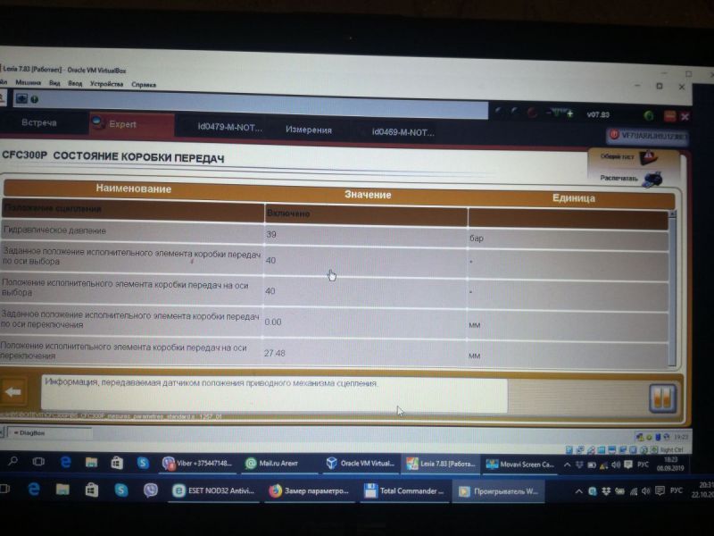

mastec Опубликовано 22 октября, 2019 Поделиться Опубликовано 22 октября, 2019 Где в диагбоксе можно посмотреть параметры коробки ? Хочу у себя глянуть в каком состоянии сцепление. VF7UARHJH9J123883 Ссылка на комментарий
Antonchik_3 Опубликовано 22 октября, 2019 Поделиться Опубликовано 22 октября, 2019 20 минут назад, mastec сказал: Где в диагбоксе можно посмотреть параметры коробки ? Хочу у себя глянуть в каком состоянии сцепление. Вроде как зайти в коробку, "индивидуальные значения параметров", там в пункте "состояние КПП" выбираешь нужные. Ссылка на комментарий

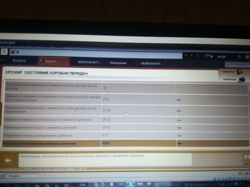

mastec Опубликовано 22 октября, 2019 Поделиться Опубликовано 22 октября, 2019 10 часов назад, Antonchik_3 сказал: Вроде как зайти в коробку, "индивидуальные значения параметров", там в пункте "состояние КПП" выбираешь нужные. Вот эти параметры ? алш 1 VF7UARHJH9J123883 Ссылка на комментарий
Antonchik_3 Опубликовано 23 октября, 2019 Поделиться Опубликовано 23 октября, 2019 11 часов назад, mastec сказал: Вот эти параметры ? Да, благодарю! У меня положение точки проскальзывания больше, значит, как я думаю, есть еще у меня возможность пройти адаптацию без последствий. Mastec, а как ведет себя сцепа? Ссылка на комментарий
mastec Опубликовано 23 октября, 2019 Поделиться Опубликовано 23 октября, 2019 По моим параметрам сцеплению сколько жить ?При трогании не дёргается , переключение без рывков. VF7UARHJH9J123883 Ссылка на комментарий
Antonchik_3 Опубликовано 23 октября, 2019 Поделиться Опубликовано 23 октября, 2019 1 минуту назад, mastec сказал: По моим параметрам сцеплению сколько жить ?При трогании не дёргается , переключение без рывков. Вот это я и хочу выяснить набрав статистику ) Надо, чтобы кто-нибудь на предельно изношенном сцеплении тоже эти параметры измерил. Попробую еще к официалам заехать и их запытать, хотя, скорее всего, они сами не в теме Ссылка на комментарий
