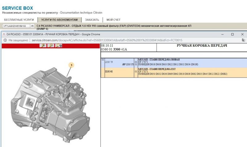

Skorik1111 Опубликовано 18 июля, 2019 Поделиться Опубликовано 18 июля, 2019 Доброго вечера ребята. Подскажите как узнать точный номер коробки передач по номеру вин, необходима замена, а на моей ничего нет. Нет номеров. VF7UA9HZH45169102 Благодарю Ссылка на комментарий
Бес Опубликовано 18 июля, 2019 Поделиться Опубликовано 18 июля, 2019 6 минут назад, Skorik1111 сказал: VF7UA9HZH45169102 2231 79 Первый номер RP 2231 T1 вышел на замену МЕХ КП - ГЛАВН ПЕРЕДАЧА НОВАЯ 2232 02 МЕХ КП - ГЛАВН ПЕРЕДАЧА EST восстановленная в заводских условиях Природа мудра, и Всевышнего глаз Видит каждый наш шаг на тернистой дороге Наступает момент, когда каждый из нас У последней черты вспоминает о Боге... Ссылка на комментарий
