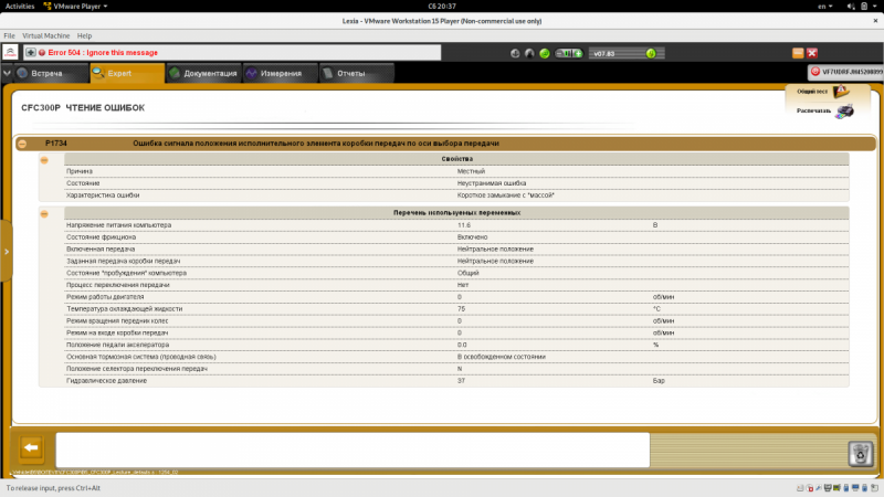

kzaikin Опубликовано 19 апреля, 2019 Поделиться Опубликовано 19 апреля, 2019 С4 Picasso, РКПП. В движении коробка перешла в аварийный режим, сбросилась на 1 передачу, после перехода на нейтраль более передачи не включала В диагбоксе нашёл ошибку P1734 Ошибка сигнала положения исполнительного элемента коробки передач по оси выбора передач, Короткое замыкание с массой. Скриншот из диагбокса прикрепил. Добраться до разъёма оказалось на удивление легко. Под капотом надо сбросить коробку воздушного фильтра (один хомут под отвёртку и защёлка под коробкой), и открывается вид на два датчика положения с номером "2490 08". Я скинул разъём с верхнего, в диагбоксе описание ошибки поменялась == нашёл датчик. Побрызгал очистителем окислов, (от которого сразу разбухла уплотнительная резинка разъёма, хнык), подключил обратно - ошибка ушла, тачка заработала. Проехал километров 100, опять та же ошибка. Друзья, прошу совета. Из вашего опыта, есть смысл сразу купить и махнуть датчик или стоит как-то прозвонить косу проводки? Есть ли особенности в установки нового датчика взамен старого? Видел в интернете, что датчик надо как-то "взводить" при установке. Ссылка на комментарий
