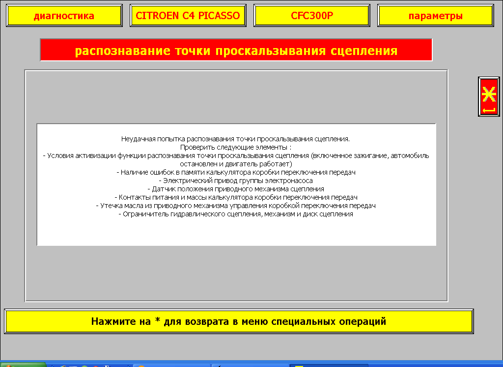

Jujik Опубликовано 29 октября, 2014 Поделиться Опубликовано 29 октября, 2014 Добрый день! Прошу помочь в сложившейся проблеме, поменяли сцепление, с выжимным на роботе и при инициализации в момент "Распознавания точки проскальзывания сцепления" вываливается в ошибку ! Авто С4 Grand Picasso 08 1.6 HDI пробег 130000 Заранее благодарен! error.bmp Ссылка на комментарий
