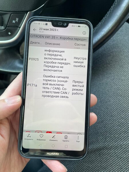

Technology1992 Опубликовано 24 мая, 2023 Поделиться Опубликовано 24 мая, 2023 вчера во время езды при скорости до 30 км/ч заморгал “auto” и выскочила “gearbox faulty” . датчик снял, почистил контакт клинером, продул, контакты датчика протёр наждачкой, поставил обратно. на всякий случай заказал новый датчик, стоит копейки (10€) Ссылка на комментарий

Silver115 Опубликовано 25 мая, 2023 Поделиться Опубликовано 25 мая, 2023 @Technology1992 Ваш геарбокс как следствие ошибки концевика, первопричина в нем, сначала меняем концевик, трем ошибки, и с вероятностью 90% коробка будет в норме. Концевик, датчики абс, и за ними всегда следует есп, автопостановка ручника, геарбокс, так называемая гирлянда. У концевика тормоза 2 независимых контура, один нормально замкнутый, втарой нормально разомкнутый, один используется для включения стоп сигналов, втарой для круиза, коробки и тд Technology1992 1 Ссылка на комментарий
Technology1992 Опубликовано 25 мая, 2023 Поделиться Опубликовано 25 мая, 2023 @Silver115 поменял, покатаюсь посмотрю, но пока что проблем по коробке нет, типо самоисцелилась, хотя в такое я не верю, скорее временно самоисцелилась, ещё до замены концевика Ссылка на комментарий

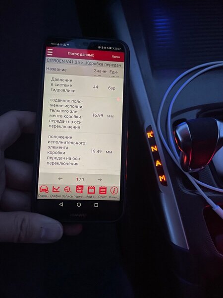

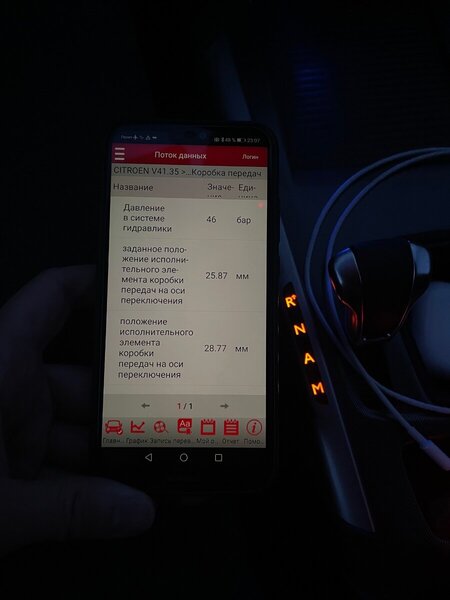

Technology1992 Опубликовано 26 мая, 2023 Поделиться Опубликовано 26 мая, 2023 @Silver115 пока что ошибок с новым концевиком не было, НО, сегодня произошла новая неисправность, а именно машина задёргалась на ходу и при нажатии на газ при разгоне дёргалась, как будто стартером на передаче заводил (это пример не относящийся к авто на роботе, скорее речь про мкпп) передач при этом переключались штатно, но машина дёргалась при наборе оборотов до переключения на след. передачу палёным не воняло, стуков по типу развалившегося чего-то в сцеплении или коробке нету. по итогу подключил ланч, ошибок 0, давление накачивала, всё как и раньше я заменил на старый концевик тормоза и походу скинул ошибки и после этих действий проблема ушла… поставил новый концевик обратно, думал может в нём проблема, но нет, машина переключает как и должна в общем странная фигня, проверил предохранители под капотом, все прозвонил, все целые сейчас из симптомов - это задняя передача включается с задержкой 1,5-3 сек, в остальном полный порядок было у кого что-то подобное ? Ссылка на комментарий

LDS Опубликовано 26 мая, 2023 Поделиться Опубликовано 26 мая, 2023 @Technology1992 гидроаккумулятор тогда из логических выводов. Тут где то были выкладки сколько он должен держать по времени почитай Technology1992 1 All we are saying is give peace a chance Ссылка на комментарий

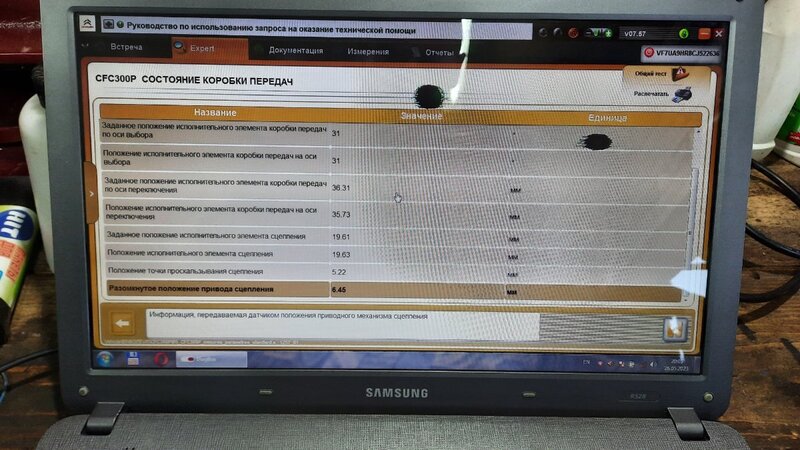

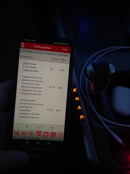

Silver115 Опубликовано 26 мая, 2023 Поделиться Опубликовано 26 мая, 2023 Сегодня мерял секундомером, 5 мин 26 сек, короч я понял где проблемма, но не понял почему, см изображение, положение точки проскальзывания 5.25, разомкнутое 6.45, у всех этот параметр отличается 0.05-0.1, а у меня 1.25, то есть как я понимаю выжимной далеко от корзины, и вот ему нужно к ней прийти, но хз как его туда подогнать, то ли датчик положения выжимного здит, то ли сам выжимной Ссылка на комментарий
Technology1992 Опубликовано 26 мая, 2023 Поделиться Опубликовано 26 мая, 2023 @Silver115 у меня положение точки проскальзывания 6,23 у меня положение исп. элемента НА ОСИ ПЕРЕКЛЮЧЕНИЯ цифры разнятся, причём на всех передачах, поидее такого же быть тоже не должно ? на драйве человек писал.про. износ подшипников и в следствие этого перекос одного из валов, или обоих. Ссылка на комментарий
Silver115 Опубликовано 26 мая, 2023 Поделиться Опубликовано 26 мая, 2023 @Technology1992 я незнаю чем ты читаешь, но пса нужно читать лексией/пп/ диагбокс, остальное вме фуфло, коверкает номера, описания, делфи даже последний не справляется, и извини мою дерзость я такому не доверяю Ссылка на комментарий
Technology1992 Опубликовано 26 мая, 2023 Поделиться Опубликовано 26 мая, 2023 @Silver115 launch я сомневаюсь что launch умеет от себя придумывать цифры, а не читать их, так что пока что лично у меня трудностей с понимаем при пользовании этой прогой не возникло Ссылка на комментарий
