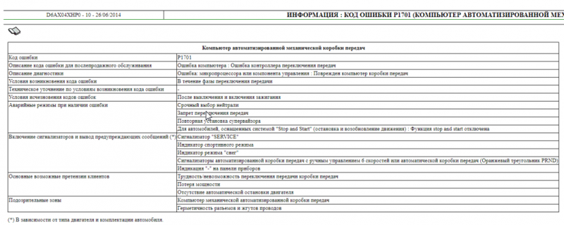

boximax78 Опубликовано 28 июня, 2020 Поделиться Опубликовано 28 июня, 2020 Перечитал весь форум, на этой странице речь про массы и датчики положения селектора. Массы проверены, по датчикам значения по компу заданные и фактические значения почти одинаковые - что с ошибкой что без, может конечно глюк какого из датчиков. В автоматическом режиме переключает все 6 передач и туда и обратно без проблем. Ссылка на комментарий

Popesych Опубликовано 28 июня, 2020 Поделиться Опубликовано 28 июня, 2020 ошибка эта, если тему читал всю, что что-то плохое в мозгах коробки. Баляць мае крылы Ссылка на комментарий
boximax78 Опубликовано 28 июня, 2020 Поделиться Опубликовано 28 июня, 2020 Очень похоже, машинка в плачевном состоянии, коса с блока на датчики с колхожена, питающий разьем был в зеленых соплях, замучался мыть и чистить. Завтра блок сниму и вскрою, есть подозрение что он тонул. Блок bsm уже первым поменял, в нем прогар был с размером в пять рублей Ссылка на комментарий
Bambulyator Опубликовано 28 июня, 2020 Поделиться Опубликовано 28 июня, 2020 2 часа назад, boximax78 сказал: Конечно, чуть ли не первым делом. Смотри провода, друг. Ошибка 1701 не обязательно означает что проблема именно с компом - может по питанию такую ошибку бить. А чего ж ты купил такое, а? Мой вампир VF7UD9HZH9J111502 Ссылка на комментарий

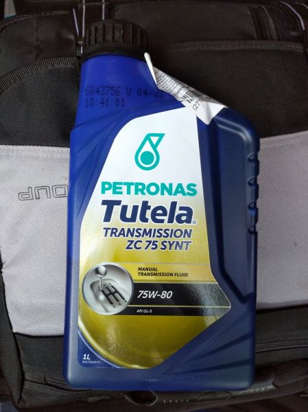

Февраль Опубликовано 6 июля, 2020 Поделиться Опубликовано 6 июля, 2020 Друзья, подскажите, хотел масло поменять в исполнительном механизме робота, заказал тутела арт. 15081619, приехал тутела арт. 76044E18EU. Продавец(знакомый) говорит что типа замена номера, но не совсем уверен. По характеристистикам это жижа в саму коробку, но 75w80. Однако и на самой тутеле арт 15081619 не написано что это нельзя лить в МКПП, а не в исполнительный механизм.. 2007 / 2.0 hdi / RHJ / siemens / ркпп Ссылка на комментарий

Февраль Опубликовано 8 июля, 2020 Поделиться Опубликовано 8 июля, 2020 Не стал голову ломать, перезаказал 15081619. 11 часов назад, jecow сказал: может есть какая идея куда еще смотреть? У меня переключения сильно чуствовались и удар был когда был люфт в приводах(шрусы) . Я бы еще подушки двс и КПП проверил, если все по сцеплению поменяли.. 2007 / 2.0 hdi / RHJ / siemens / ркпп Ссылка на комментарий

boximax78 Опубликовано 16 июля, 2020 Поделиться Опубликовано 16 июля, 2020 В 28.06.2020 в 16:41, boximax78 сказал: Всем привет! Взял себе недавно с4 гранд пикассо с роботом, проблема такого плана, на холодную проблем нет, а на горячую при парковке если переключиться на R или А коробка ловит ошибку p1701 и никуда больше не едет. Выключаешь зажигание, ждешь минуту, затем заводишь и хватает на одно включение - в пёред или назад, пока опять не переключишь. Если в включить А, то можно ехать сколько хочешь, но если стоит включить N а потом опять А, то сразу ошибка, стой и остывай, при этом нет ни пинков, трогается почти без дерганья. Пробуксовок сцепления нет. Адаптация проходит без ошибок - проводили Лексией, Диабоксом и для эксперимента Лаунчем - результат один и тот же. Всю голову сломал, разьемы чистил, массу проверял, когда ловит ошибку насос начинает все время качать с короткими паузами в 0,5 сек, без ошибки подкачивает с промежутком 3-5 сек, давление норма 45бар. Если кому интересно, отписываюсь по проблеме p1701. Была проведена полная ревизия всех разьемов, соединений - ничего не дало. Разобрал насосную станцию на предмет ее чистки, промывки, заодно в сам моторчик залесть - результат, под напорным клапаном есть сетка, она подпружинена, так она и была корнем зла. Промывать пришлось очень долго, и отмачивали и продували - сечение у нее очень мелкое. После сборки выскочила ошибка p1755 и машина вообще перестала ехать, но при этом давление в системе стало стабильное, насос отрабатывает раз в минуту. Заменил электроклапан сцепления в каталоге номер 257420, но поставил MAGNETI MARELLI 023000025010 - он на порядок дешевле оригинала цена 6200 ( хотя он и является оригиналом). Машинка ожила, даже без обучения заработала четко - трогается очень плавно, рывки пропали, второй день езжу в жару по пробкам, никаких ошибок и нареканий к коробке нет. Болеславович, Royal257, ksergio и 4 других 7 Ссылка на комментарий
