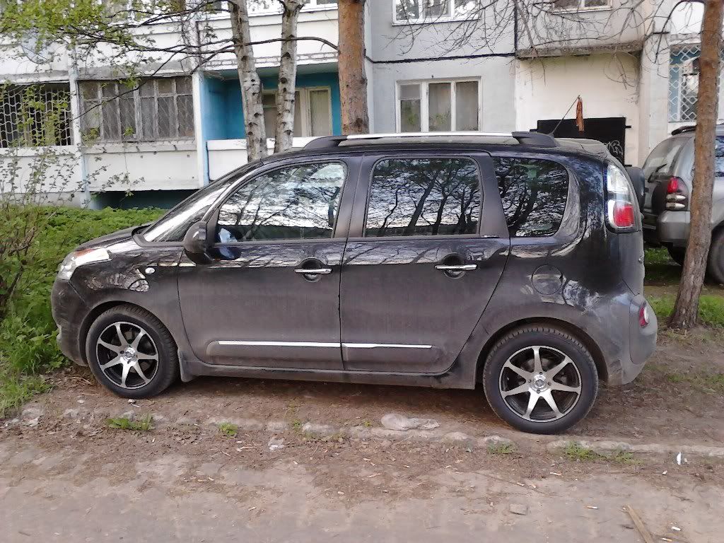

BOBTPK Опубликовано 12 мая, 2011 Поделиться Опубликовано 12 мая, 2011 Обновка у моего Пикассика: Шины Nokian HAKKA GREEN-XL 205/55/16 94H---3700р. за штуку. Дски Kyowa racing 4x108 7x16 ET27 d65,1 ---3300р. за штуку. Куплено спонтанно инт. магазине "MEGA-DISK" Ссылка на комментарий
Attacher Опубликовано 12 мая, 2011 Поделиться Опубликовано 12 мая, 2011 А родные мишки чем не понравились?:) Ссылка на комментарий
BOBTPK Опубликовано 12 мая, 2011 Поделиться Опубликовано 12 мая, 2011 Большинство дисков шириной 6,5-7 дюймов, а это много для 195 резины. Ссылка на комментарий
Airborn Опубликовано 13 мая, 2011 Поделиться Опубликовано 13 мая, 2011 BOBTPK, нормально встали? Нигде ничего не трёт? У всех религий боги разные, а вот дьявол - один...ВАЗ-21053 ---> LADA Kalina ---> Citroen C3 Picasso ---> Citroen C-Crosser ---> Toyota Highlander 2014 3.5 V6 Lux Ссылка на комментарий
BOBTPK Опубликовано 13 мая, 2011 Поделиться Опубликовано 13 мая, 2011 Нормально, встали как родные с запасом во все стороны. Правда кривая резина или диски- от 30 до 60 грамм грузиков на колесе. Но это не так плохо на прошлой машине было литьё К&К и резина Амтел по 70 грамм на каждом колесе. А на запаске был штампованный диск 15" за 1800р. у офицалов и взял лысый Мишлен на шиномонтаже за 200 рублей, отбалансировалось с 3 граммами. :greeting: Airborn 1 Ссылка на комментарий
