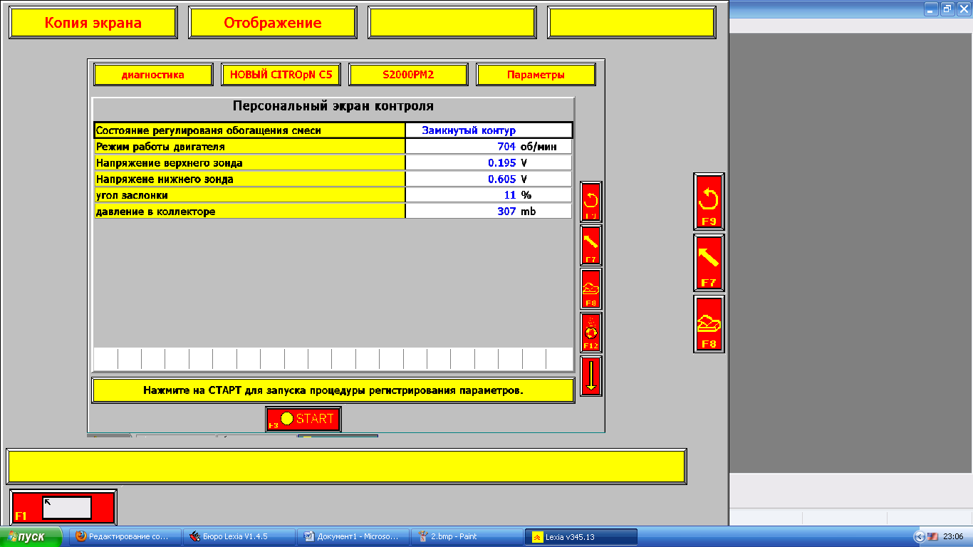

Aleks1117 Опубликовано 9 ноября, 2011 Поделиться Опубликовано 9 ноября, 2011 Popesych, Подскажи,где в лексии лежат прошивки, хочу попробывать покапаться с ними,разобраться, ты кажется говорил что знаешь их место нахождение. Ссылка на комментарий

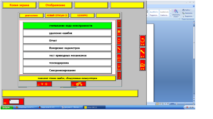

Aleks1117 Опубликовано 9 ноября, 2011 Поделиться Опубликовано 9 ноября, 2011 Popesych, Ну ты не ленись,благое дело для всех делаешь! :thank_you: Интересно, а как ты отдельно мозг поключаешь к компу для тестов? Ссылка на комментарий

Aleks1117 Опубликовано 9 ноября, 2011 Поделиться Опубликовано 9 ноября, 2011 Пегас, У меня тоже оплавлен,точне черное что то по середине,как будто замыкание было. Но слава богу всё нормально работает Ссылка на комментарий
