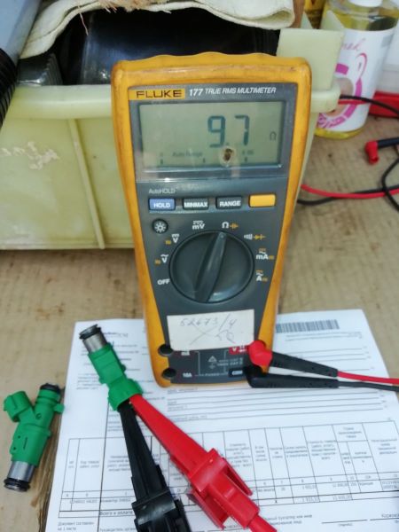

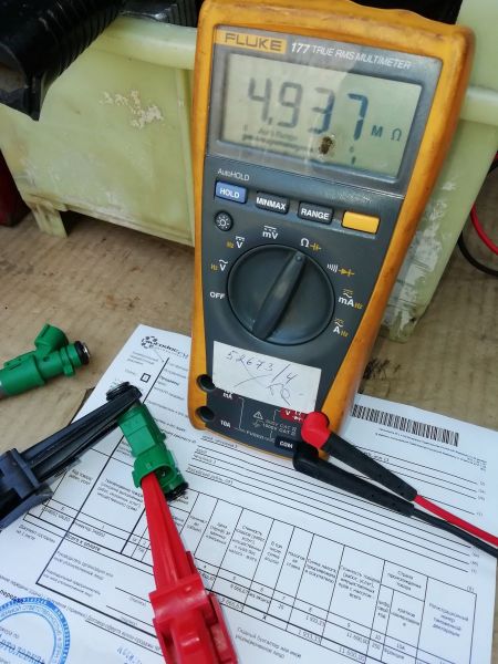

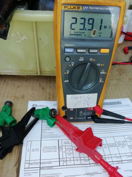

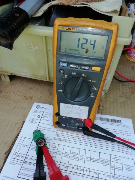

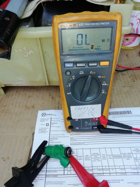

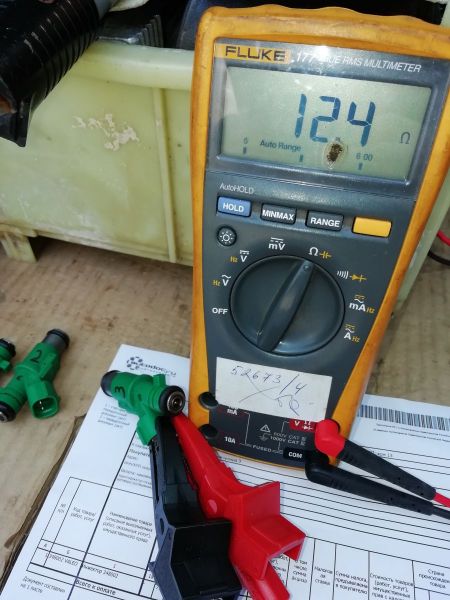

Радион Опубликовано 24 апреля, 2019 Поделиться Опубликовано 24 апреля, 2019 История такая. Начало было потряхивать движок на ХХ при Тож >90гр. Что было сделано: 1. Заменены свечи. Не помогло. 2. Сняты и промыты дроссель и коллектор. Опять не помогло. 3. Сняты и промыты аэрозольным очистителем для карб. форсунки, и вроде бы движок стал работать ровно, но не долго, в тот же день потряхивания вернулись, и даже на холодную. Check при этом не горел, минисканер ничего не находил. 4. Следующим шагом была регулировка зазоров, кстати, компрессия замерялась при замене свечей, во всех горшках манометр зашкаливало на 16. Регулировка делалась для самоуспокоения, да и прокладка была тоже куплена. Заменены уплотнения на коллекторе, дросселе, форсунках, а также топливный фильтр. Движок кое-как завелся с рывками только на больших оборотах, на ХХ сразу глохнет. Загорелся Check, сканер выдал целый букет: пропуски, неисправности катушек, замыкания форсунок, и оба ДК чего-то заглючили. 5. После сбрасывания ошибок и считывания без запуска движка, КЗ форсунок опять обозначились, было решено методом перетыкивания докопаться до истины. И тут меня как электрика посетила мысль: «у меня же есть мегомметр..», и вот что получилось: Форсунка 1; Rвн 12,4Ом, исправна. Она же; Rизол - ∞, исправна. Форсунка 2: Rобм– 9,7 Она же: Rизол – 4,9МОм Форсунка 3: Rобм – 12,4Ом Изначально форс.3 показывала КЗ, но пролежав ночь, видимо просохла. Она же: Rизол – 23,9МОм В общем были куплены и поставлены новые форсунки, и движок зашептал как молодой. Кто-нибудь подумает: «Это он сам форсунки загубил», возможно и такое, а возможно просто ускорил процесс, ибо потряхивало уже давно, и я ждал тепла. Из выше написанного можно сделать вывод: неисправность форсунки можно выявить не выдергивая и не тыркая оную в чужой горшок. При замерах нужно учитывать наличие уплотнения на распылителе, через которое форсунка может и не контачить с ГБЦ. Ищите и обрещете! DeltaGold, Олегович и Бес 3 Ссылка на комментарий

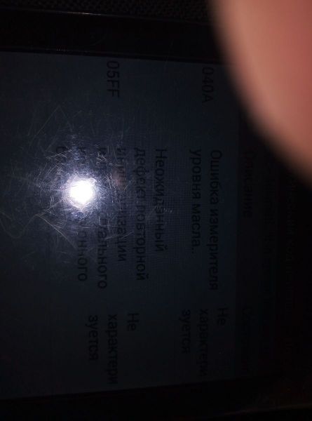

Татьяна Опубликовано 25 апреля, 2019 Поделиться Опубликовано 25 апреля, 2019 Вчера у офицалов делала диагностику. Вот эту бумагу мне и дали. А проблема у меня такая. Когда еду в гору или по городу тихо, машина начинает вибрировать, как будто ей не хватает оборотов, и загарается чек. Свечи меняла что только не делала. Машина 2012г Ссылка на комментарий
Бес Опубликовано 25 апреля, 2019 Поделиться Опубликовано 25 апреля, 2019 Там помимо накладной еще рекомендации должны были дать. Что сказали-то? Катушки менять? Позвоните спросите номера ошибок. Природа мудра, и Всевышнего глаз Видит каждый наш шаг на тернистой дороге Наступает момент, когда каждый из нас У последней черты вспоминает о Боге... Ссылка на комментарий

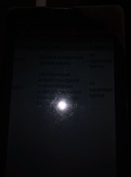

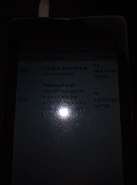

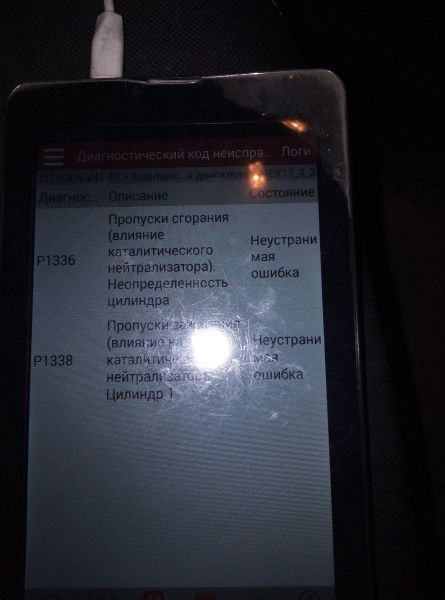

Татьяна Опубликовано 26 апреля, 2019 Поделиться Опубликовано 26 апреля, 2019 Вчера к местному кулибину ездила. Сделал диагностику, вот что показало. Что делать подскажите Ссылка на комментарий

Татьяна Опубликовано 26 апреля, 2019 Поделиться Опубликовано 26 апреля, 2019 Мне вообще сказали что катушки не меняли. Сказали катализатор забился, его выбить надо и перепрошить Ссылка на комментарий

Бес Опубликовано 26 апреля, 2019 Поделиться Опубликовано 26 апреля, 2019 11 минут назад, Татьяна сказал: Вчера к местному кулибину ездила. Сделал диагностику, Кулибин ошибки почитал, а "Сделать диагностику" - это определить причину этих ошибок. Он не может это сделать? Переставить катушки местами и снова считать ошибки и посмотреть -- 1338 (пропуск во втором цилиндре) ушла и появилась 1337/1339 или осталась? А бензин когда последний раз заправляли и где? Природа мудра, и Всевышнего глаз Видит каждый наш шаг на тернистой дороге Наступает момент, когда каждый из нас У последней черты вспоминает о Боге... Ссылка на комментарий
