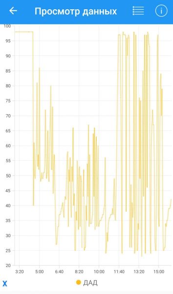

19vladimir1980 Опубликовано 16 августа, 2019 Поделиться Опубликовано 16 августа, 2019 Сегодня добрался и до Лексии. На считывании кодов ошибок выдало устранимую ошибку Р1327 (старение катализатора) и вторую устранимую ошибку без данных "определение фазы, интегрированной в систему зажигания". На просмотре параметров показывает, что давление впуска на заглушенке 980 миллибар, за холостых пляшет 510-540, на повышенных опускается и пляшет от 460. Состояние регулирования обогащения смеси - заслонка открыта (условия переключения в закрытое состояние еще не выдерживаются). Citroen Berlingo, 2003, 1.6 16V, NFU (TU5JP4); ручная КПП Ссылка на комментарий
defekt Опубликовано 16 августа, 2019 Поделиться Опубликовано 16 августа, 2019 32 минуты назад, 19vladimir1980 сказал: за холостых пляшет 510-540 Маленькое разряжение на холостых, должно быть примерно 350 мбар. Где-то подсос на впуске. Enzo 1 Самый надёжный ремонт машины выглядит так: откручивается крышечка бензобака и к ней прокручивается новый автомобиль. Во всех остальных случаях возможны шероховатости. Ссылка на комментарий
19vladimir1980 Опубликовано 16 августа, 2019 Поделиться Опубликовано 16 августа, 2019 А подсос на впуске где смотреть? как понимаю где то может какая прокладка пропускать? Нашел на одном из форумов, про вторую устранимую ошибку без данных "определение фазы, интегрированной в систему зажигания" пишут что вкупе с Р1327 показывает на факт неисправности встроенного датчика в катушке зажигания, что катушка однозначно под замену. Citroen Berlingo, 2003, 1.6 16V, NFU (TU5JP4); ручная КПП Ссылка на комментарий
defekt Опубликовано 16 августа, 2019 Поделиться Опубликовано 16 августа, 2019 По катушке скорее да. Но я бы не торопился менять. Ошибка то пишет устранимая, значит на момент диагностики она уже ушла и просто осталась в памяти. По подсосу - надо искать. Колечки форсунок, прокладка под коллектором, всё это на моторе 1,6 не так просто. Дымогенератор выручает или пролить подозрительные места очистителем карбюратора. Самый надёжный ремонт машины выглядит так: откручивается крышечка бензобака и к ней прокручивается новый автомобиль. Во всех остальных случаях возможны шероховатости. Ссылка на комментарий
19vladimir1980 Опубликовано 16 августа, 2019 Поделиться Опубликовано 16 августа, 2019 15 минут назад, defekt сказал: По катушке скорее да. Но я бы не торопился менять. Ошибка то пишет устранимая, значит на момент диагностики она уже ушла и просто осталась в памяти. По подсосу - надо искать. Колечки форсунок, прокладка под коллектором, всё это на моторе 1,6 не так просто. Дымогенератор выручает или пролить подозрительные места очистителем карбюратора. Прокладки под коллектором - это которые 4 штуки позиции 3? Форсунки планировал в сентябре достать и промыть (ни разу не было за 140 тыс личного пробега). Подозрительные места промыть карбюратором - это всевозможные патрубки, соединения и т.п.? И может ли еще как-то на показания и характеристики влиять сам ДАД? Который менялся в январе-феврале этого года? Поставился Patron китайский. Citroen Berlingo, 2003, 1.6 16V, NFU (TU5JP4); ручная КПП Ссылка на комментарий
defekt Опубликовано 16 августа, 2019 Поделиться Опубликовано 16 августа, 2019 7 минут назад, 19vladimir1980 сказал: И может ли еще как-то на показания и характеристики влиять сам ДАД? Конечно может, вдруг он врет!? Хотя на заглушенном правильно показывает атмосферу. У меня вакуумметр есть на этот случай. Стрелочный. Прокладки, да эти. Хотя скорее кольца на форсунках задубеют. Олегович, 19vladimir1980 и Enzo 3 Самый надёжный ремонт машины выглядит так: откручивается крышечка бензобака и к ней прокручивается новый автомобиль. Во всех остальных случаях возможны шероховатости. Ссылка на комментарий
