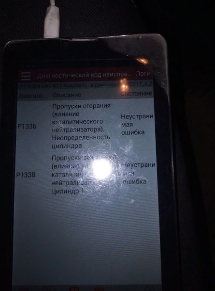

Татьяна Опубликовано 29 апреля, 2019 Поделиться Опубликовано 29 апреля, 2019 Вот Сегодня с утра опять чек загорелся Что нужно купить чтобы выбить катализатор. Какие прокладки? Ссылка на комментарий
Бес Опубликовано 29 апреля, 2019 Поделиться Опубликовано 29 апреля, 2019 Катушки местами меняли? Выбить кат - это не просто его удалить... Ваша следующая тема будет - где прошить мозги на Евро 2... Природа мудра, и Всевышнего глаз Видит каждый наш шаг на тернистой дороге Наступает момент, когда каждый из нас У последней черты вспоминает о Боге... Ссылка на комментарий
Татьяна Опубликовано 29 апреля, 2019 Поделиться Опубликовано 29 апреля, 2019 Уже нашла человека кто прошивает. Не жалуются Меняли толку 0 Бес 1 Ссылка на комментарий

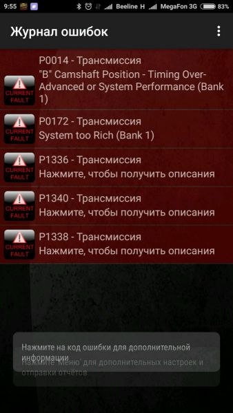

Photohobby Опубликовано 11 мая, 2019 Поделиться Опубликовано 11 мая, 2019 Всем добрый день! Езжу на Berlongo XTR, двигатель, как я понимаю, ЕР6 (109л/сил по СТС), пробег примерно 80т, машина 10го года. Много полезного почерпнул на форуме, но все же есть вопросы, которые не дают точного отвела. С недавних пор появилась такая проблема (с весны). Мотор работает как и должен, заводиться, тянет.. короче все супер. И вот один косяк, который понять не получается. Если заводить на холодную, то проехать можно сколь угодно далеко и долго. Но если заглушить, и пройдет немного времени (скажем в магазин на пол часа зашел или даже на час), то потом опять все прекрасно заводиться и един. НО через 2-5км (примерно 5 минут езды) тяга пропадает, начинает дергать, троит выскакивает ЧЕК и ехать, естественно, не хочет. Останавливаюсь, скидываю ошибки сканером, иногда несколько раз (вчера скидывал раз 7 ) то есть скинул - завожу - ошибка -глушу - скидываю - завожу..... В итоге ошибка не появляется и снова как и прежде. То есть как будто ничего и не было. Вот тут я и понять не могу. Почему ошибка появляется не сразу, а через примерно 5 минут. Если есть неисправность, то почему после успешного сброса ошибки она не появляется и мотор работает сколь угодно долго как надо. Что сделал: Заменил все свечи. (на некоторых старых были коричневые кольца на изоляторах) прозвонил на холодную катушку - все в норме. Ошибки: Первые в марте - P0014, P0172, P1336, P1340, P1338 последние в мае - P0352, P1336, P1339, PP1338 Ссылка на комментарий
Бес Опубликовано 11 мая, 2019 Поделиться Опубликовано 11 мая, 2019 5 часов назад, Photohobby сказал: как я понимаю, ЕР6, Надо точно понимать... Сколько лошадиных сил в СТС? Компрессию меняли? Природа мудра, и Всевышнего глаз Видит каждый наш шаг на тернистой дороге Наступает момент, когда каждый из нас У последней черты вспоминает о Боге... Ссылка на комментарий
Бес Опубликовано 12 мая, 2019 Поделиться Опубликовано 12 мая, 2019 @Photohobby надо в теме отвечать, а не кнопку "Жалоба" жать. )) 19 часов назад, Photohobby сказал: 109 л/сил Компрессию не мерил. Сделал только то, что описал выше Значит не ЕР-6, а ТУ-5 двигатель. Природа мудра, и Всевышнего глаз Видит каждый наш шаг на тернистой дороге Наступает момент, когда каждый из нас У последней черты вспоминает о Боге... Ссылка на комментарий

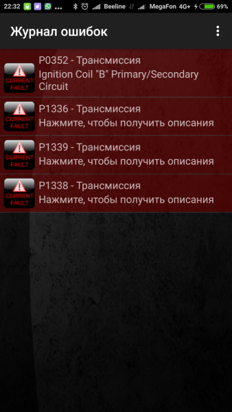

Олегович Опубликовано 12 мая, 2019 Поделиться Опубликовано 12 мая, 2019 Цитата P0352 Ошибка управления катушкой зажигания 2/3 P1336 Ошибка ошибки воспламенения на неопределенных цилиндрах P1339 Ошибка пропуски сгорания в цилиндре n° 3 P1338 Ошибка пропуски сгорания в цилиндре n° 2 Photohobby, меняем свечи (смотрим какой был зазор), заодно осматриваем колпачки на модуле зажигания на предмет пробоя и проверяем модуль зажигания 19 часов назад, Photohobby сказал: Почему ошибка появляется не сразу, а через примерно 5 минут. за это время катушка/проводка/разъемы успевают нагреться. ЗЫ. 90% катушку/колпачки свечей под замену. defekt 1 XP 2008г.в.; TU5JP4; ручная КПП. ЮВАО Ссылка на комментарий
mister z Опубликовано 12 мая, 2019 Поделиться Опубликовано 12 мая, 2019 21 час назад, Photohobby сказал: Первые в марте - P0014, P0172, P1336, P1340, P1338 последние в мае - P0352, P1336, P1339, PP1338 Меняйте катушку зажигания, пока клапана не прожгли, и катайтесь дальше с удовольствием. defekt 1 +7 963 245 1140 Ссылка на комментарий
Олегович Опубликовано 12 мая, 2019 Поделиться Опубликовано 12 мая, 2019 ... для гарантии вместе со свечами зажигания defekt 1 XP 2008г.в.; TU5JP4; ручная КПП. ЮВАО Ссылка на комментарий
Бес Опубликовано 12 мая, 2019 Поделиться Опубликовано 12 мая, 2019 12 часов назад, Бес сказал: @Photohobby надо в теме отвечать, а не кнопку "Жалоба" жать. )) Ты вообще бестолковый? Ты так не наладишь машину. Просто пиши ответ в окне ответа. Мы сами разберемся кому ты отвечаешь. Второй раз говорю: не надо жать кнопку "Жалоба" чтобы написать ответ. В 11.05.2019 в 15:54, Photohobby сказал: Катушку поменяю уже точно. Визуально - новая. Пока снял на проверку. При t -10: первичные - 0,5 Ом, вторичные - 14,6 кОм При t +100: первичная (1-4) - 0,5 Ом, первичная (2-3) - 0,8 Ом, вторичные - 18 кОм Естественно погрешность мультиметра вычел. Олегович 1 Природа мудра, и Всевышнего глаз Видит каждый наш шаг на тернистой дороге Наступает момент, когда каждый из нас У последней черты вспоминает о Боге... Ссылка на комментарий
Олегович Опубликовано 12 мая, 2019 Поделиться Опубликовано 12 мая, 2019 2 часа назад, Бес сказал: при 100 градусах первичная (2-3) - 0,8 Ом, Теперь понятно почему катушка до сих пор окончательно не померла. топикастер Фотохобби, это *обрыв*, точнее не совсем обрыв - окисление провода в месте пайки к шине и появление дополнительного сопротивления в первичной цепи. Умный оказывается у нас моторник, ЗЫ. Как раз с таким же *лишим переходным сопротивлением* катушку от 2,0 восстанавливаю тихой скоростью. Симптомы один в один, перемежающаяся хромота на два цилиндра. Базилио, Бес и mister z 3 XP 2008г.в.; TU5JP4; ручная КПП. ЮВАО Ссылка на комментарий
