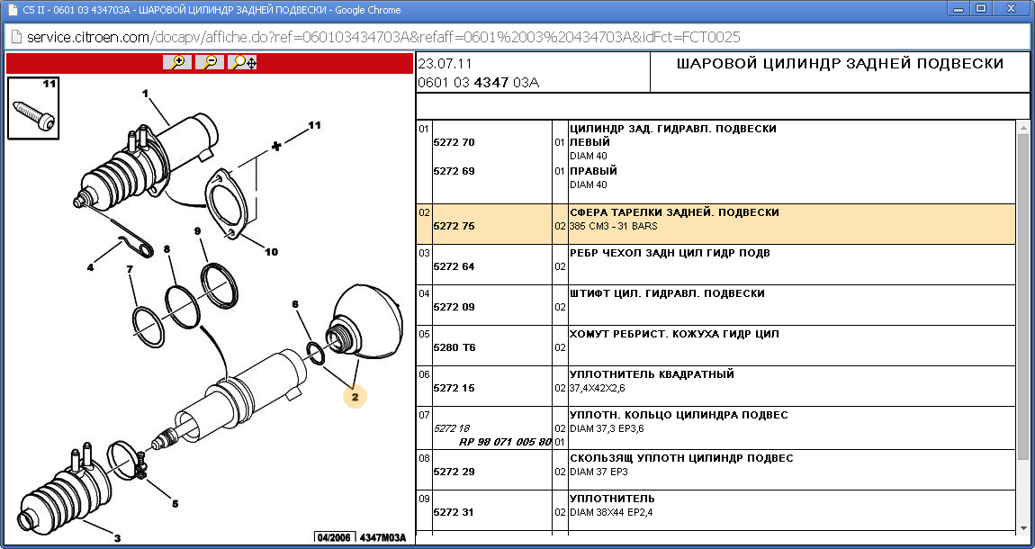

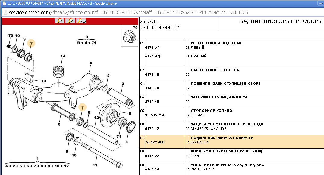

respect Опубликовано 9 июля, 2014 Поделиться Опубликовано 9 июля, 2014 Подскажите, номер сфер задних, С531RA или С531RD И подшипники рычагов задних. VIN VF7RCRFJC76833297 Заранее спасибо! Ссылка на комментарий
Pentagon Опубликовано 10 июля, 2014 Поделиться Опубликовано 10 июля, 2014 Экзист по сфере выдает аналог Ifhs C5COMFRH Ifhs C 531 RA 3.0 V6 ES9A - продал W211 2.2 CDI Ссылка на комментарий
