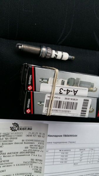

paolo145 Опубликовано 23 февраля, 2021 Поделиться Опубликовано 23 февраля, 2021 На форуме С4седановодов указано, что зазор у свечей psa 5960l0 0,95 мм. почему снова меня этот момент заинтересовал потому как очередная катушка похоже сказала привет. В этот раз на всякий случай также взял новые свечи (в этот раз решил попробовать brisk iridium premium+ p361962), но суть не в этом, а в том что усилилось подозрение, что увеличившейся зазор может как раз и приканчивать катушки. Катушка еще не пришла, свечи новые забрал вчера. У новых свечей brisk зазор как раз 0,8. Те которые стояли ранее "оригинал" (прошли, наверное, где-то около 23 тыс. км.) Свечи поменял, но все равно троение и чек остались, жду катушку заказанную (что-то даже не проверил работоспособность ее, так как на 90% уверен, что это она). Заодно помыл от нагара старые свечи с помощью комета и зубной щетки от налета. Стали почти как новые, хочу как запасные оставить. Но вот зазор-то все же какой у них должен быть 0,8 или 0,95? Если последнее, то зазор значит нормальный у них и по идее приканчивать катушки не должен. Ссылка на комментарий

paolo145 Опубликовано 24 февраля, 2021 Поделиться Опубликовано 24 февраля, 2021 Кстати, узнал, что свечи brisk поставляются для eurorepar (бренд PSA для постгарантийных машин). Ссылка на комментарий
ZIGGY Опубликовано 2 марта, 2021 Поделиться Опубликовано 2 марта, 2021 В 24.02.2021 в 13:26, paolo145 сказал: свечи brisk Показать г полное))) Подбор автомобилей Peugeot\Citroen, подробности "Понакупят шнурков по объявлению, а пользоваться не умеют!" © Enzo С4-С5-С6-С4P-5008 Ссылка на комментарий
paolo145 Опубликовано 2 марта, 2021 Поделиться Опубликовано 2 марта, 2021 В 02.03.2021 в 14:07, ZIGGY сказал: г полное))) Показать очень обоснованно и аргументированно) "Как свечки? не выкручивал? Дважды их использовал. Один раз 100000км, второй 70000км. Отличные свечи по соотношению цена/качество для двигателя MR20DE, но 100000км ездить не стоит." https://www.oil-club.ru/forum/topic/5-свечи-зажигания/page/367/#comments Если они полное говно, как такое в принципе возможно? Все заказуха и обман? Ссылка на комментарий
ZIGGY Опубликовано 2 марта, 2021 Поделиться Опубликовано 2 марта, 2021 @paolo145 В одном крупнейшем Москвоском сервисе, крупнейшем в РФ по ПСА были эксперименты давно-давно с этими свечами. По гарантии поменялись минимум 50%. Я репаровкие свечи купил на свой ев10, в упаковке брикс. Сдохли через 10 000 км.. Аргументированно?:) LDS 1 Подбор автомобилей Peugeot\Citroen, подробности "Понакупят шнурков по объявлению, а пользоваться не умеют!" © Enzo С4-С5-С6-С4P-5008 Ссылка на комментарий
paolo145 Опубликовано 2 марта, 2021 Поделиться Опубликовано 2 марта, 2021 В 02.03.2021 в 14:12, ZIGGY сказал: Аргументированно?:) Показать Но ведь есть иные отзывы, причем не похоже на то, что это заказуха. В 02.03.2021 в 14:12, ZIGGY сказал: В одном крупнейшем Москвоском сервисе, крупнейшем в РФ по ПСА были эксперименты давно-давно с этими свечами. По гарантии поменялись минимум 50%. Показать Давным давно это когда? Те о которых речь выпускаются с 2017 или 18 года. Ладно, посмотрю на своем опыте. Возможно, вы правы, но хотелось бы надеяться на лучшее) Ибо оригинальные свечи, которые приходится менять раз в 20 тыс. стоят теперь невменяемо дорого. в 3 раза цена повысилась за год, это треш какой-то. Да и то не уверен оригинал ли это или подделка. Ссылка на комментарий
ZIGGY Опубликовано 2 марта, 2021 Поделиться Опубликовано 2 марта, 2021 В 02.03.2021 в 14:14, paolo145 сказал: что это заказуха Показать Чегой?:) Велкам в мой бж...Есть фотки как поставил, есть фотки через 10 тыс пропусков зажигания... В 02.03.2021 в 14:14, paolo145 сказал: менять раз в 20 тыс. Показать Для еп6 с пробегом это норма Подбор автомобилей Peugeot\Citroen, подробности "Понакупят шнурков по объявлению, а пользоваться не умеют!" © Enzo С4-С5-С6-С4P-5008 Ссылка на комментарий
