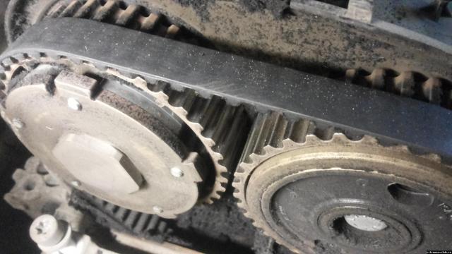

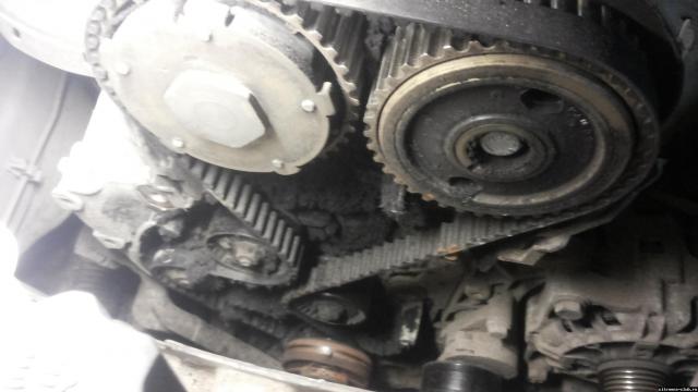

Enzo Опубликовано 17 апреля, 2013 Поделиться Опубликовано 17 апреля, 2013 Дмитрий, привет! А вот фото и видео репортаж. Сиал Авто — автосервис Citroen/Peugeot +7 903 968-26-38, Южнопортовая ул., 17, стр. 3 @enzoservice Ссылка на комментарий
m724 Опубликовано 17 апреля, 2013 Поделиться Опубликовано 17 апреля, 2013 Dima177rus, Пригнали Ситроен С5(3) , 86 тык . и обрыв ремня ГРМ ! Это так всем для информации ! Dima177rus, Помпу менять вам Энцо предлагал ? Вы её заменили ? ( А то получается во всём виноваты евреи!) , простите , но мы запчасти не производим , мы их только меняем ! Ссылка на комментарий
Enzo Опубликовано 17 апреля, 2013 Поделиться Опубликовано 17 апреля, 2013 Саш, мы наоборот обнаружили и исправили. Дмитрий имеет ввиду, что лучше придерживаться регламентных замен (4 года или 60/80 тыс.км. а зависимости что наступит раньше). Ему повезло, т.к. не успел рвануть ремень (оставалась самая малость), а другие могут дождаться и дожидаются обрыва, проверенно))) Сиал Авто — автосервис Citroen/Peugeot +7 903 968-26-38, Южнопортовая ул., 17, стр. 3 @enzoservice Ссылка на комментарий
