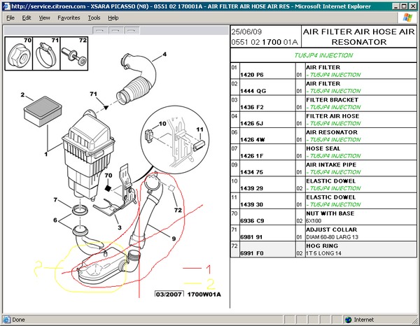

Славянин Опубликовано 7 августа, 2009 Поделиться Опубликовано 7 августа, 2009 млин, в который раз смотрю на эту картинку и ловлю себя на мысли: "Ну нету у меня этой части!!!" (обозначено красным - 1). И что в этой "коробке"??? (обозначено желтым - 2) езжу без оного куска воздушной системы? сильно ли я грешу перед Пикасиком или, в принципе, ничего страшного? зы. получаецЦо у меня "точка забора воды" (во термин придумал) еще ниже, и на порядок... ззы. да и хрен с этой водой... объясните мне, чем плохо для авто то, что нет у меня укакзанной части? Люди не знают, чего хотят, до тех пор, пока им это не предложат... Ссылка на комментарий
Archer Опубликовано 7 августа, 2009 Поделиться Опубликовано 7 августа, 2009 Славянин, облегченная версия, видать ;) Наверное, предыдущий хозяин в гонках участвовал - вот и занимался облегчением авто)))) На моей машинке бачка снизу не предусмотрено.. просто патрубок 9 сплошной от 6 до 72 Ссылка на комментарий
Славянин Опубликовано 7 августа, 2009 Поделиться Опубликовано 7 августа, 2009 Archer, так у меня вообще тока на 6 заканчивается... висит кусок трубы вниз и все.... причем отверстие повернуто перпендикулярно движению авто, спрятано оно за радиатором... хреноватенько наверное воздухозабор идет? а оргинале вроде после 72 отражатель в воздухозаборник идет? Люди не знают, чего хотят, до тех пор, пока им это не предложат... Ссылка на комментарий
Сергей ВХ19 Опубликовано 7 августа, 2009 Поделиться Опубликовано 7 августа, 2009 На моей машинке бачка снизу не предусмотрено.. просто патрубок 9 сплошной от 6 до 72 Машины давно "дышат" "забортнным" воздухом, т.к. он холодней, чем под капотом.Смысл сего в том, что холодный более сжатый, чем горячий, соответсвенно его больше поступает в цилиндры. Ссылка на комментарий
Б.Е.А. Опубликовано 7 августа, 2009 Поделиться Опубликовано 7 августа, 2009 У кого заканчивается на 6 элементе - прямой путь к гидроудару при проезде глубокой лужи. Ставте герметично гофру, и выводите ее вверх. У меня отломан был патрубок от коробченки, я паяльником и куском пластмассы с сеткой варил (как бампера). Lexia & Diagbox в Воронеже на Drive2 Ссылка на комментарий

systo Опубликовано 10 августа, 2009 Поделиться Опубликовано 10 августа, 2009 Полез фотографировать, как и обещал, и увидел, что не все так просто. То есть, все отличается от схемы, которая тут приводилась. И воздухозаборник действительно высоко. Но вот какой то патрубок все таки и вниз идет. Визуально заканчивается на уровне колена (колено ноги естественно, моей) примерно. На фотографиях мало что видно, к сожалению. Ссылка на комментарий

vasar Опубликовано 5 ноября, 2009 Поделиться Опубликовано 5 ноября, 2009 Внизу находится антирезонансная коробка, которая глушит шум всасывания. А по поводу отсоединения воздуховода от фильтра у меня большие сомнения в этом совете, т.к. это прямой путь брызг в двигатель. Заборник достаточно высоко и при наличии герметичности нижней части вода в воздуховод не попадет. Ссылка на комментарий
