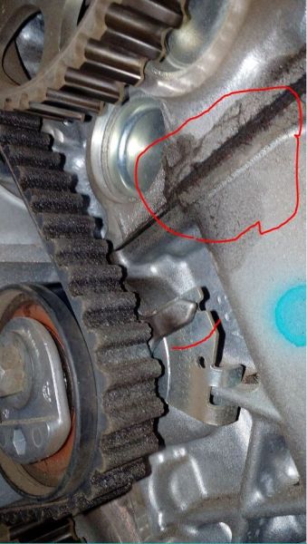

bagor Опубликовано 4 мая, 2021 Поделиться Опубликовано 4 мая, 2021 Добрый день. Подскажите, это нормальное положение указателя ролика или уже край? А может это и не указатель, а ограничитель для чеки? И вот заметил на фото запотевание возле прокладки головки, на сколько критично? Что можно предпринять? Мотор 1,4. Ссылка на комментарий
mister z Опубликовано 4 мая, 2021 Поделиться Опубликовано 4 мая, 2021 @bagor Всё у вас нормально. Не забивайте себе голову пустяками. bagor 1 +7 963 245 1140 Ссылка на комментарий

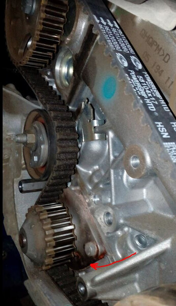

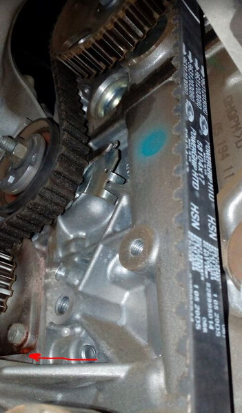

bagor Опубликовано 27 декабря, 2021 Поделиться Опубликовано 27 декабря, 2021 Привет. Сразу внимание не обратил, т.к. при замене ремня помпу не менял. А теперь вот попались фото, которые я делал. Видны подтеки охлаждайки как я понимаю. На сколько критично? Убывания охлаждайки вроде как не замечено. Нужно что-то делать или это болячка, а если нужно то что? Помпа пробежала 28 тысяч. Ссылка на комментарий
Олегович Опубликовано 27 декабря, 2021 Поделиться Опубликовано 27 декабря, 2021 3 часа назад, bagor сказал: Убывания охлаждайки вроде как не замечено. *Вроде как*, исходя из ваших фото, подтекало/ет по стыку помпа/блок. Попал ли антифриз в подшипник неизвестно. Никто вам гарантии не даст в данном случае. XP 2008г.в.; TU5JP4; ручная КПП. ЮВАО Ссылка на комментарий
mister z Опубликовано 27 декабря, 2021 Поделиться Опубликовано 27 декабря, 2021 12 минут назад, Олегович сказал: Попал ли антифриз в подшипник неизвестно. Ну как не известно если он им и смазывается. Вот на воде покатался и кердык помпе. +7 963 245 1140 Ссылка на комментарий
bagor Опубликовано 27 декабря, 2021 Поделиться Опубликовано 27 декабря, 2021 7 минут назад, mister z сказал: Вот на воде покатался и кердык помпе. Не катался на воде, родной антифриз с завода, правда затянул с заменой, заменил спустя 8 лет. Ссылка на комментарий

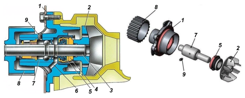

Олегович Опубликовано 27 декабря, 2021 Поделиться Опубликовано 27 декабря, 2021 49 минут назад, mister z сказал: Ну как не известно если он им и смазывается. Зетыч, не смеши, я не знаю помп в которых подшипник смазывается антифризом. В подшипник (или подшипники) заложена смазка + пыльники подшипника ( как на ступичном или любом другом закрытом подшипнике), есть контрольное отверстие (когда помпа ставится - отверстие должно быть внизу) , если контрольное отв. п.6 начало потеть или с него закапал антифриз, нужно срочно менять помпу. Интересующимся для изучения https://lektsii.org/16-18476.html Поровну, что расписана жигулевская помпа. Конструкция одинаковая у всех помп с неразборным двойным подшипником. XP 2008г.в.; TU5JP4; ручная КПП. ЮВАО Ссылка на комментарий

bagor Опубликовано 28 декабря, 2021 Поделиться Опубликовано 28 декабря, 2021 17 часов назад, Олегович сказал: Попал ли антифриз в подшипник неизвестно. В таком случае какие действия, замокрило - меняй помпу, так получается? На фото узла в интернете я видел там уплотнительное кольцо вероятно резина. Если с ним все нормально, значит течь через подшипник, такая дефектовка узла? Ссылка на комментарий
afanyr Опубликовано 28 декабря, 2021 Поделиться Опубликовано 28 декабря, 2021 @bagor Попробуйте сначала протянуть болты на помпе. Может прослабло? bagor и Олегович 1 1 Ссылка на комментарий
mister z Опубликовано 28 декабря, 2021 Поделиться Опубликовано 28 декабря, 2021 2 часа назад, bagor сказал: В таком случае какие действия, замокрило - меняй помпу, так получается? Именно так. Олегович 1 +7 963 245 1140 Ссылка на комментарий
