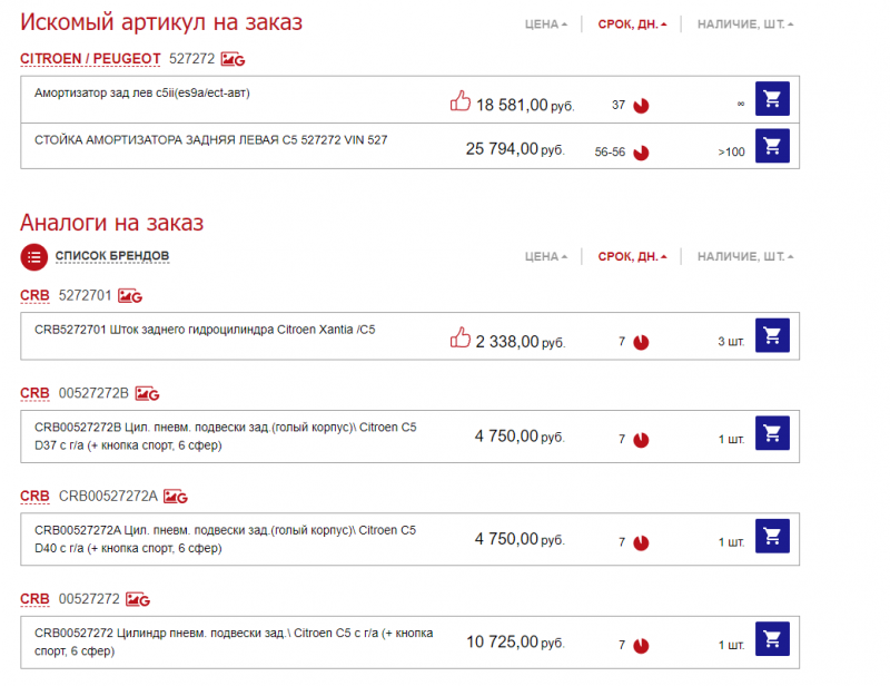

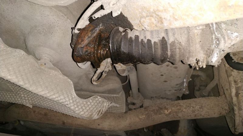

Kostromi4 Опубликовано 23 апреля, 2020 Поделиться Опубликовано 23 апреля, 2020 Добрый день, прошу совета. Собственно менял колеса, поднял машину в самое верхнее положение. поменял одно переднее колесо, потом пришлось отвлечься минут на 20, пришел гляжу зад совсем сдулся, опустился по сути в самое нижнее положение, при том что перед остался в самом верхнем. разбудил машину, открыв дверь. давление накачалось и гляжу что из заднего амортизатора натекло кучу жидкости (потом доливал в систему где-то поллитра). уровень выровнялся, поставил домкрат, снял колесо и сфоткал вот такую картину Резинка порвана, шток как то на конце тоже вроде подразбился. Шток уже менялся 4 года назад, опять решается заменой штока и всех резинок? особенно настораживает момент падения в самое нижнее положение. Долив поллитра и возврата в стандартное положение, пока падений в самое нижнее не наблюдал и подкапывало совсем чуть чуть только. Но при этом зад сейчас задубел, вообще не прожимается по левой стороне особенно. В общем вопрос можно ли обойтись починкой/переборкой или заказывать стойку? есть как я понял аналоги за 10 это полный комплект. Кто то брал? менял? Ссылка на комментарий
tarakan67 Опубликовано 23 апреля, 2020 Поделиться Опубликовано 23 апреля, 2020 2 часа назад, Kostromi4 сказал: В общем вопрос можно ли обойтись починкой/переборкой или заказывать стойку? есть как я понял аналоги за 10 это полный комплект. Кто то брал? менял? Я менял. Цилиндр в сборе - большая редкость. Экзист сначала вроде взялся, потом отказался. Еле нашёл новый цилиндр и обошёлся он мне более 100 у.е. на то время(лет 5 назад). А то, что зад "задубел" - это кончились сферы, скорее всего. Теоретически могут заклинить подшипники заднего рычага, но они перед кончиной страшно скрипят, хрустят и щёлкают. Так что скорее всего сферы Ссылка на комментарий
Kostromi4 Опубликовано 24 апреля, 2020 Поделиться Опубликовано 24 апреля, 2020 5 часов назад, tarakan67 сказал: Я менял. Цилиндр в сборе - большая редкость. Экзист сначала вроде взялся, потом отказался. Еле нашёл новый цилиндр и обошёлся он мне более 100 у.е. на то время(лет 5 назад). А то, что зад "задубел" - это кончились сферы, скорее всего. Теоретически могут заклинить подшипники заднего рычага, но они перед кончиной страшно скрипят, хрустят и щёлкают. Так что скорее всего сферы Не, точно не сферы, они не так давно меняны. А задубел именно сейчас, причем я могу руками его поднять, а потом он опустится до стандартного и не будет проминаться. что-то именно в стойке, как будто упор получается Ну вот тут получается можно заказать шток отдельно, корпус цилиндра и цилиндр в сборе аналог. и оригинал, но его очень долго ждать и дороже заметно Ссылка на комментарий
ИС-Xantia Опубликовано 24 апреля, 2020 Поделиться Опубликовано 24 апреля, 2020 15 минут назад, Kostromi4 сказал: задубел именно сейчас, причем я могу руками его поднять, а потом он опустится до стандартного и не будет проминаться. что-то именно в стойке, как будто упор получается Да, что-то там сломалось в королевстве... как будто заклинило.. только вскрытие покажет. 8 часов назад, Kostromi4 сказал: Шток уже менялся 4 года назад Есть повод подумать... С5-II, ГА-3, 2,0 RFJ (EW10A) 2007г МКПП. До него Xantia 1,9D 1994г была 12 лет. Ссылка на комментарий
