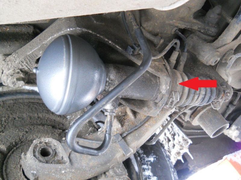

beerok Опубликовано 16 апреля, 2019 Поделиться Опубликовано 16 апреля, 2019 Утром заметил на полу гаража каплю в районе заднего левого колеса. Загнал на яму и увидел, что в районе пыльника задней левой сферы всё мокрое. Прикладываю фото, фото не моё, но стрелкой указал где мокро. Исходя из этих симптомов, что покупать и как лечить? Мой автомобиль Citroen С5 2006 Restyle 1.8 бенз Ссылка на комментарий
oleg_klm Опубликовано 16 апреля, 2019 Поделиться Опубликовано 16 апреля, 2019 19 минут назад, beerok сказал: что покупать и как лечить? Сами делать будете? В риторике наших «патриотов» особую роль играют так называемые «традиционные ценности». И в реестре этих ценностей раздолбайство занимает одно из первых мест. Это уж точно старая добрая традиция. Ссылка на комментарий
mister z Опубликовано 16 апреля, 2019 Поделиться Опубликовано 16 апреля, 2019 48 минут назад, beerok сказал: заметил на полу гаража каплю в районе заднего левого колеса. Если там просто капля, так это может ещё несколько лет кататься. А так, замена цилиндра с вытекающими возможными сопутствующими. Пока реально не течёт - забейте. Олегович 1 +7 963 245 1140 Ссылка на комментарий
oleg_klm Опубликовано 16 апреля, 2019 Поделиться Опубликовано 16 апреля, 2019 Вот именно пока реально не течет - еще можно обойтись малой кровью (заменой уплотнителей). Но, да, проще забить, а в конце заменить стойку целиком. В риторике наших «патриотов» особую роль играют так называемые «традиционные ценности». И в реестре этих ценностей раздолбайство занимает одно из первых мест. Это уж точно старая добрая традиция. Ссылка на комментарий
user1233 Опубликовано 16 апреля, 2019 Поделиться Опубликовано 16 апреля, 2019 Желательно свое фото чтобы оценить что значит капает... Ссылка на комментарий
ИС-Xantia Опубликовано 16 апреля, 2019 Поделиться Опубликовано 16 апреля, 2019 1 час назад, beerok сказал: в районе пыльника задней левой сферы всё мокрое А задок за ночь не падает? Вообще-то все утечки должны уйти в бачок через дренажную трубку (верхнюю левую по фото). А если не уходят, то может быть повышенное давление в бачке. И вообще, а оттуда ли течет? С5-II, ГА-3, 2,0 RFJ (EW10A) 2007г МКПП. До него Xantia 1,9D 1994г была 12 лет. Ссылка на комментарий
sasha1377 Опубликовано 16 апреля, 2019 Поделиться Опубликовано 16 апреля, 2019 Там 2 варианта ,сорван пыльник к или ослаб хомут. Лечится заменой, если менять пыль6ик, то лу,ше и хомут тоже.. Ссылка на комментарий

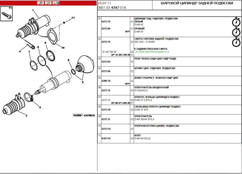

beerok Опубликовано 22 апреля, 2019 Поделиться Опубликовано 22 апреля, 2019 Возвращаясь к вопросу течи. Посмотрел состав этого узла - фото в приложении. Смущает наличие множества круглых прокладок внутри - номера 7,8,9. Нужно ли их менять? Пыльник нашел, но у нас только Патроны, других вариантов магазины вабще не предлагают. В интернетах пишут что перед заменой надо полностью сбросить давление в системе. 1)Вывешиваем автомобиль 2)опускаем подвеску в нижнее положения 3)откручиваем крышку с бачка LDS 4) откручиваем штуцер средней сферы, спускам давления до -0 5) снимаем хамут с пыльника 6) извлекаем трубки из пыльника 7)вынимаем шплинт 8)вытаскиваем шток 9)чистим всё что загрязнено 10)одеваем новый пыльник на шток и устанавливаем на место 11) собираем в обратной последовательности 12)доливаем LDS, закручиваем крышку бачка 13) поднимаем подвеску врабочее положение Что это за "средняя сфера"? Как сбросить давление оптимальным способом? Лексии нет. П.С. И еще, в ситроенах хомуты какие-то пружинные, потому что мол нет канавки для фиксации обычных винтовых хомутов. Это реально так? Вот еще цитата "там в месте посадки пыльника видна канавка по которой лсд и циркулирует, вот почему обычный не подойдет! сам недавно менял обе" Что за хомуты и как их купить? Магазины показывают что артикул 5280 T6 отсутствует и аналогов не предлагает... Мой автомобиль Citroen С5 2006 Restyle 1.8 бенз Ссылка на комментарий
ИС-Xantia Опубликовано 23 апреля, 2019 Поделиться Опубликовано 23 апреля, 2019 Если не замечено падения задка за ночь, то номера 7,8,9 можно не менять. Хотя, если уж залез туда, то неплохо бы и поменять превентивно - когда-нить все равно придется. Средняя сфера это на машинах с ГА3+, а вас этой сферы нет. Поищите про сброс давления поиском. Хомуты там не простые ленточные, а проволочные из двух витков с червяком, что-то вроде таких: https://www.homutoff.pro/products/homuty-styazhnye-dlya-shlanga-v-gorode-homut-chervyachnyy-metallicheskiy-v-gorode/homut-provolochnyy-ocinkovannyy-v-gorode?utm_source=yandex&utm_medium=cpc&utm_campaign=Homuty_chervyachnye&utm_content=5020280652&utm_term=Проволочные хомуты&cm_id=31328075_3037502189_5020280652_11550499248__none_search_type1_no_desktop_premium_213&yclid=2111915432237883964 Их можно найти в метизах. Бес 1 С5-II, ГА-3, 2,0 RFJ (EW10A) 2007г МКПП. До него Xantia 1,9D 1994г была 12 лет. Ссылка на комментарий

mister z Опубликовано 23 апреля, 2019 Поделиться Опубликовано 23 апреля, 2019 22 часа назад, beerok сказал: Как сбросить давление оптимальным способом? Лексии нет. П.С. И еще, в ситроенах хомуты какие-то пружинные, потому что мол нет канавки для фиксации обычных винтовых хомутов. Это реально так? Вот еще цитата "там в месте посадки пыльника видна канавка по которой лсд и циркулирует, вот почему обычный не подойдет! сам недавно менял обе" Что за хомуты и как их купить? Магазины показывают что артикул 5280 T6 отсутствует и аналогов не предлагает... Судя по вашим вопросам, вам бы лучше доверить эту работу людям, понимающим в этом деле. Вам очень скучно в жизни? Это всё просто, когда знаешь. Не в качестве рекламы, а просто для понимания, я за эту работу беру 500руб. и трачу 20 ну 30 минут. Сапоги должны точать сапожники. +7 963 245 1140 Ссылка на комментарий
