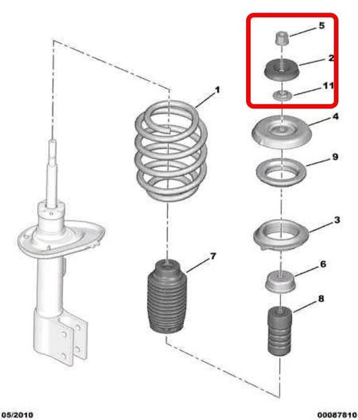

Voffka-13 Опубликовано 9 января, 2022 Поделиться Опубликовано 9 января, 2022 Господа, товарищи, хелп. Полгода назад поменял, амортизаторы, подушки, пыльники, короче все поменял кроме пружин их менял где то года два назад. (перед) проехал после замены 7 000км. Сейчас еду ни кого не трогаю, и такие странные звуки, бах бух и через день наезжаю на маленькую кочку или подъем, громкий бабах аж дворники подпрыгивали. Своим глазам сразу не поверил. Поехал на СТО и на тебе шток прорвал подушку и штоком амортизатора, пробила пластик, где дворники крепятся, хорошо стекло лобовое не высадило. На штоке от подушки был маленький кругляш +3миллиметра не больше, резинка с железячкой от подушки и все. У меня такой вопрос это при замене, что то забыли еще поставить, или такое в принципе возможно? Первый раз с таким сталкиваюсь. Ссылка на комментарий
Ёршавод Опубликовано 13 января, 2022 Поделиться Опубликовано 13 января, 2022 @Voffka-13 интересное кино... вообще, какая подушка я не понял? да и вообще, это же невозможно! точнее возможно, если механы не закрутили амортизатор при замене... и то, смутно эту картину представляю... а ты мил человек, взял бы да фото этого безобразия в студию закинул, покурили бы всем форумом... Ссылка на комментарий
Voffka-13 Опубликовано 13 января, 2022 Поделиться Опубликовано 13 января, 2022 Опорная подушка, приехал на СТО в легком недоразумении, от случившегося. Посему фото сделать не сообразил сразу. Первый раз с таким в жизни сталкивался. Сейчас езжу переживаю больше обычного по данному факту. Ссылка на комментарий

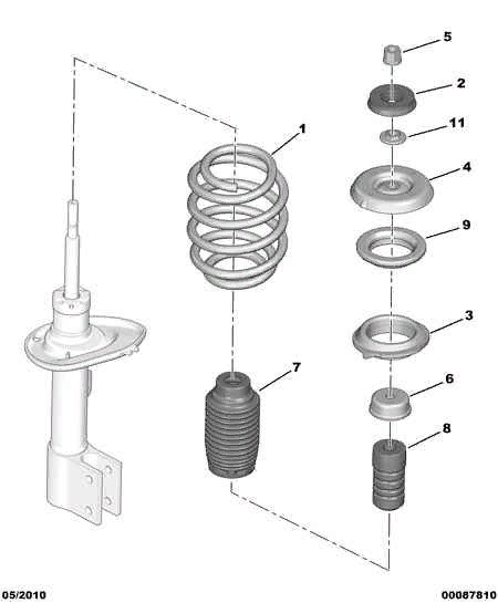

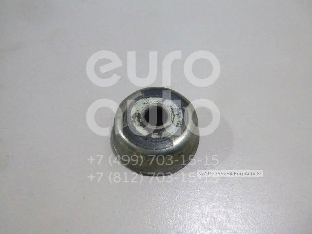

Олегович Опубликовано 14 января, 2022 Поделиться Опубликовано 14 января, 2022 @Voffka-13, имхо, не поставили п.6 XP 2008г.в.; TU5JP4; ручная КПП. ЮВАО Ссылка на комментарий
Voffka-13 Опубликовано 14 января, 2022 Поделиться Опубликовано 14 января, 2022 Вполне возможно, при таком раскладе не все сообразят что делать. Лично я вывод сделал и при наличии таких косяков , тупо снимать все на видео. Толку что я стоял рядом, я ж не знаю что где и как должно быть. Похоже на то что Вы правы, под пыльником (7) точно была деталь (8) желтая такая, а вот деталь шесть (6) не помню. В любом случаи большое спасибо за предположение, я менял тогда пару если еще и вторая сторона так сработает , будет о чем с СТО говорить. Ссылка на комментарий

Voffka-13 Опубликовано 26 мая, 2022 Поделиться Опубликовано 26 мая, 2022 В 17.01.2022 в 08:42, Олегович сказал: имхо, она бы уже *сработала*. Как маленькую месть, после установления причины на проблемной стороне, для проверки заставить разобрать и собрать другую сторону. При демонтаже/монтаже - Амортизатор/стойку не кладём, все операции только при вертикальном положении амортизатора. Походу господа ОЙ. Не прошло и чуть чуть времени, и начались стуки груки с другой уже стороны. Полез посмотреть из под капота что там видно , и на те здрасьте вся часть которая видна из под капота в какой то смазке густой как салидол. Что это может быть откуда это взялось, такое чувство что тоже сейчас подушку прорвет. Вот та часть что отметил она вся в толстом слое какой то смазки. Подскажите как правильно поступить. Ссылка на комментарий
afanyr Опубликовано 29 мая, 2022 Поделиться Опубликовано 29 мая, 2022 А шток амортизатора сухой? Может жидкость из амортизатора вверх брызжет плюс грязь. Ссылка на комментарий
Voffka-13 Опубликовано 29 мая, 2022 Поделиться Опубликовано 29 мая, 2022 Разобрались, деталь номер шесть забыли поставить. СТО пошло на встречу и сделали весь ремонт за свой счет. Мастера тупо забыли поставить эту железячку сразу когда меняли амортизаторы. Как итог подушки SNR KB659.23 зарекомендовали себя с лучшей стороны. Без детали шесть продержались с лева 10 000+- км и с права 15 000+- км. A20C 1 Ссылка на комментарий
