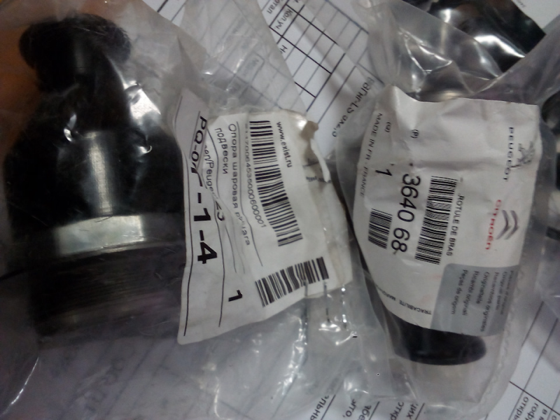

afanyr Опубликовано 8 июля, 2020 Поделиться Опубликовано 8 июля, 2020 Задолбали стуки на мелких неровностях. Подвеска перебиралась год назад. Шаровые поставил LINX. Все проверил. Все в идеале. Остались либо стойки,либо шаровые. Стойки КАЯБА ,сколько прошли не знаю. Пока шаровые закупил.Вот такие: Всего 700 рублей за штуку. Ссылка на комментарий
Ёршавод Опубликовано 9 июля, 2020 Поделиться Опубликовано 9 июля, 2020 ох, думается не отделаешься шаровой....)) втулка рейки на мелких? неа? Я их вожу до сих пор, 3 месяца, новые в упаковке такие же)) думал все перебрал Ссылка на комментарий
afanyr Опубликовано 10 июля, 2020 Поделиться Опубликовано 10 июля, 2020 Даже не знаю. Перебирал подвеску вроде зимой. Была тишина.Использовал все советы по стукам в подвеске. Опоры,втулки -все усиленное. Пробеги маленькие. И вдруг по-весне. Как будто что-то не прикручено. Лазил под машину. Все что можно протянул. Все покачал. Новые стойки стаба. Отсоединяю рулевые наконечники.Качаю,трясу. В рулевой никаких стуков -люфтов. При качании машины тишина.Проверял опоры двигателя. Подрамник,глушитель. На Драйве один товарищ тоже так мучился. Все пропало с заменой шаровых.Хотя старые внешне как новые. На руле при стуках ничего не отдается. Едешь по гравийке кажется сейчас чего-нибудь отвалится. Осталось либо стойки,либо шаровые. В выходные полностью раскидаю подвеску. Просто для успокоения. Шаровые купил-поменяю. Останутся и рейка. Думаю рейку в сервис сдать. Это в Н.Н.200 км в один конец. .Т.е.как минимум неделя. А сейчас работы много. В 09.07.2020 в 08:17, Ёршавод сказал: ох, думается не отделаешься шаровой....)) втулка рейки на мелких? неа? Я их вожу до сих пор, 3 месяца, новые в упаковке такие же)) думал все перебрал В рейке менял все сальники. Насчет втулки не помню. Вроде тоже менял. Поискать надо. Кстати стучит и справа и слева. По очереди еду по гравию то правой стороной,то левой. Стучит соответственно,то справа ,то слева. Ссылка на комментарий

afanyr Опубликовано 29 июля, 2020 Поделиться Опубликовано 29 июля, 2020 В общем завтра отдаю машину в сервис. Самому некогда. Шаровые в хлам. А прошли-то они максимум тысяч десять. ФЕНОКС. Новые купил оригинал. Ёршавод 1 Ссылка на комментарий

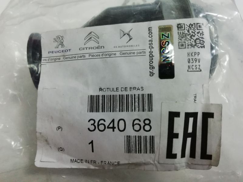

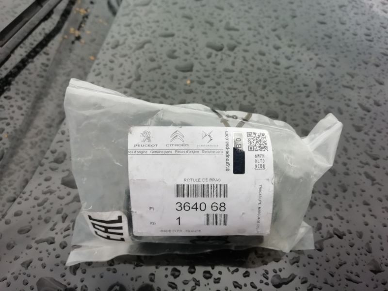

afanyr Опубликовано 30 июля, 2020 Поделиться Опубликовано 30 июля, 2020 Поменяли шаровые. Плюс развал-схождение. 1600 р. Вот такие. Что внутри не знаю. Ссылка на комментарий
alexansh101 Опубликовано 30 июля, 2020 Поделиться Опубликовано 30 июля, 2020 5 минут назад, afanyr сказал: Что внутри не знаю. Покупал оригинал. Внутри лежали TRW. Что интересно, если выбирать TRW, то стоят они дороже оригинала. Ёршавод 1 Ссылка на комментарий

Ёршавод Опубликовано 30 июля, 2020 Поделиться Опубликовано 30 июля, 2020 Только что, alexansh101 сказал: Покупал оригинал. Внутри лежали TRW. Так и есть, TRW шаровые идут в оригинальной таре. А вообще други, я вам так скажу, оригинал - это только то, что с ЗАВОДА выехало, все остальное... сами понимаете, подрядчики... Только одна марка делает на своих заводах, и на свои машины - запчасти от подвески и движков, до кпп (что вообще редкость, обычно автозаводам коробки какие либо подрядчики делают) И эта марка Honda Ссылка на комментарий
