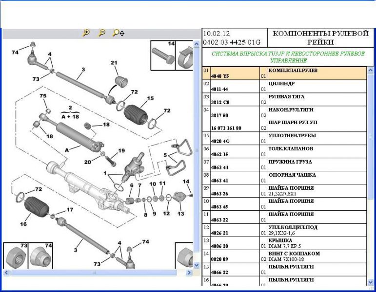

Ёршавод Опубликовано 27 февраля, 2020 Поделиться Опубликовано 27 февраля, 2020 7 часов назад, malvic сказал: Стук оказался в шлицах продольной регулировки рулевого вала (особенно, когда руль максимально вытянут). Сказали, что хорошо смазали шлицы и поправили пласмассовую втулку (там же). Вот уже два года - тишина. А есть ли схема мужики? Этой рейки и КОНКРЕТНО этой втулки? Что бы я механов в сервисе носом в схему ткнул, в ту самую пробку )) Бес ты где? У него все есть... подкинь схемочку на обозрение)) Ссылка на комментарий
Ёршавод Опубликовано 27 февраля, 2020 Поделиться Опубликовано 27 февраля, 2020 Где эта пробка ткните пальцем? Ссылка на комментарий
Ёршавод Опубликовано 27 февраля, 2020 Поделиться Опубликовано 27 февраля, 2020 где она? Ссылка на комментарий

Ёршавод Опубликовано 5 марта, 2020 Поделиться Опубликовано 5 марта, 2020 16 часов назад, Бес сказал: Шаровые проверь. проверяли... и монтажкой на подъемнике, и на техосмотре на стенде, и когда рейку снимали, и коробку снимали, вручную их мацали и крутили, тишина... Ссылка на комментарий
Ёршавод Опубликовано 5 марта, 2020 Поделиться Опубликовано 5 марта, 2020 17 часов назад, Олегович сказал: Звук в Ситроен распространяется непонятными путями. Послушайте стуки открывая полностью по одному боковому окну. Так откуда идет звук (стук) мы уже выяснили, конкретно в районе ног правого переднего пассажира, и на яме с пневмо пластинами колеса разводили, стук идет справа, со стороны рейки, там где пластиковая втулка, втулку меняли на новую вместе с ремкомплектом рейки, но стук не прошел, я достал механов, устраняйте стук, они мне ВМЕСТО НОВОЙ - свою выточили втулку и вставили в рейку, воткнули, но стук все равно остался... То есть как бы всем ясно что рейка стучит, но почему стучит - НЕ ПОНЯТНО, поэтому и консилиум по репочесанию собран... Ссылка на комментарий
