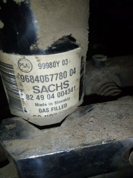

Ёршавод Опубликовано 3 февраля, 2020 Поделиться Опубликовано 3 февраля, 2020 12 часов назад, alexansh101 сказал: Я писал выше, что у меня присутствуют стуки справа на мелких неровностях, что проверял все, и вердикт был - все ОК у вас. Добавлю еще про звуки. Заметил, что если на улице тепло, например, +10 и выше, то звуки исчезают из подвески, а как только холодает - появляются. Слушай, ну это по любому амортики тогда у тебя, если на холод реагирует, то 100 они... Я новые воткнул стойки по кругу. Ссылка на комментарий
alexansh101 Опубликовано 4 февраля, 2020 Поделиться Опубликовано 4 февраля, 2020 13 часов назад, Ёршавод сказал: Слушай, ну это по любому амортики Мне кажется, вряд ли это они. Когда старые застучали, звук совсем другой был. Да и эти (Sachs) прошли всего то 20 т.км по довольна таки неплохим дорогам. Ссылка на комментарий
Ёршавод Опубликовано 4 февраля, 2020 Поделиться Опубликовано 4 февраля, 2020 Больше просто не чему реагировать на перепады температуры и стучать, это газ в стойках, чье производство кстати твои Сакс? Ссылка на комментарий
alexansh101 Опубликовано 5 февраля, 2020 Поделиться Опубликовано 5 февраля, 2020 11 часов назад, Ёршавод сказал: чье производство кстати твои Сакс? Не помню... Упаковку выкинул. Может гляну на наклейки на самих стойках, если они сохранились и напишу. Ссылка на комментарий
Ёршавод Опубликовано 5 февраля, 2020 Поделиться Опубликовано 5 февраля, 2020 если хранция - то ПОЛЮБОМУ они стучат... три новых аморта заказанные у разных поставщиков оказались браком Ссылка на комментарий
alexansh101 Опубликовано 5 февраля, 2020 Поделиться Опубликовано 5 февраля, 2020 25 минут назад, Ёршавод сказал: если хранция Что то у меня в глубинах памяти шевельнулось, вроде как, Словакия. Делают сахсы словаки? Ссылка на комментарий
Ёршавод Опубликовано 5 февраля, 2020 Поделиться Опубликовано 5 февраля, 2020 словакия идет с завода)) в продаже их вроде нет Ссылка на комментарий
alexansh101 Опубликовано 5 февраля, 2020 Поделиться Опубликовано 5 февраля, 2020 (изменено) Обязательно зыркну, что у меня написано на стойке. В обед спущусь и гляну ? Изменено 12 февраля, 2020 пользователем Олегович злоупотребление цитированием Ссылка на комментарий
alexansh101 Опубликовано 5 февраля, 2020 Поделиться Опубликовано 5 февраля, 2020 Зыркнул. Не скажу, что написано. Шибко грязные стойки. Не полез протирать. Сорри... Ссылка на комментарий

vec1971 Опубликовано 12 февраля, 2020 Поделиться Опубликовано 12 февраля, 2020 Родные тоже Словакия были, поставил Германия, брякание как было, так и осталось. Ссылка на комментарий
