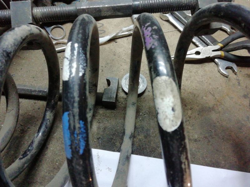

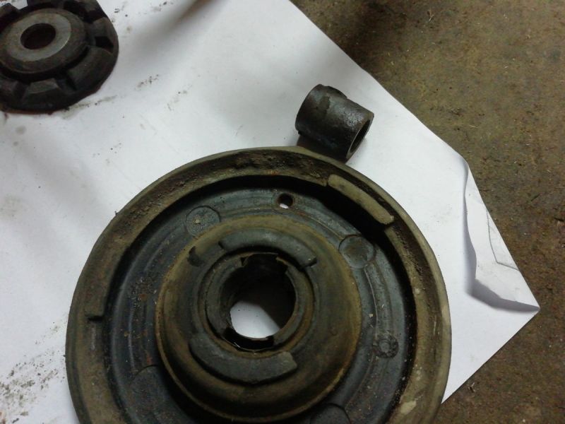

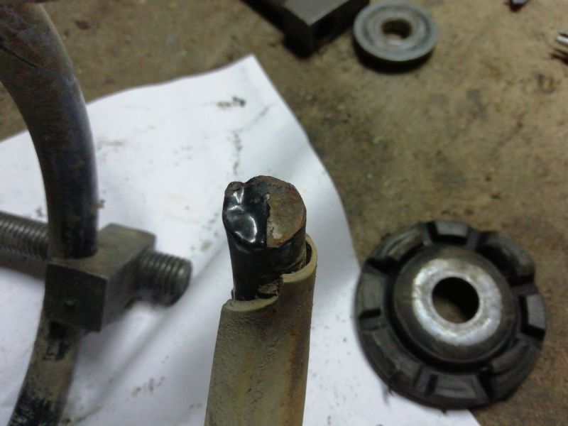

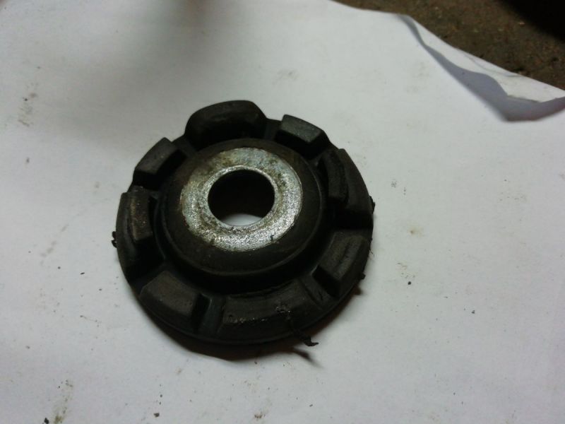

afanyr Опубликовано 3 августа, 2019 Поделиться Опубликовано 3 августа, 2019 (изменено) Начинаю отчет по переборке. Разобрал правую сторону. Результат : замена правой рулевой тяги, Верхняя опора уже с высокими выступами, правда уже изношеные, в опоре пружины центральная втулка вырвана, и главное пружина снизу или сломана или обрезана. Фотки попозже. Изменено 3 августа, 2019 пользователем afanyr Ссылка на комментарий

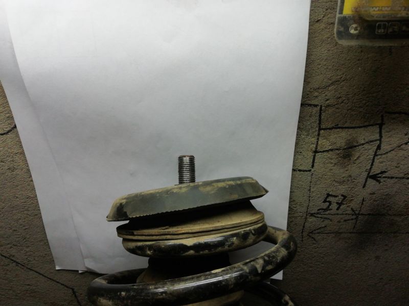

afanyr Опубликовано 3 августа, 2019 Поделиться Опубликовано 3 августа, 2019 При сборке у меня верхнчя часть стоит вот так. боком.Когда разбирал не обратил внимания. Такь и должно быть? Ссылка на комментарий

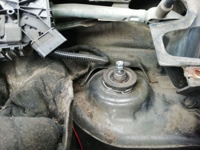

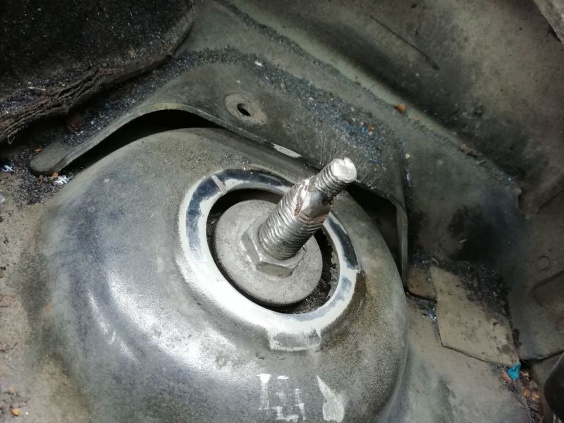

afanyr Опубликовано 4 августа, 2019 Поделиться Опубликовано 4 августа, 2019 Пишу подробный отчет. Сделал правую сторону.Специально ездил по буграм,щебенке ,"колдобинам".Справа тишина. Теперь слева подстукивает.Но тут засада.Не могу отвернуть гайку со штока.Звездочка Т40 проворачивает. Буду отворачивать через верх.Сниму щетки и пластик. Что сделано. 1.Замена правой рулевой тяги.Отвернул с помощью газового ключа.Потавил LYNX. У меня к ним нет претензий.Давно применяю. Правый рулевой наконечник в идеальном состоянии. 2. Снял правый рычаг. Сайлентблоки в хорошем состоянии. Менять не стал. 3.Стойка стабилизатора LYNX . Пробег 10 тыс. Состояние идеальное. 4.Шаровая опора в отличном состоянии. Менять не стал. 5.Разобрал стойку. Амортизатор КАЯБА. Претензий нет. Оставил.Пружины оставил. При сборке поставил опору пружины с подшипником из комплекта VKDA 35315 T. Верхняя опора 96 751 242 80. Все отлично получилось. Бес, Дмитрий Ю., ZIGGY и 1 другой 4 Ссылка на комментарий

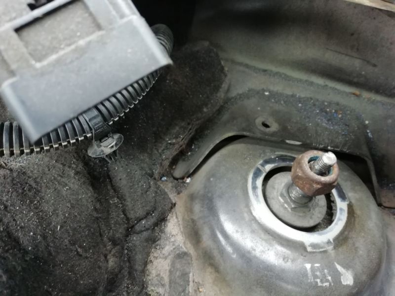

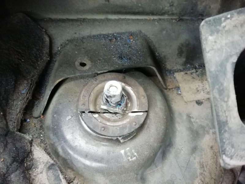

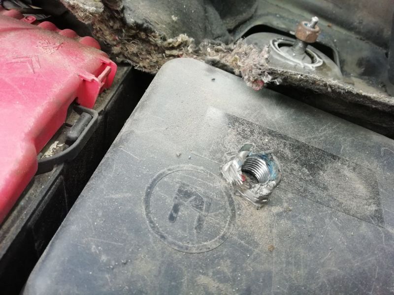

afanyr Опубликовано 9 августа, 2019 Поделиться Опубликовано 9 августа, 2019 (изменено) Собрал левую часть. Наконец-то в машине тишина. Не понимаю стенаний по подвеске 10 лет. Поставил все новое и все. Никаких лишних шайб,никаких доработок. Еще осталось рейку подтянуть. Пока все гремело - не замечал. А сейчас почувствовал. Не знаю только как добраться до гайки и чем. Кстати как снял стойку. Звездочка проворачивала. Разобрал левую часть перед стеклом,снял пластик. Там все просто.Вот она гайка. Болгаркой Спилил гайку вдоль резьбы.После подобрал новую. В отверстие под звездочку забил болт на М8 и приварил его к штоку. Изменено 9 августа, 2019 пользователем Олегович убрал дубль фотографии и объединил два сообщения Олегович и Бес 2 Ссылка на комментарий
Олегович Опубликовано 9 августа, 2019 Поделиться Опубликовано 9 августа, 2019 В 03.08.2019 в 12:37, afanyr сказал: главное пружина снизу или сломана или обрезана. На половине *среза* заводская краска, скорей был острый край и срез подшаманили. XP 2008г.в.; TU5JP4; ручная КПП. ЮВАО Ссылка на комментарий
afanyr Опубликовано 9 августа, 2019 Поделиться Опубликовано 9 августа, 2019 (изменено) Там еще на стойке в этом месте упор для пружины.Может просто об него краску стерло. А краску на срезе я видел и немного успокоился. Сначала думал может взяли усиленную и немного обрезали. Судя по цветным меткам на пружине они родные. Совесть имейте, я свое время трачу на чистку ваших постов Изменено 10 августа, 2019 пользователем Олегович убран оверквотинг Ссылка на комментарий

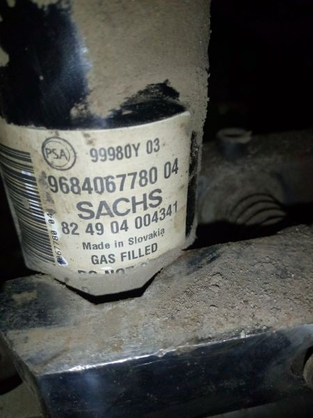

Ёршавод Опубликовано 27 января, 2020 Поделиться Опубликовано 27 января, 2020 Закину свои триста три копейки. Берлинго XTR 2013 год. Тоже доставал стукоток на передке, в основном при езде по мелким неровностям. Кароч офицалы в Казани (по случаю заскочил) все облазили на вибро-стенде трясли, все норм говорят, нет проблем у вас газуйте отсюда, аморты у вас типа на 80% еще нормальные )) Приехал я до дома, решил все разобрать и узнать, кто такой к ситроеновской матери, этот стук и где он живет... Разворотили мы передок Бегемоту в сервисе с ребятками оказалось, аморты родные Саксы на пробеге 115.000 прикончились... то есть на отбой вверх вниз они вроде как держат, а вот сам шток болтается в стороны и стучит - тук-тук... Жаль не снял видос, как они болтыхаются. Ну кончились и ладно, гоу - решил менять. Заказал Саксы же )) лень было форумы курить, проверяться думаю на стойках не буду, как путевый заказал Ориджинал )) типа. 314886 левый и 314888 правый. Задние до кучи решил тоже поменять 314005. Фото прилагаю. Опорники заказал и подшипники Сасик до кучи, воткну думаю уж коли влез - все новое и забуду про стукоток Бегемотовский, наивный )) Вопчем приехали аморты задние маде германия - вопросов нет, прокачались и встали отлично. Передние аморты разные приехали, а именно левый Турция, правый Франция, так вот они даже внешне разные (как потом оказалось они и по качеству отличились...) Вроде нормально прокачались, поставили, выехал и началось... Слева тишина, справа трам тарарам... еду обратно на подьемник разбираться начали, что за дела, кароче аморт правый не работает, шток с большим трудом уходит в аморт, обратно ВАЩЕ не лезет... НОВЫЙ прокачаный аморт Амно хранцузское - оказалось, что и премиум саксы, секасом оказались)) Ну делать нечего машина висит, стойку опять заказал (у другого поставщика!!!) через 2 дня приехал снова аморт правый - снова маде Хранция, номер 314888, в магазине прямо вскрыли, проверить что бы, прокачать аморт - а он собака КОНЧЕННЫЙ такой же ((( вот и НОВЫЕ Саксы!!! Вся партия похоже 314888 - конченая, всемером качали в магазине, даже директор вышел проверить, а шток не выходит - хоть умри... Чо делать? Бегемот висит уже неделю (на подьемнике) я на нервяке, в магазине говорят - снимай левый турецкий Сакс, мы тебе на Каябу махнем и все ОК будет, честно говоря чуть было не поддался на уговоры лукавого ))... Нет думаю полазаю я по Саксовскому сайту, и вуа ля: Кароч 314888 - это новая партия Саксов-Секасов, а до них шли ПРАВЫЕ номера - 314889, его родимого и заказал, привезли маде Турция то же, прокачали, поставили все гуд! Так что ребята - захотите Саксов, будьте внимательны, как бы вам на Секасы на нарваться! Читайте, смотрите фото и видео МЕРТВОГО НОВОГО АМОРТА и бдите :)) alexansh101 и Дмитрий Ю. 2 Ссылка на комментарий

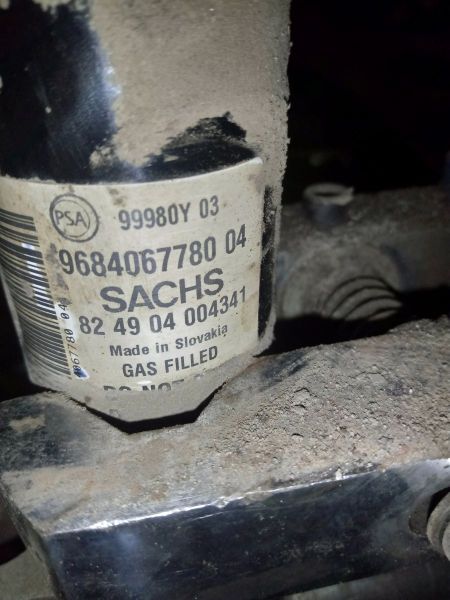

alexansh101 Опубликовано 28 января, 2020 Поделиться Опубликовано 28 января, 2020 11 часов назад, Ёршавод сказал: аморты родные Саксы на пробеге 115.000 прикончились.. У меня почти так же, к 120 т.км один помер, правда, как мне кажется ему помогли, при замене опорников. Был стук глухой, приговорили опорники, поменял и почти сразу же появился новый стук, только менее глухой. Вернулся в сервис. Стал болтаться шток амортизатора правого, заменили оба на TRW (были, можно сказать, под рукой), так они оба на следующий день умерли ?. Заменили на Sachs и все стало окейно. Ссылка на комментарий
arp Опубликовано 28 января, 2020 Поделиться Опубликовано 28 января, 2020 Уже не раз писалось выше, что стук Саксов - это их родовая черта. Поэтому замена - лучше всего на "универсальный" Бильштайн. "Универсальный" имеется ввиду, что подходят на передок всех Пыжей и Ситриков (308, С4, Типи, Берлинго и подобных в линейке). Ссылка на комментарий

Ёршавод Опубликовано 28 января, 2020 Поделиться Опубликовано 28 января, 2020 Думаю дело в самом заводе изготовителе Саксов. Контроль качества на заводе. Саксы производства Германии, идеально прокачались и работают на отлично. Турецкие то же боль мень, а вот Французские амно оказались, как их не прокачивай. Так что Сакс Саксу рознь. Каяба щас кстати то же не очень пошла, на моих глазах в сервисе при прокачке каябы перед установкой, его порвало прямо в руках слесаря, а потом и второй так же! Ссылка на комментарий
