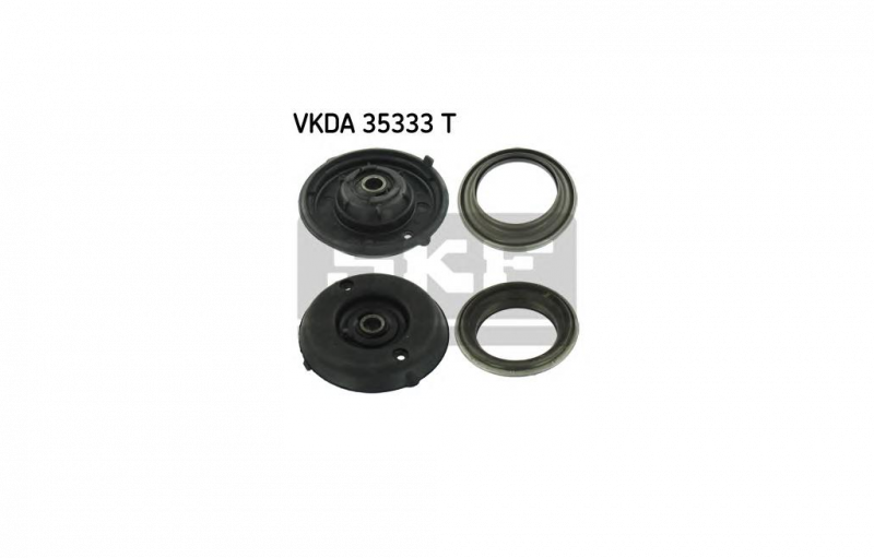

afanyr Опубликовано 28 июля, 2019 Поделиться Опубликовано 28 июля, 2019 Осилил 150 страниц в ПЕЖО-форуме. Есть вывод: нужно менять опорный подш. и чашку опорную для амортизатора. Советуют брать одной фирмы т.к. у разных фирм разные размеры . Нашел вот такой вариант : SKF WKDA 35333T . 2 комплекта за 2300. И верхнюю опорную чашку 5033F7. Бес 1 Ссылка на комментарий
ZIGGY Опубликовано 28 июля, 2019 Поделиться Опубликовано 28 июля, 2019 21 час назад, afanyr сказал: Готовлюсь к перетряхиванию. Вот такой набор: 1.Амотизаторы (стойки) - BILSTEIN 22183699 2.Опорн. подшипник - SKF VKD35002T - компл. 2 штуки.(только подшипники) Есть такой вариант:KAYABA SM1923- в нем полный компл. на одну стойку. 3. Шаровая : LEMFORDER 27299 02. 4. Стойка стаб. -пока не выбрал. Что еще нужно по пункту 2 для SKF ? 1- 333773 и 333772 2-VKDA 35315 T две штуки плюс 96 751 242 80 две штуки!!! 3-Только оригинал! 3640 68 4-Стойки стабилизатора-пофиг. Можно репар 16 349 095 80 14 минут назад, afanyr сказал: SKF WKDA 35333T Неверно, это 308 опорники, у б9 от 307. Wizman, Бес и afanyr 3 Подбор автомобилей Peugeot\Citroen, подробности "Понакупят шнурков по объявлению, а пользоваться не умеют!" © Enzo С4-С5-С6-С4P-5008 Ссылка на комментарий

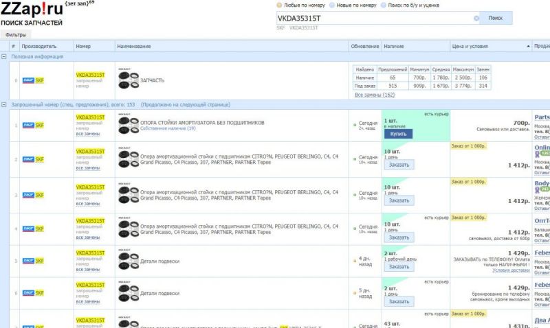

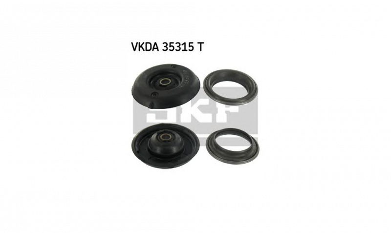

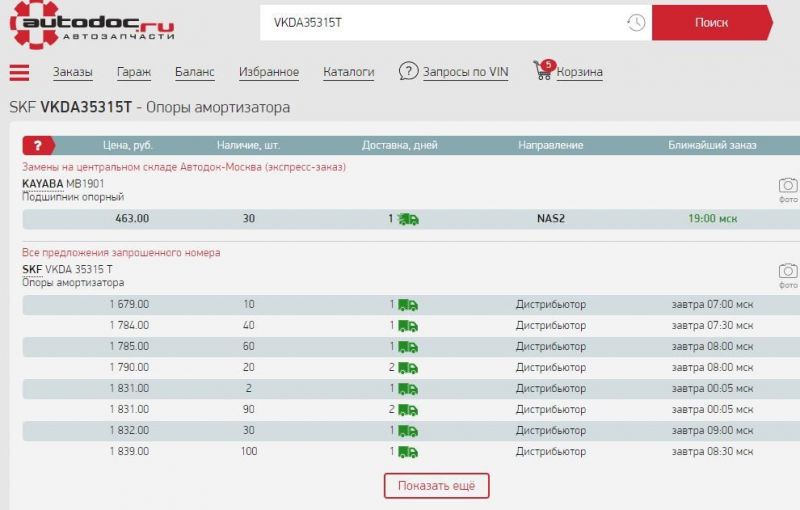

afanyr Опубликовано 28 июля, 2019 Поделиться Опубликовано 28 июля, 2019 VKDA 35315 T -не находится. Пункт 2: подшипник с опорами плюс оригинальные опоры? SKF нашел. Ссылка на комментарий

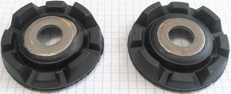

ZIGGY Опубликовано 28 июля, 2019 Поделиться Опубликовано 28 июля, 2019 2 минуты назад, afanyr сказал: VKDA 35315 T -не находится. Всё находится... 4 минуты назад, afanyr сказал: плюс оригинальные опоры? Плюс, да, на фото сравнение длинного номера опор от дс(справа) и стандартных слева Бес 1 Подбор автомобилей Peugeot\Citroen, подробности "Понакупят шнурков по объявлению, а пользоваться не умеют!" © Enzo С4-С5-С6-С4P-5008 Ссылка на комментарий
afanyr Опубликовано 28 июля, 2019 Поделиться Опубликовано 28 июля, 2019 Понял. Я думал 96 751 242 80 это опора пружины. Вот и написал. Хотел 5033F7 с толстой резиной. Ваш вариант тоже хороший. Ссылка на комментарий
afanyr Опубликовано 28 июля, 2019 Поделиться Опубликовано 28 июля, 2019 Чем 35315Т отличается от 35333Т? Ссылка на комментарий
ZIGGY Опубликовано 28 июля, 2019 Поделиться Опубликовано 28 июля, 2019 Верхней чашкой опорника с выпрессовкой для стакана 308. Wizman 1 Подбор автомобилей Peugeot\Citroen, подробности "Понакупят шнурков по объявлению, а пользоваться не умеют!" © Enzo С4-С5-С6-С4P-5008 Ссылка на комментарий
afanyr Опубликовано 28 июля, 2019 Поделиться Опубликовано 28 июля, 2019 17 минут назад, ZIGGY сказал: Верхней чашкой опорника с выпрессовкой для стакана 308. понял,буду брать 315 Ссылка на комментарий
