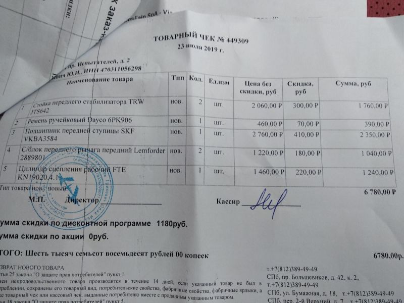

alexansh101 Опубликовано 24 июля, 2019 Поделиться Опубликовано 24 июля, 2019 В 22.07.2019 в 13:51, alexansh101 сказал: В общем, докладываю (сгонял на диагностику): 1. По подвеске - люфт левой стойки стабилизатора, остальное в порядке. Кстати, звук я и слышал слева. Надеюсь оно, ибо недорого. 2. Правый ступичный подшипник пора менять. Гула я не слышал (можно и не услышать - Бегемот машина шумная), но когда крутишь колесо и держишься за виток пружины, на пружине чувствуется вибрация. 3. На приводном ремне много трещин. При осмотре присутствовал. Вот такие дела. Озвучили ценник за все 11 с чем то т.р. (стойки стаба Lemferder, подшипник SKF, ремень Dayco + работы). Дороговато подумал я и сделал запрос в другую контору. Там получилось чуть меньше 10 т.р., при тех же комплектующих. Решил еще попробовать сделать дешевле, позвонил знакомому (директор одного из филиалов сетевого сервиса). Он озвучил цену 8,5 — 9 т.р. (все тоже самое, кроме стоек — они будут TRW). Решено ехать к нему. Приехал все рассказал. Он говорит ОК, сами еще посмотрим. Насмотрели еще: 1. С/блоки передних рычагов передние 2. Потекший рабочий цилиндр сцепления. В общем, неожиданно прилип я на денежку. Искать дешевле по интеренет магазинам не стал, хотя жаба душила, но что делать, ездить надо и хочется ездить с комфортом и не ожидая еще больших неприятностей. Снятые з.ч. посмотрел. С/блоки на фото, цилиндр то же. Стойки стаба не стал фоткать, шарниры болтаются — очень легко вращается, ремень в трещинках, но не критично. Теперь езжу и наслаждаюсь тишиной :-) Надеюсь детали прослужат долго. Ссылка на комментарий

mister z Опубликовано 24 июля, 2019 Поделиться Опубликовано 24 июля, 2019 12 часов назад, alexansh101 сказал: (все тоже самое, кроме стоек — они будут TRW) 12 часов назад, alexansh101 сказал: Надеюсь детали прослужат долго. Не прослужат. +7 963 245 1140 Ссылка на комментарий
сашик Опубликовано 24 июля, 2019 Поделиться Опубликовано 24 июля, 2019 сайлент-блоки рычагов логичнее менять сразу парами: задние умрут через 10 тыщ, а второй раз платить за ту же работу по снятию рычага + за повторный развал = Wizman 1 Ссылка на комментарий
alexansh101 Опубликовано 25 июля, 2019 Поделиться Опубликовано 25 июля, 2019 13 часов назад, Wizman сказал: Саша, попробуй сначала "потекший" цилиндр сцепы каким нить очистителем отмыть Я его уже утилизировал. Уверен, что это был не развод на замену, т.к. делал у хорошего знакомого. 13 часов назад, сашик сказал: сайлент-блоки рычагов логичнее менять сразу парами: задние умрут через 10 тыщ Логичнее. Но, как написал выше, делал у знакомых. Подсказали бы. 13 часов назад, mister z сказал: Не прослужат. Может оно и так. Вряд ли может быть что то лучше заводских деталей. Стойки стаба первый раз заменил на пробеге около 100 т.км, поставил так же TRW, т.е. отходили они около 30 т.км. На сколько я знаю, в оригинале идет TRW. По крайней мере, когда покупал шаровые, в оригинальной упаковке лежали TRW. Ссылка на комментарий
mister z Опубликовано 25 июля, 2019 Поделиться Опубликовано 25 июля, 2019 TRW хорошая фирма и ставится на заводе. Но беда, что продаваемые как запчасти, производятся в Турции, а у них помидоры хорошие, но железо они делают плохо. +7 963 245 1140 Ссылка на комментарий

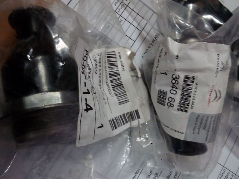

alexansh101 Опубликовано 25 июля, 2019 Поделиться Опубликовано 25 июля, 2019 37 минут назад, mister z сказал: Но беда, что продаваемые как запчасти, производятся в Турции Вот мои шаровые. Вроде как, не Турция ? Ссылка на комментарий
