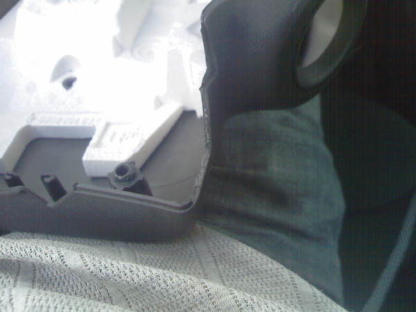

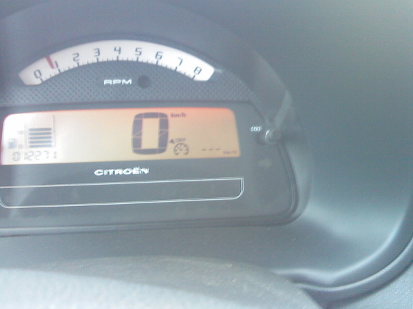

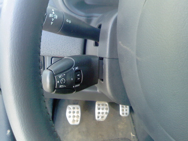

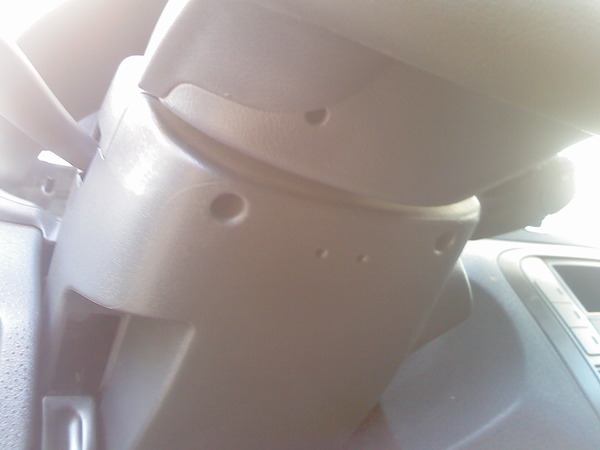

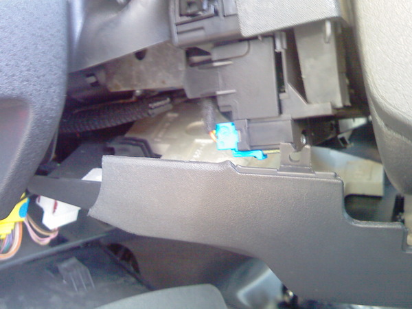

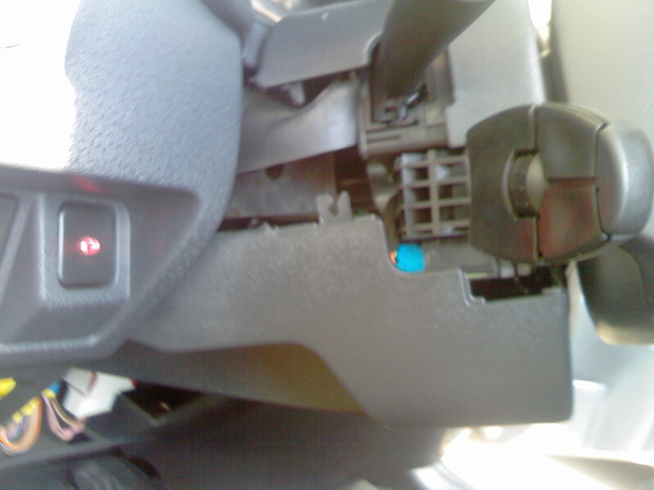

Леха С2 VTS Опубликовано 30 апреля, 2009 Поделиться Опубликовано 30 апреля, 2009 Начитавшись у соседей, решил попробовать. купил запчасть 6242Z8. 2380р запасся звездочкой для ситровских болтов и ножиком. разобрал нижнюю часть колонки, надо отвернуть два винта трудность только при снятии с замка зажигания. видим заглушку штатного места. вынаем и выкидываем. ставим купленый заранее рычачок и меряем примерно где надо вырезать. Осторожно! У меня вынуть переключатель обратно не получилось. вырезаем. сравниваем с заводским резаком(у кого стоит штатная музыка) Nota bene у кого скрипит под рулем - советую обратить внимание на пенопласт. получилось: осталось заехать в сервис, пообщаться с Лексией. мне обошлось в 640ре. (0,4нормочаса) при включении на приборке: Круиз включается только на 5ой передаче и выше 40км/ч Спасибо Пикассоводам за идею! С4 1,6 АКПП 2007; C2 VTS 2008; ТАЗ2109; Yamaha; Opel Astra H Caravan 2013 Ссылка на комментарий

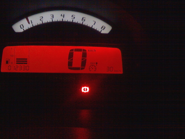

Леха С2 VTS Опубликовано 30 апреля, 2009 Автор Поделиться Опубликовано 30 апреля, 2009 (изменено) Леха С2 VTS, Отпишись как попробуешь. не включается. хотя иконку выдает.а)и не пользовался б)возможно что-то в лексии донастроить требуется. т.к. скорость в таком режиме меняет. и при нажатии на клавиши значение лимитера моргает. enzo, service нету. возможно потому что стоял штатный лимитер(кнопка на консоли). но с кнопкой не помню чтоб иконка на панельке приборов была. Пегас, на 4ой у меня КК не включается. Изменено 30 апреля, 2009 пользователем Леха С2 VTS С4 1,6 АКПП 2007; C2 VTS 2008; ТАЗ2109; Yamaha; Opel Astra H Caravan 2013 Ссылка на комментарий

Леха С2 VTS Опубликовано 30 апреля, 2009 Автор Поделиться Опубликовано 30 апреля, 2009 (изменено) Да и еще - КК работает на 4-й и 5-й передачах Пегас, на 4ой у меня КК не включается. проверил еще раз.действительно, на 4ой КК включается. Первый раз тестил в пробке, видимо 40км/ч не успел набрать. счас ночью проще - все уже либо дома либо на дачах. иконка лимитера: Изменено 30 апреля, 2009 пользователем Леха С2 VTS С4 1,6 АКПП 2007; C2 VTS 2008; ТАЗ2109; Yamaha; Opel Astra H Caravan 2013 Ссылка на комментарий
