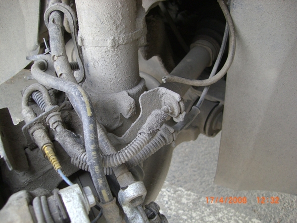

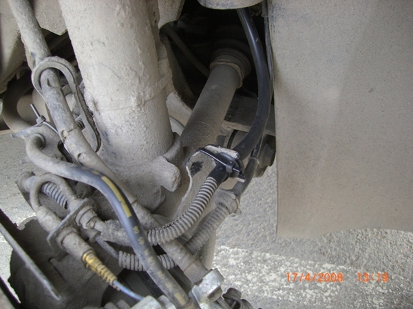

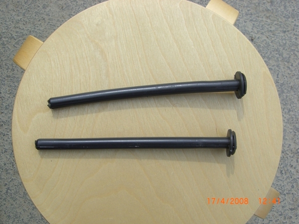

DED Опубликовано 19 апреля, 2008 Поделиться Опубликовано 19 апреля, 2008 Эти провода в силу своего некачественного защитно-изоляционного слоя рано или поздно порвутся у всех. Место разрыва типичное (см. фото). Случай признать гарантийным крайне сложно, ссылаются на особенность Российской эксплуатации. Необходимость восстановления проводки каждый решает для себя сам и здесь просьба не обсуждать. Для ремонта понадобятся нож, термоусадочный кембриг, изолента и самое главное - резиновый дверной переходник от ВАЗ диаметром 7 мм по цене 18 руб. за штуку. Снимаем переднее колесо, находим оборванные провода, заxищаем, удаляем старую резиновую втулку, через которую шел провод Провода скручиваем, изолируем кембригом, помещаем всю конструкцию в дверной переходник, крепление которого для надежности страхуем пластиковым хомутиком. Надеюсь, что данная конструкция проживет дольше заводской. Хищный Мышь, typolev, ikerman и 9 других 12 Мой радиопозывной в СВ диапазоне Декабрист Ссылка на комментарий
