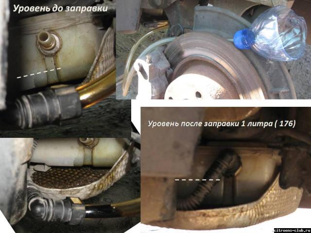

alexqwertyuio Опубликовано 27 июля, 2011 Поделиться Опубликовано 27 июля, 2011 Процедура не сложная, но чрезвычайна важная для любителей "дизеляк" с FAP/ Фото запраки FAP иолисом 176. 1 литр стоит 30$ и хватает его примерно на 40 тыс. mavruc, Enzo и Nod 3 Пользуюсь LEXIA V347.99 и PP2000 V24.47 Ссылка на комментарий
