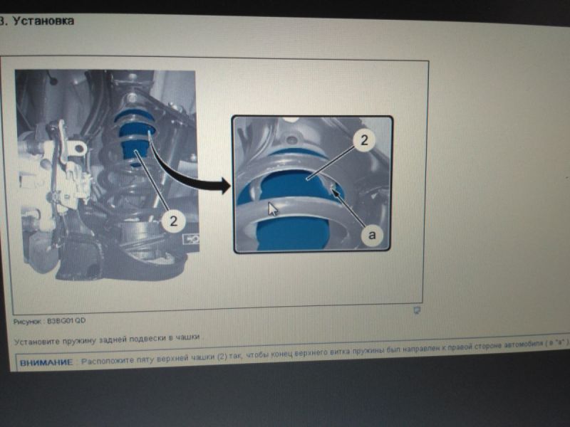

Superradg Опубликовано 3 июня, 2019 Поделиться Опубликовано 3 июня, 2019 7 часов назад, Bigmak51 сказал: Есть предположение, что пружина неправильно повернута вместе с нижним упором. В таком положении как сейчасч она стремится выскочить из упора при нагрузке. Я когда переходил на пружины, из док бэкапа скачал мануал, и там было написано как спозиционировать пружину. Сравнивал по вот этому Спойлер Бес 1 Ссылка на комментарий
Royal257 Опубликовано 3 июня, 2019 Поделиться Опубликовано 3 июня, 2019 8 часов назад, Superradg сказал: Подскажите это же не нормально нижний виток пружины слез с опорной чашки и упирается в металл подвески. Не помню с чем это связано, но когда переходил на пружины, то диаметр пружины был больше чем посадочный диаметр на упоре. Я усадил несколько слоев термоусадки на пружины, что бы они плотно садились на упор. Здесь похоже та же история, только поставили как есть, вот из-за разности диаметров и сползли пружины. Ссылка на комментарий
Bigmak51 Опубликовано 3 июня, 2019 Поделиться Опубликовано 3 июня, 2019 Точно, я одевал на нижний виток шланг пвх толщиной миллиметра 2. И все село плотничком. Ссылка на комментарий
Superradg Опубликовано 3 июня, 2019 Поделиться Опубликовано 3 июня, 2019 Royal257, Bigmak51 Спасибо за советы буду переделывать и одевать шланг на нижний виток. Ссылка на комментарий

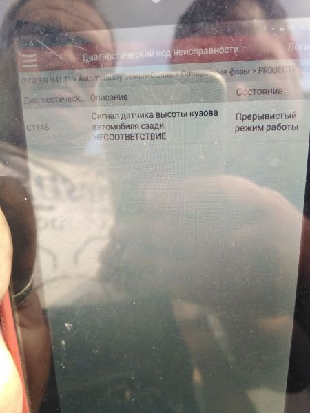

Bambulyator Опубликовано 2 сентября, 2019 Поделиться Опубликовано 2 сентября, 2019 Народ, начал падать зад на цитрамоне. Дигностика показала ошибка с1146. Где этот датчик находится, надо ли его менять или какой-то нюанс есть? Мой вампир VF7UD9HZH9J111502 Ссылка на комментарий
ZIGGY Опубликовано 2 сентября, 2019 Поделиться Опубликовано 2 сентября, 2019 На балке он . Загляните под машину, две тяги там есть маленькие .проверяйте проводку/тяги и прочее Но опять таки, вопрос может быть в баллонах Подбор автомобилей Peugeot\Citroen, подробности "Понакупят шнурков по объявлению, а пользоваться не умеют!" © Enzo С4-С5-С6-С4P-5008 Ссылка на комментарий
Лёнчик Опубликовано 2 сентября, 2019 Поделиться Опубликовано 2 сентября, 2019 Датчиков 2 шт. Один находится по центру балки заднего моста, отвечает за регулировку высоты кузова. Второй находится над правой частью балки заднего моста, отвечает за крен кузова. Уставка датчиков + - 4 мм. Датчики крепятся к кузову, связь с балкой двумя капроновыми рычажками. Посмотри, не слетел ли какой из них. Ссылка на комментарий
Bambulyator Опубликовано 2 сентября, 2019 Поделиться Опубликовано 2 сентября, 2019 Спасибо. Посмотрю и отпишусь. Мой вампир VF7UD9HZH9J111502 Ссылка на комментарий
Bambulyator Опубликовано 3 сентября, 2019 Поделиться Опубликовано 3 сентября, 2019 14 часов назад, ZIGGY сказал: На балке он . Загляните под машину, две тяги там есть маленькие .проверяйте проводку/тяги и прочее Но опять таки, вопрос может быть в баллонах Вряд ли что это какой-то баллон. Она начала опускаться одновременно на оба колеса. Хотя всякое бывает. Ну и да, вспоминая свою опупею с роботом я пришел к выводу, что показанием компьютера (диагностического) все таки стоит верить. ? Мой вампир VF7UD9HZH9J111502 Ссылка на комментарий
