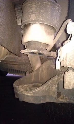

Unique Опубликовано 13 января, 2012 Поделиться Опубликовано 13 января, 2012 (изменено) Отчет про пневму. Краткий. На после-НГ-праздниках приказала долго жить левая подушка. Внезапно при заезде на парковку компрессор начал много и долго качать воздух, а авто упало на брюхо на левую сторону. При этом на панели никаких сообщений об ошибках. Компрессор справился, клиренс восстановился. При первоначальной накачке "с нуля" слышалось явное шипение воздуха. После накачивания - тишина. Это было оригинально, поэтому за развитием ситуации было решено понаблюдать. Ночь стоянки авто не привела к оседанию, подушка держала. При последующих поездках пневма не капризничала, разве что отмечалась нехарактерно долгая работа компрессора (немногим дольше чем обычно). Но через один день пневма отказала прямо в движении - опять упала на брюхо на левую сторону. И появилось сообщение об ошибке пневмы и рекомендация двигаться не более 10 кмч. Случилось это перед заездом на парковку ТЦ, и на парковке опять все повторилось - компрессор поднатужился, подушка накачалась, все ок, сообщение утухло. Все это дело стало напрягать и в тот же день я заехал на подъемник в ближайший шиномонтаж и задрал авто. На левой подушке тут же обнаружились повреждения из которых выходил воздух - благо в тот день на улицах было мокро, и на влажной подушке явно пузырились места утечек воздуха. Этакие мелкие дырочки, которые заметить на сухую невозможно. Резина прохудилась по всей видимости. И сразу стало ясно почему компрессор таки справлялся - повреждения пришлись в аккурат на то место, которое в нормальном положении авто перекрывалось сложенной подушкой и воздуху уходить было некуда. Но как только колесо вывешивалось или шло вниз - подушка расправлялась, и вот он - свободный выход воздуха. Ну чтож - под замену, я знал на что шел, когда искал авто с пневмоподвеской. Деталь 5102.R8 заменена производителем на 5102.GN. Беглый поиск по поставщикам дал суровый разбег цен - от 5500 руб. для ИП и юр. лиц до 7900 руб. в свободной продаже. Поскольку дни праздничные, а машина нужна всегда особой выгоды извлечь не удалось. В итоге две подушки куплены у официального дилера ;) за 6845 рублей (базовая цена 7606 руб - 10% скидки для всех). В наличии в эльве было 3 штуки. Менял сам по двум причинам - интересно, да и несложно. Всего ушел примерно час-полтора. Эльва озвучивала 2 тыщи рублей за работу. Основное неудобство - нужно вывесить заднюю часть авто и иметь лексию, без нее никак. В принципе существует официальная документация по замене подушек, все довольно просто. На лексии сбрасываем давление, машина не поддомкрачена и стоит на земле (обязательно)! Процесс занимает реально 3 минуты, как о том и рапортует лексия. Поддомкрачиваем обе стороны, снимаем задние колеса, балка должна упасть вниз и висеть свободно. Зело желательно при этом чем-то надежно обездвижить авто. Идеально конечно делать на подъемнике тогда и колеса снимать не придется. Получится примерно вот так: Далее нужно снять подушку и отключить подающую магистраль. Подушка снимается поворотом на 45 градусов по направлению к центру машины и вниз. Трубка снимается следующим образом - нужно надавить на белое кольцо вокруг трубки и тащить трубку на себя. Перед этим есс-но очистить грязь вокруг. При нажатии разойдутся блокирующие лепестки и трубка свободно выйдет (на фото уже новая подушка): Далее берем новую подушку, проверяем что у нее на месте вот эти крючки-зацепы: Они фиксируют подушку в верхней части. Кстати в обеих старых подушках у меня был отломан один крючок, вопрос к офф. дилеру что он с ними делал. Вставляем подушку так, как была расположена вытащенная подушка (отверстием под трубку не назад, а вбок) и поворачиваем обратно к наружней части авто на 45 градусов. Вставляем подающую трубку в подушку - когда лепестки зажмут трубку в районе специального углубления на трубку дальше она уже не будет залазить и вытаскиваться, значит трубка на месте. Тут важный момент - новая подушка идет с немного надетой частью на намоточный поршень (пластиковый который, обязательно не должно быть видно метталического кольца на нем, оно должно перекрываться подушкой). По размерам в таком состоянии она не влазит никак, и приходится ее аккуратно (нельзя сдавливать подушку в средней части и мять ее) сжимать по вертикали, чтобы она надевалась на намоточный поршень. При установке в нижнюю чашку, подушка должна выступом попасть в специальную выемку. Вот выступ на намоточном поршне: а вот выемка на чашке: Проделываем аналогичную операцию со второй подушкой. Одеваем колеса. Далее авто висит с новыми подушками, и снова нужна лексия. Восстанавливаем давление в подушках. Это 3-х ходовая операция, во время которой лексия качает поэтапно давление, а наша задача проверять что подушка стоит правильно, никуда не вывалилась и кошерно распремляется. Первый этап, качок 4 секунды, проверяем подушку. Второй этап, опять 4 секунды, опять проверяем. Заключительный этап, окончательная накачка 7 секунд. Процедура выполняется сначала для правой подушки, затем для левой. Документация гласит что процесс можно прервать, но в самой лексии такого пункта меню нет, разве что закрыть лексию принудительно и сбросить давление. Вот так выглядит надутая подушка: Опускаем авто на колеса, заводим двиг и кнопкой в багажнике - опускаем до конца корму, поднимаем до конца корму. Повторяем 3 раза (всего). После этого документация велит проехаться со скоростью выше 10 кмч с задранной кормой ;), после чего комп должен вернуть нормальную высоту. По факту кнопкой вниз (сразу после опускания на колеса) ничего опустить в первый раз не получилось, ибо авто пиликало что оно и так по-минимуму стоит, а вот вверх ползло с удовольствием. Второй и третий раз все отлично опускалось и поднималось. Ну вот и все. Профит! Да, в спешке забыл самое главное - отказ произошел на пробеге в 48 ххх км, но тут "меня терзают смутные сомнения" (с) ибо пробег изначально скорее всего был скручен, реальный около 60 тыщ, и плюс обломанные зацепы на баллонах намекают на замену, возможно у дилера или перед продажей на беушный вариант. Изменено 15 января, 2012 пользователем Uspenie Fabiёns0, RomanovDF, mavruc и 5 других 8 Disclaimer для новичков, неумех, лентяев, etc: действую как в анекдоте про мышек и ежиков - "не грузите меня, я стратегией занимаюсь". Иначе говоря подсказываю направление решения проблемы, а не готовое решение. Попытки стребовать решение, обидеться, наехать и т.п. в зависимости от погоды на солнце могут вызывать обратку в спектре от "поржать" до "агрессия". Ссылка на комментарий
