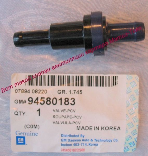

jawa888 Опубликовано 25 ноября, 2019 Поделиться Опубликовано 25 ноября, 2019 Привет Дениска!!! Давно было, не нет уже. Я как то скидывал усатику, спрошу у него потом. Вот такой клапан поставил тоже чтоб не сосало сильно масло. Citroen Xsara Picasso 1.8i 16V 2001 г EW7J4 или 6FZ Sagem S2000 Ссылка на комментарий
