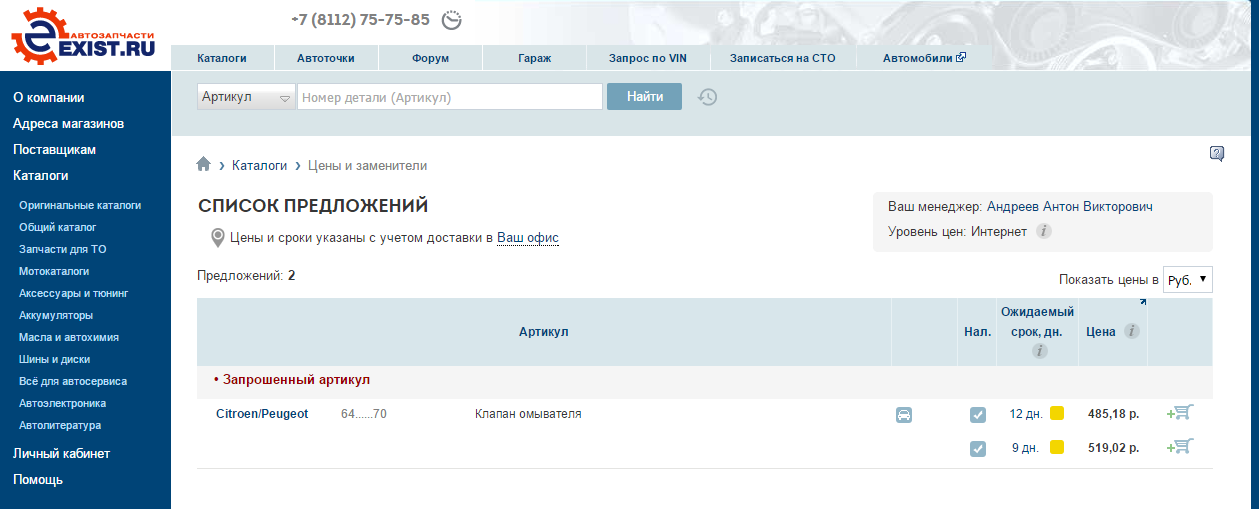

usatik33 Опубликовано 10 августа, 2015 Поделиться Опубликовано 10 августа, 2015 (изменено) у меня на зад льёт через ходов 5, но у меня нет обратного клапана. А платить за пластмассу 400 руб. у меня в голове не укладывается Новый точечный рисунок.bmp. Вот бы найти на халяву два таких клапана и поставить на перед и зад. Было бы счастье.Но 1000руб убится можно. Изменено 10 августа, 2015 пользователем usatik33 2000 EW7 1,8 Ссылка на комментарий
trmntr Опубликовано 10 августа, 2015 Поделиться Опубликовано 10 августа, 2015 а чувак, видимо жигулёвский, купил за 20 рублей Ссылка на комментарий
