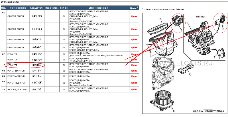

Talim Опубликовано 3 марта, 2010 Поделиться Опубликовано 3 марта, 2010 Немного покапался и нашел разницу между резисторами (сопротивлением, регулятором скорости мотора отопителя) Для авто с кондеем ________________________________6450.NV --- 1079.85 руб Для авто без кондея идет резистор __________________6450. P7 --- 291 руб. Для авто без кондея с двиглом DW10TD и дизельный двигатель с турбо наддувом идет резистор ____________6450.GV --- 1021.8 руб. цены взял с сайта exist _______.bmp Ссылка на комментарий
