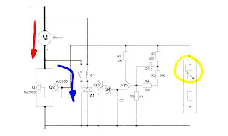

Griseus Опубликовано 28 февраля, 2015 Поделиться Опубликовано 28 февраля, 2015 (изменено) Это вроде уже тут обсудили, что есть 2 варианта - переключатель с блоком резисторов и реостат с электронным блоком. Краткое описание ее работы.Реостат на приборной панели (желтым обведено) с предохранительным против последствий К.З. возле реостата по схеме резистором открывает (или закрывает) мощные транзисторы, регулируя таким образом скорость вращения, это всё:). Edit: Подключил от аккума на прямую. Работает на полную. Заблокировал реле. Скорость упала. При том, что даже отключен реостат... Изменено 28 февраля, 2015 пользователем Griseus Ссылка на комментарий

Griseus Опубликовано 12 марта, 2015 Поделиться Опубликовано 12 марта, 2015 Распаял сегодня второй контроллер. Тоже пробило транзисторы. Что-то меня это напрягает. Причём при первом подключении всё работало нормально. Кто-то может сказать от чего это может быть? Вроде мотор крутится относительно легко. Ссылка на комментарий
